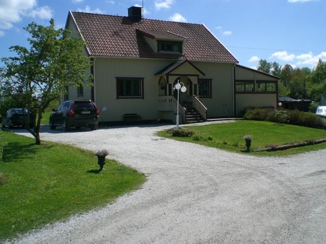

Jag hittade till detta suveräna forum för ett tag sedan så nu är det dags för mitt första inlägg/fråga.
Jag bor i en villa på landet ett par mil norr om Örebro som är byggd 1945 den blev tilläggsisolerad på 90talet samt 2+1 isolerglasfönster sattes i. Jag har lösull på vinden, summa summarum så är kåken hyfsat isolerad.
Byggytan på kåken är 88kvadrat i två plan + hel källare, jag värmer hela huset, och planerar även att isolera kallgaraget som sitter i hop med huset, det är på ca 35kvadrat.
Idag eldar jag med ved i en Albin 225 "25Kw" mot 2 st 500liters ackumulatortankar, jag har ett EVR reglersystem som sköter shuntningen ut till huset.
Ved förbrukningen i dag är ca 30 kubik om året mätt direkt i vedstyan, alltså innan den är kapad och kluven.
Jag har en el varmvattenberedare som jag använder på sommaren för att slippa elda då också.
Som det ser ut just nu gör vi av med 8-9000Kw el om året med två vuxna och tre barn i familjen.
Jag planerar att förnya uppvärmningsanläggningen i sommar och står i valet och kvalet att välja en Effekta Lambda 50 vedpanna + ca 5kubik ackumulatorvolym, eller gå på berg/jordvärme.
Veden köper jag kapad, kluven och hemkörd för ca 300kr kubiken mätt på styan det gör att jag har en uppvärmningskostnad på ca 9000kr i dagsläget.
Då investeringarna inte skiljer sig nämnvärt mycket mellan ved investeringen och bergvärmen funderar jag på vilket alternativ som är mest lönsamt och lämpligast för mig, ska sanningen fram så kommer jag inte att sakna tiden framför vedpannan.
Hur mycket kan jag förvänta mig i ökad strömförbrukning om jag går över till bergvärme?
Hur kan jag räkna fram om mina befintliga element ger tillräckligt med värme om jag väljer bergsvärme alternativet? Det sitter gamla högtemp element i huset i dagsläget.
