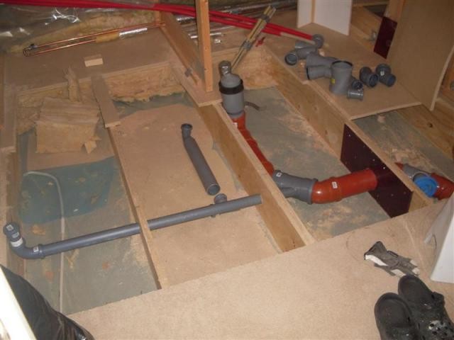

Håller på med badrum på ovanvåningen. Dom lösa rören i mitten skal symbolisera anslutningen mot en Durgo 50mm vakumventil. drar upp den bakom väggen i kattvinden(som är uppvärmd)
Röret till vänster till handfat och stora toastolen. Duschens anslutning blir mot blå locket till höger. sedan går röret ner till under till krypgrunden där jag anslutet det mot befintligt avloppstam.
Något feltänkt eller kommer det hela funka ?

Det där är väl bra men det hade varit bättre om vacumventilen hade anslutit närmare toastolen (på andra sidan golvbjälken) bortåt i bilden.

Har du enskilt eller kommunalt avlopp?

Men röret till vänster till toastolen, menar du att toastolen sitter längst till vänster? Ser ut att vara ett 70 rör? Borde vara 110 till toastolen.
En avluftning skall sitta "bortom" toastolen, avloppet från toan kan gå korta sträckor i rör som inte är avluftade.
I ditt fall går (om jag fattar bilden rätt) toalettavloppet ca 120cm oavluftat. Det är säkert helt OK, om röret är tillräckligt tjockt, vilket jag som sagt tvekar om.
Men skulle du inte kunna gå med rör från toaanslutningen ut till kattvinden, och på så sätt få avluftningen bortom toan?

renoveraren: Det är komunalt avlopp. Det sitter en vanlig avluftning på huset också anslutet till nedre toaletten. Vakumventilen är för att slippa göra hål i taket.
hempularen: toastolen hamnar i mitten, brevid stödbenet det är 110 rör..Ser du svarta gummibälgen med en tejpad örminskning på, (förminskningen är bara för hålla tätt just nu)
Det som längst till höger i bild är 110 röret som går ner till undervåningen + duschen(70mm)

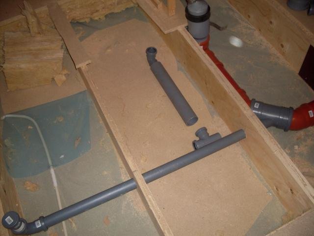

bifogar en bild till, jag är tacksam för tips. man blir svårt att göra om när golvet är lagt...

Då tror jag att jag förstår. Om jag förstår rätt så skulle du kunna gå vidare ut på kattvinden med rör från toalett anslutningen, och sätta ventilen där istället?
Det skulle nog vara en bättre lösning, men det du tänker göra är troligen också bra. Som det ser ut på bilden så kommer toalettavloppet att gå ca 1m fram till anslutningen till det avluftade röret?
Det finns någonstans på nätet ett pdf dokument med tabeller på hur långa oavluftade sträckor man kan ha för olika rördimensioner och vattenflöden.
Kan vara på Uponors hemsida jag sett det.
I våra nybyggda badrum med vägghängda toaletter har jag valt att sätta en 70mm avluftning inn i "fixturskåpet". Jag har i båda fallen gaderob/förråd på andra sidan väggen, och har byggt så att jag kan komma åt att serva toan innifrån garderoben. Jag har låtit ett avstick från avloppsröret komma upp precis bredvid 110 röret, inne i väggen. Och satt en avluftning på det.
