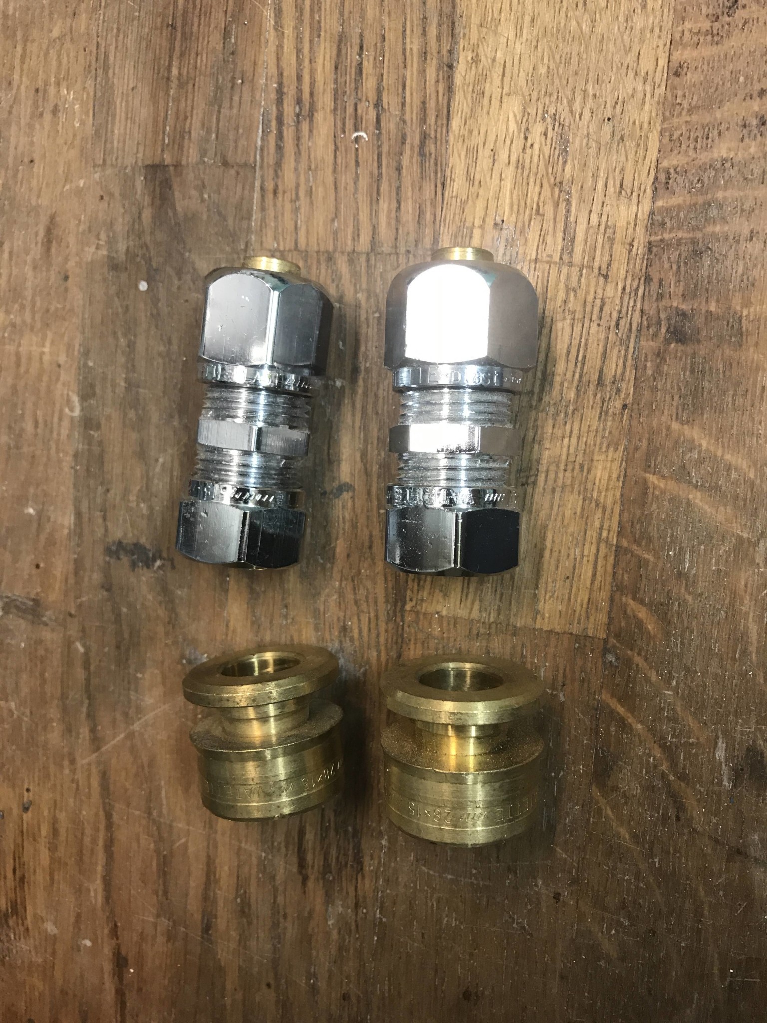

Jag har en Vatette skruvdel T-rör 28 mm:
https://www.vatette.se/produkter/ko...vdel-dy28-m34x15-x-dy28-m34x15-x-dy28-m34x15/
Ett 16 mm PEX-rör
Och ett Vatette kopplingsset 16 mm
https://www.vatette.se/produkter/ko...plingsset-klamhylsa-och-mutter-dy16-x-20-225/
Vad är det jag saknar för att få ihop prylarna? Ska man ha en förminskningshylsa i T-röret, eller nån övergångssnippel mellan T-rörets M28-gänga och kopplingens G1/2-gänga?

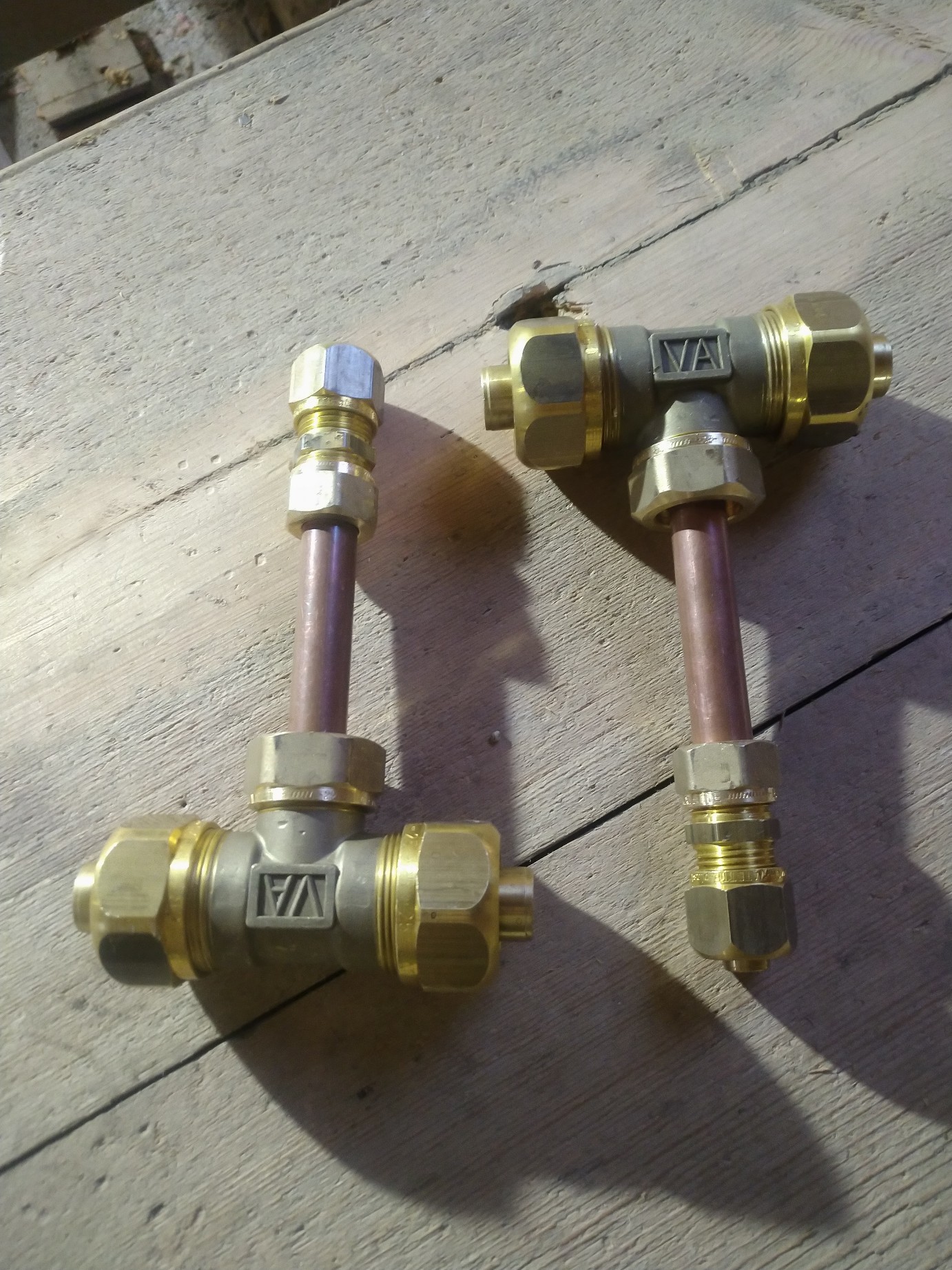

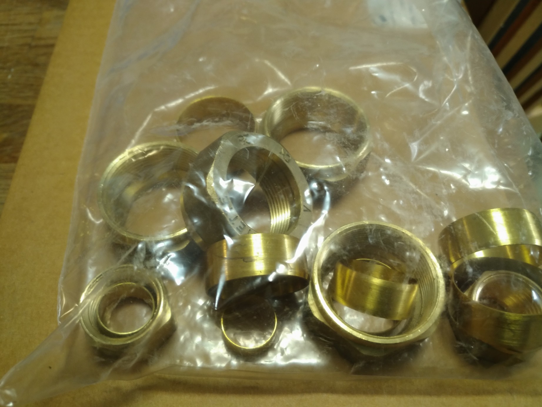

Så här blev det. Plus en påse 'bra-å-ha-prylar'... Inte helt prisneutralt dock. Runt 1200:- per par blir en del när jag ska koppla in mina drygt 20 radiatorer. En del sitter på 35 mm stam, så där blir det ytterligare några hundringar dyrare.
Blir det PEX rör på stammen med?
