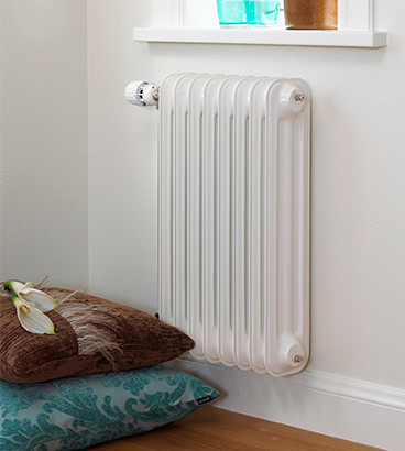

Vad heter denna typ av element?
Har detta hemma i lägenheten. Har köpt hus som ska renoveras och vid ett av fönstren (från golv till tak) så behöver jag ett liknande element.
Jag tycker dock det är svårt att finna någon info om dem online. Det kanske blir lättare om jag hittar ett namn på dem.
Har de ett eget namn eller kallas de enbart "fristående" eller något liknande?
Prova golvstående RADIATOR (inte element). Sen är det ju beroende på värmesystem om du ska ha ett oljefyllt på direktverkande el eller vattenburet system.JSellberg skrev:

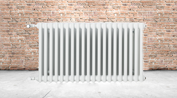

Lenhovda har fotstöd till sina sektionsradiatorer som liknar dom från "förr".
http://lenhovdaradiatorfabrik.se/tillbehor/fotstod-duplex-triplex/

Och om jag hade tittat lite noggrannare i min egen länk och klickat mig fram så hade jag hittat att din radiator på TS bild heter "charleston" och tillverkas just av Lenhovda.
Finns visst både golv och vägg-variant att köpa. Mysteriet är löst!
