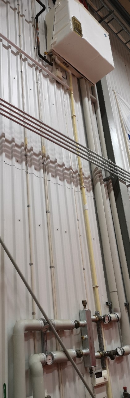

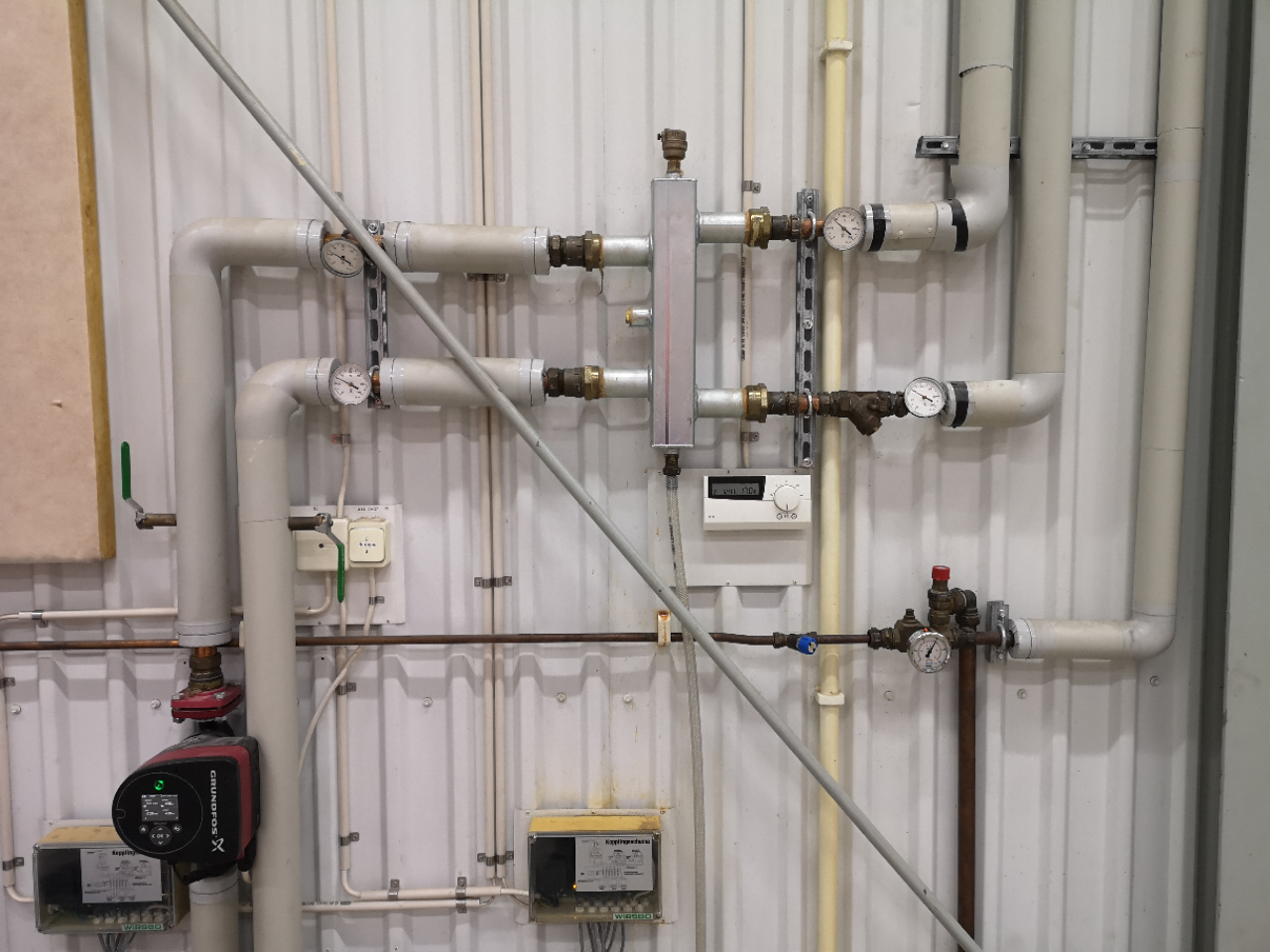

Vad gör fördelarblocket?
Vad är funktionen på detta fördelarblock?
Sitter det en pump uppe vid pannan som ska kunna cirkulera vattnet i den lilla slingan som blir från pannan ner till fördelarblocket? Alltså när när vattnet inte släpps ut i golvslingorna?
Det är gas.L lat skrev:
De två rören som sitter i blocket går upp till pannan.
Sen går det ner till golvvärmen.
Så min tanke är att det kanske ska kunna cirkulera mellan pannan och blocket när termostaterna inte släpper ut något till golvet.

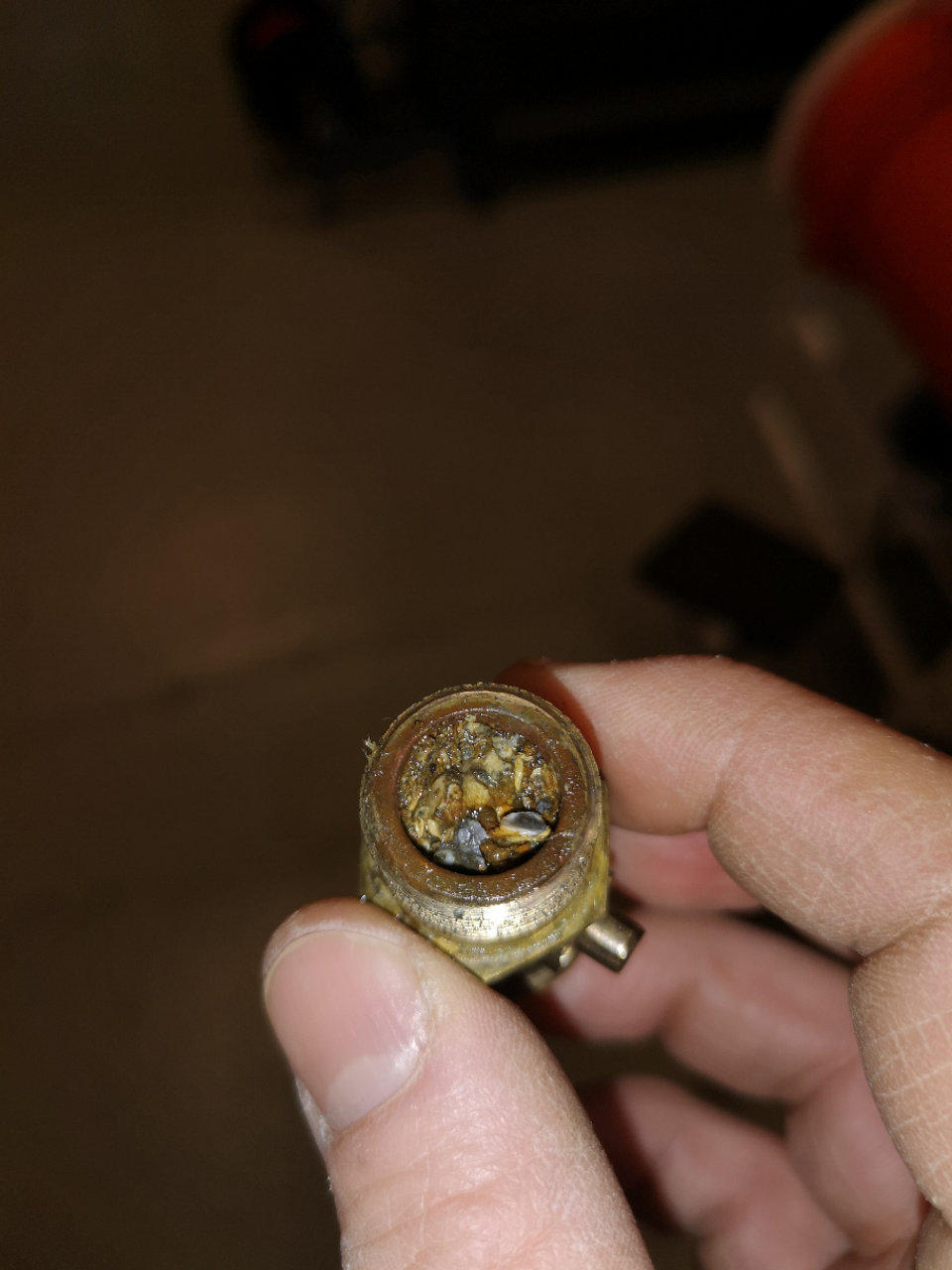

Blocket har rostat sönder en gång för ett antal år sedan. Vi har ofta väldigt mycket skräp i filtret, och nu såg dräneringsventilen ut så här:
Så när den rostar sönder nästa gång så hade det varit bra om man kunde bytt till något annat.
Det är inte en värmeväxlare utan precis som du säger en liten flödestank (om än i minsta laget) för att säkerställa flöde över gaspannan även om golvvärmen är avstängd. Har man inget flöde över gaspannan löser den ut på sin interna flödesvakt och stannar då på felkod.
Utöver flödesfunktionen är även denna manick bra på att avgasa systemet med sin lilla automatluftare längst upp. Vill du ersätta funktionen i den här så blir det nog svårt att få plats med något. De finns dock att köpa/tillverka i rostfritt har jag sett.
Kanske kommer skräpet från någon annan del av anläggningen?

Vill även passa på och nämna att den här äldre typen av golvvärmeslangar inte är speciellt diffusionstäta. De är nästan tvärtom istället - diffusionsöppna. Det kan vara anledningen till att rördelar rostar sönder snabbt och att det lossnar så pass stora bitar som du har i silen.
Ditt totala rörsystem verkar väldigt litet, så egentligen finns det två lösningar:
1. Bygg om systemet så det består av i princip rostfria delar (mässing/koppar är OK).
2. Installera en offeranod som äts upp och byta med jämna mellanrum.

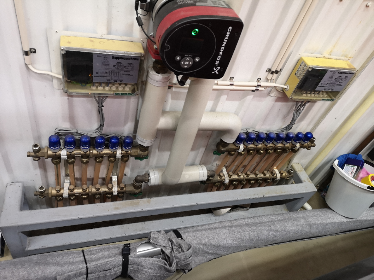

Sist men inte minst - pumphuset till Magna3-pumpen, kolla skicket då det oftast rostar sjukt snabbt när man har syresätta system. Finns pumphus i mässing att byta till.

Måla det som sticker upp med diffusionstät färg kanskeNICHOLAS J skrev:
Ca 400 kvmNICHOLAS J skrev:
