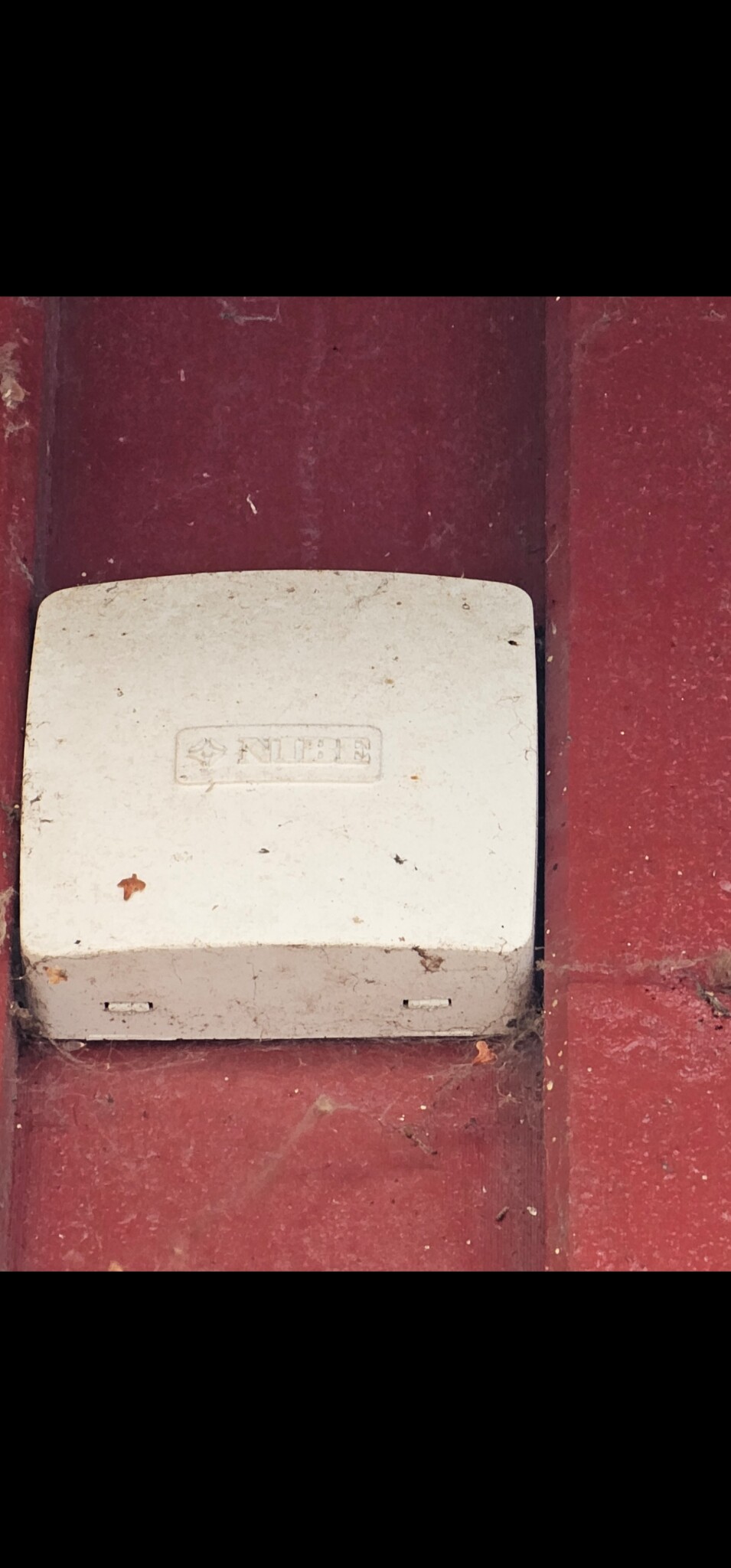

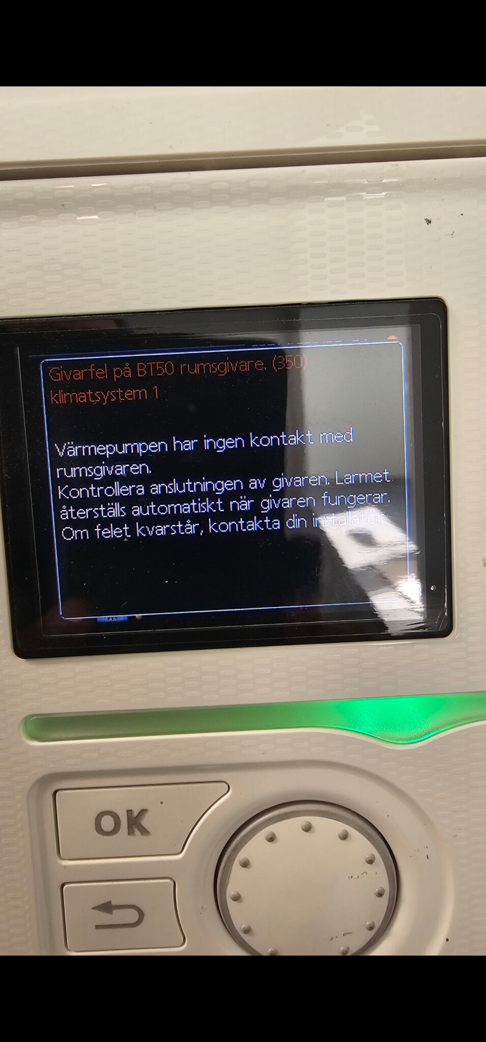

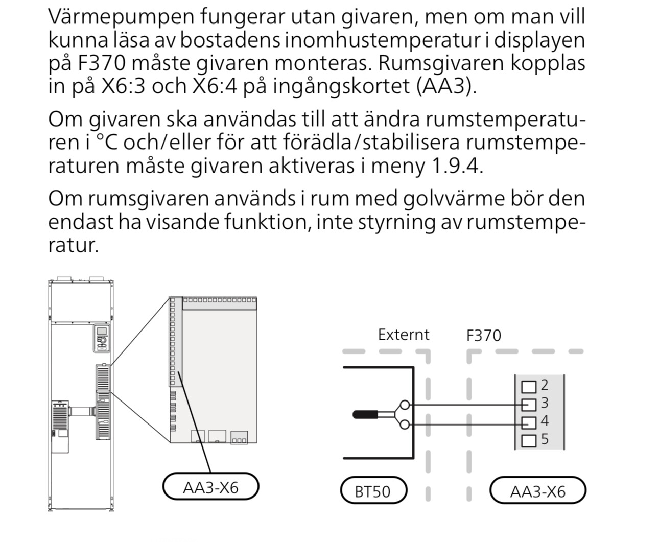

Har en Nibe F370, där rumsgivare finns i ett rum och i en toalett med golvvärme. Ovanvåningen 2 vattenburna element. För ett tag sedan så tappade rumsgivaren kontakten med värmepumpen. Vilken rumsgivare det gäller blir jag inte klok ochbhur man ska återställa larmet. Hittar inget i menyerna på pumpen. Hur hittar man en lösning på detta tro?
Har du en utegivare så prova byt till den istället. Misstänker också att de givare du hittat i rummet och badrummet egentligen är termostater som troligen inte har direkt med värmepumpen att göra utan golvvärmen, den i rummet kan dock möjligen vara rätt. Rumsgivaren är troligen en liten vit dosa som det står Nibe på. Lägg gärna upp bilder på dessa.

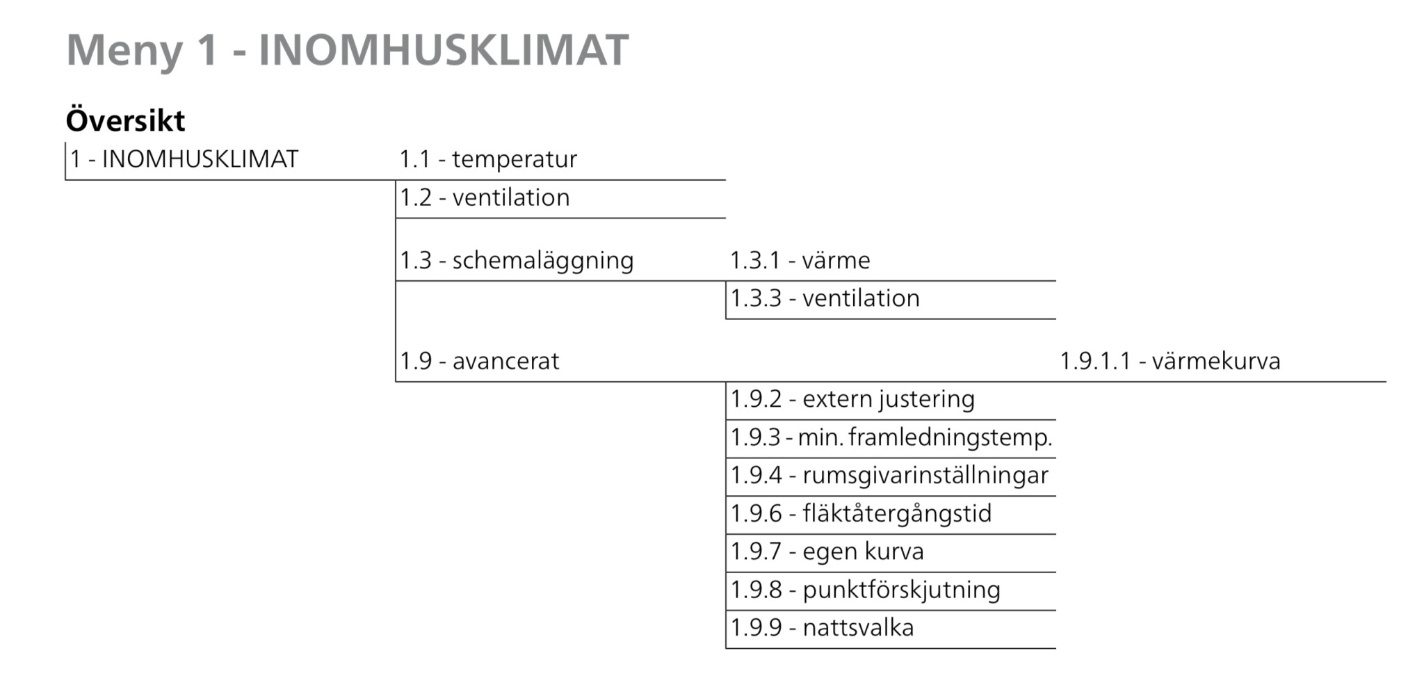

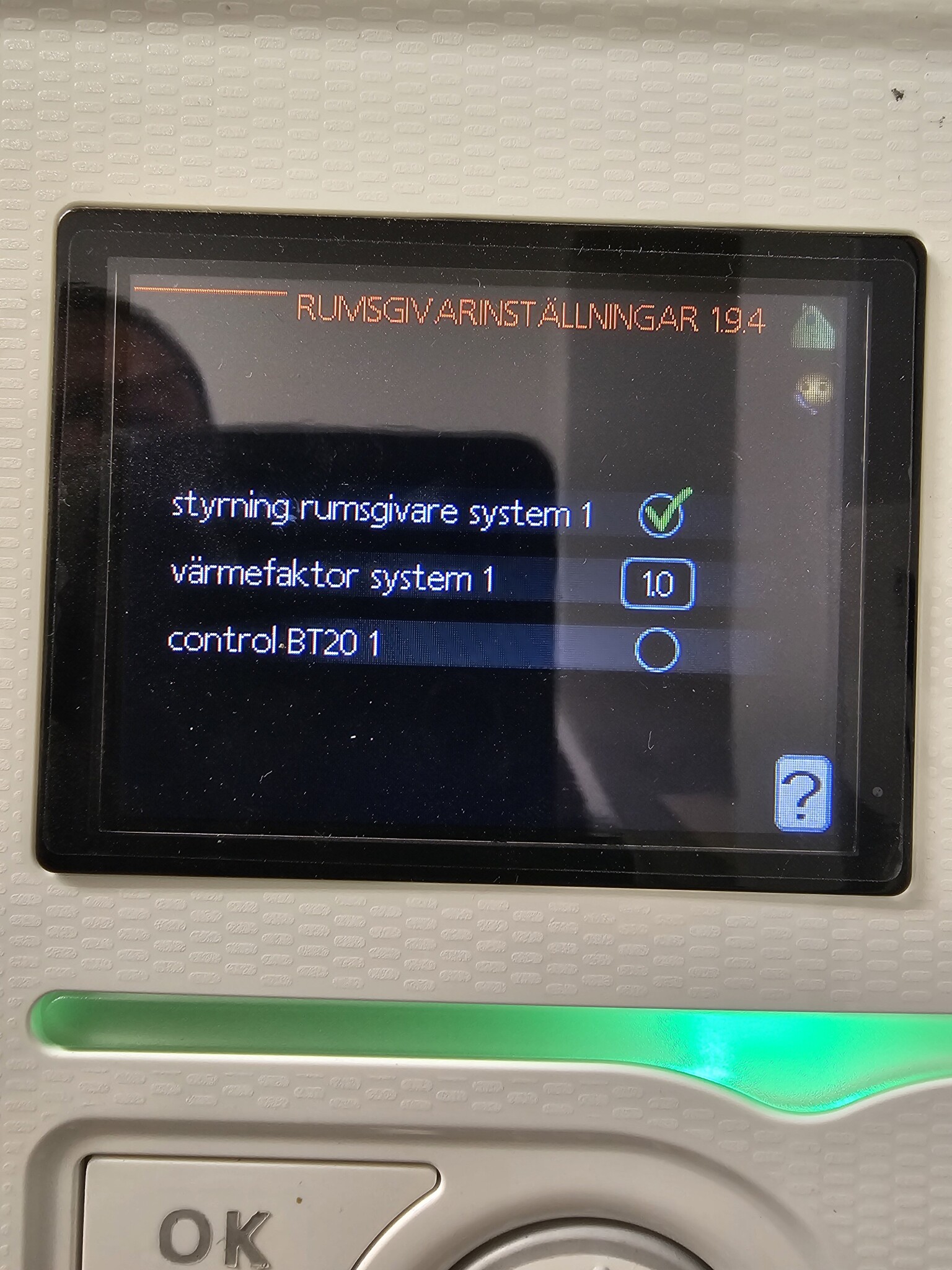

Du ändrar det under rumsgivarinställningar, då ställer du in kurvförskjutning istället för önskad rumstemperatur för att justera temp. (Se video)
Om du ändå vill använda rumsgivaren så får du kolla anslutningarna i givaren och på ingångskortet. Om allt är anslutet bra men fel fortsätter får du nog byta givaren. Tänk dock på, se nedan:
”Om rumsgivaren används i rum med golvvärme bör den endast ha visande funktion, inte styrning av rumstemperatur.”

Precis, kontrollera om det ens finns någon rumsgivare inkopplad i enheten. Sen brukar man nog bara ha en rumsgivare vilket oftast blir det kallaste avgörande rummet.
För min del blev det aldrig bra med inomhusgivare utan gjorde som installatören sa från början och förlitade mig enbart på utomhusgivaren. Men det finns de som lyckas få en bra följsamhet även med inomhusgivare.

Hej igen. Det sitter en utegivare på fasaden, och tre stycken rumsgivare på bottenplan. 2 element ovanvåning. Rumsgivarna visar alltså då rumstemperaturen? Men på rumsgivarna kan man trycka på antingen plus eller minus temperatur. Men de har alltså i nuläget ingen kontakt med värmepumpen..

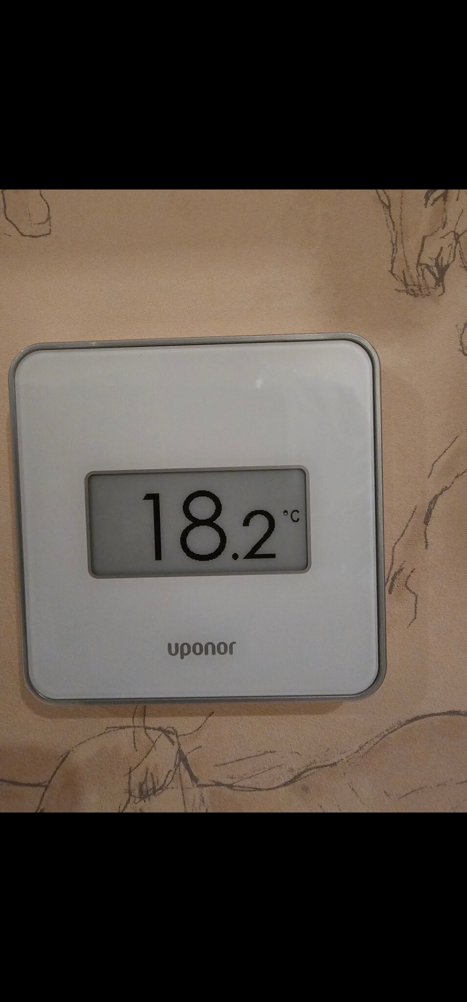

Har du någon innegivare som det står Nibe och inte Uponor på?
Som jag nämnde innan. De där är termostaterna till golvvärmen och har inget med värmepumpen att göra. Har du följt min beskrivning? 🤓I ingemarlundgren skrev:

Det ska alltså finnas en innegivare i rummet? Och det är då denna givare som inte har kontakt med värmepannan? Givaren ute stämmer varje fall med hur kallt/varmt det är ute.

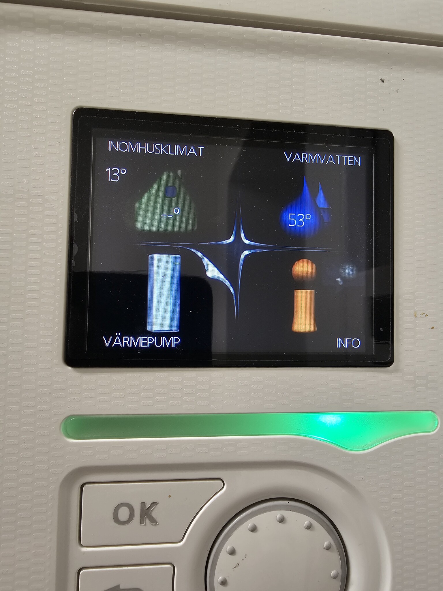

Displayen ger klart besked om att det inte finns någon inomhusgivare. De små sträcken istället för siffror i "huset " anger detta.useless skrev:

För många är givare och termostat samma sak. Men det är det INTE.
