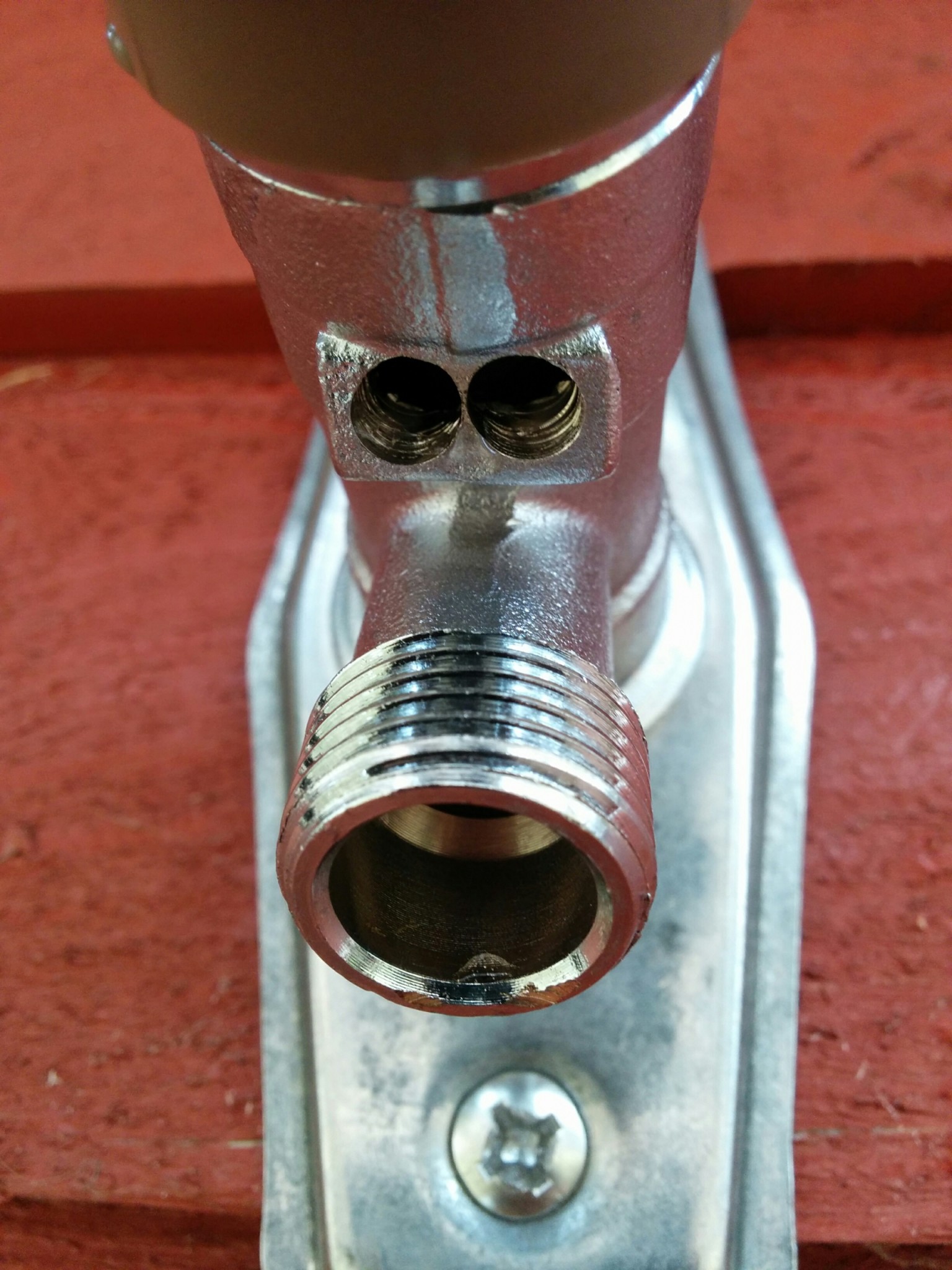

Nä, det kommer vatten när jag öppnar?

Feltema. Iom att allt är på plats så orkar jag fan inte greja. Alltså få loss allt igen. Kommer aldrig sitta något anslutet permanent i vilket fall, så vattnet i röret rinner ju ut ändå.
Tätar skiten med kemisk metall eller nått och ser glad ut.
Men varför ställde du ens frågan här då? Hade du genast åkt och handlat hade du väl fyllt hålen med kemisk metall redan. :eek:LimpTheGimp skrev:
Nä skämt åsido, du bör faktiskt kanske ta reda på vad som blev fel och fixa det rätt. Vem vet om det kanske läcker in vatten i väggen din nu ...

Röret går ju rätt igenom väggen och på baksidan läcker inget. Det kan ju bara läcka i ändarna på röret, och det gör det inte. Skulle något läcka skulle tryck i hydroforen sjunka och pumpen gå men inget sådant heller.
Tänkte först att dessa fyllde någon annan funktion (i.o.m. gängorna i hålen) men om de bara släpper ut vatten så gör dessa för mig ingen större nytta för min del. Skruva loss allt, banka loss tätningen, dra ut röret igen etc etc... Kanske om man köper en annan kastare och har för mycket fritid på semestern
Låter som om kapningen av röret inkl. röret för tätning inte kapats rätt. Ska de inte kapas i fullt öppet läge och gör man inte det är väl risken att det inte tätar när man öppnar kranen.

Har du följt manualen http://www.biltema.se/BiltemaDocuments/Manuals/86-0087_man.pdf?
Vridit kranen fullt öppen (moturs) innan ev kapning?
Vridit spindeln på ventilhuset fullt öppen (moturs) innan montering?
Har du tryckt ventilhuset på röret tills det tog stopp?

Har följt manualen till punkt och pricka. Dock har vi rätt tunna väggar så jag ville ju kapa röret så mycket det gick. Minst 20 cm vägg står det (vi har ca 16 här i denna tillbyggnad) och sedan skall röret sticka ut minst 3 cm från väggen. Summa summarum 23 cm rör skall vara kvar. Kapade röret på strax över 23,5.
Och alla vridningar gjordes som manualen sa. Möjligt att någon packning eller så har saknats och att jag fått en felaktiv pryl.
Har dock inte varit helt nöjd med "känslan" i kvalitén på denna när man vrider av och på (känns klent liksom, och den fyrkantiga kopparrörslösningen som vrider kände jag redan vid kapning kändes tveksam) vilket väl kanske inte är så oväntat när det kommer till pris och varumärke.
Så planen är att byta ut denna i sommar och då inte dumsnåla utan faktiskt köpa något av kvalité.
Planen är att byta nuvarande sugpump till en vettig dränkbar pump och hydrofor i badrummet så när vattnet görs om i sommar så skall jag lyxa till det med en ny utkastarlösning också.
