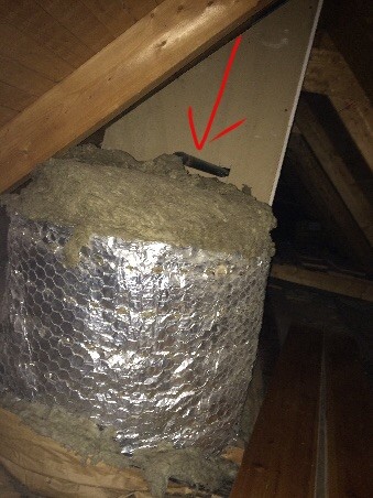

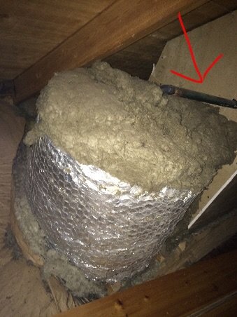

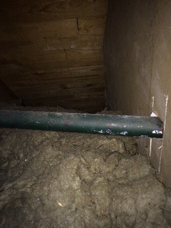

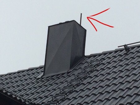

Det går ett rör ur min skorsten:
På vinden finns detta:
Tidigare ägare satte in bergvärme i huset för 13 år sedan.
1. Vad är det för rör och kärl jag har på vinden?
2. Jag vill kapa röret en bit ovanför skorstenen och montera en skorstenshuv, kan det bli problem om jag kapar röret?

Det är ett gammalt öppet expansionskärl med avluftning upp genom skorstenen. Går ett rör från botten ned till gamla pannan, men det är nog kapat nånstans. Borde gå att ta bort rubbet om man bytt till ett nytt värmesystem
Tittar du runt ditt nuvarande värmesystem så ser du säkert ett rött runt kärl som är kopplat till något rör. Detta röda kärl är en expansionskärl. Hittar du ett sådant kan du ta bort det du har på vinden. Har även för mig att om man bytar eller ändrar värmesystemet så ska ett slutet system installeras.
Du kan knappa på det och höra om det låter tomt, eller känna om det är varmt när värmen är på.
