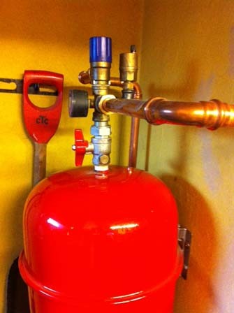

Hej. Tacksam för hjälp. Idag kom det lite vatten från den svarta lilla saken bakom säkerhetsventilen vid trycktanken till mitt vattensystem (pelletspanna). Drog åt den så slutade det droppa. Vad är detta för grej egentligen?
Automatluftare
Automatisk avluftare.

Ingen risk att dra åt den med andra ord?
Då blir den inte automatisk längre.

Dom har för vana att börja läcka efter några år.
Krilleman
Precis, och den medföljande backventilen i nippeln brukar inte heller den täta speciellt bra. Jag kastar alltid den och monterar en in/ut ballofix istället. Mycket bättre!

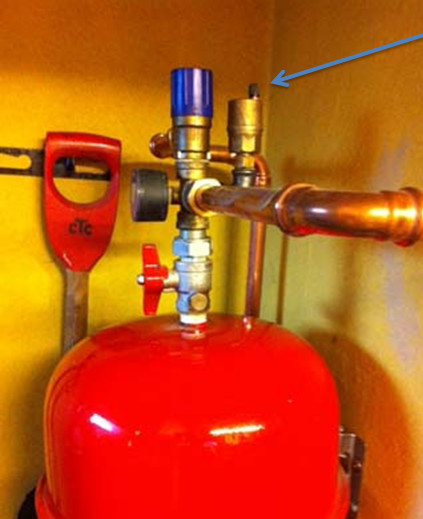

För mig är det den lilla svarta nippeln som läcker ibland. Kan jag beställa en ny och byta utan att tappa ned systemet?

Saxat från tidigare länk:
Installationsanvisning
HY-VENT skall alltid monteras
vertikalt. Ventilhatten skyddar
luftventilen från yttre smuts
kan stängas av helt om flottören
har hängt sig. OBS! ventilhatten
skall vara öppen 2 varv för att
fungera som avluftare.
Din flottör läcker alltså...
Skruva bara åt ventilhatten.
