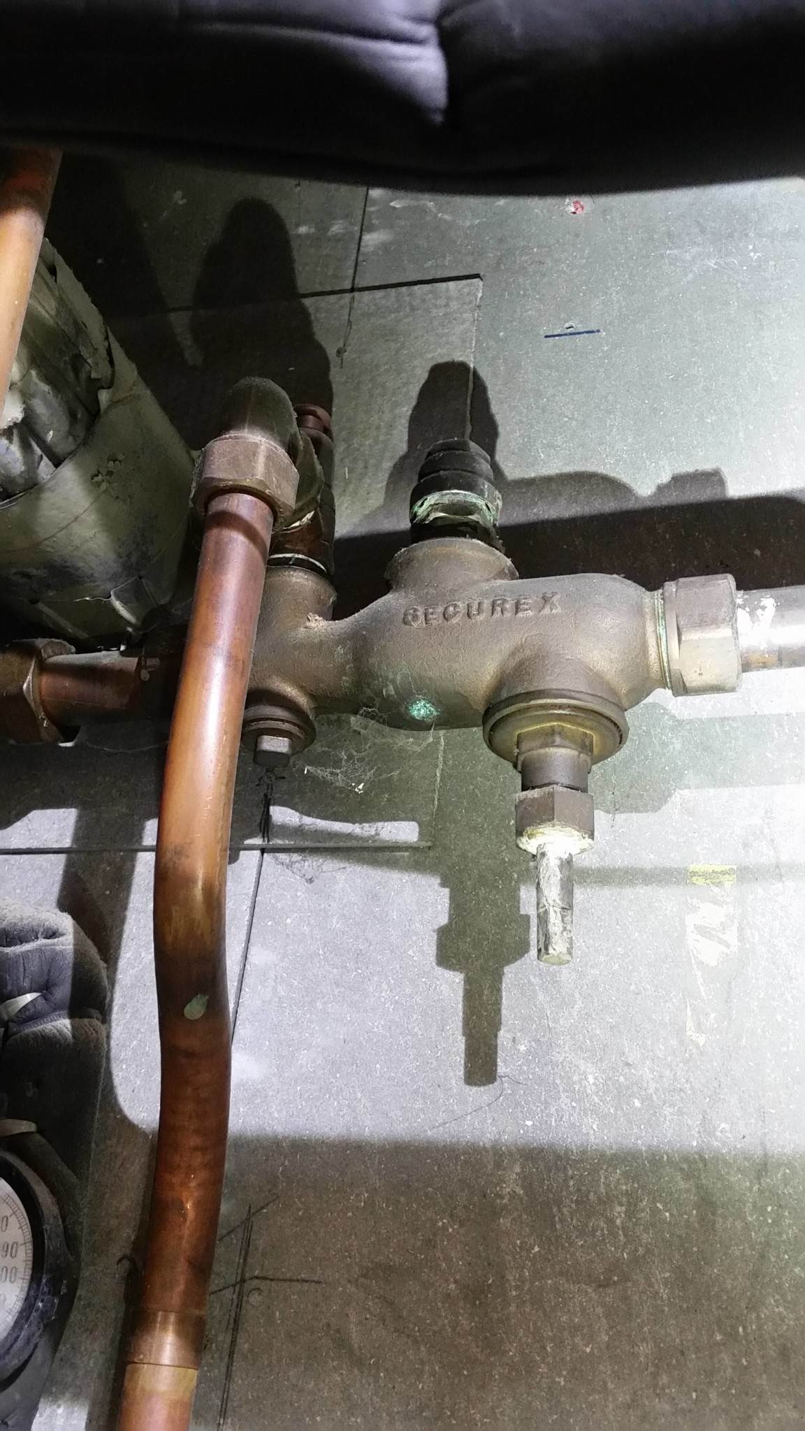

Hittade denna i pannrummet. Märkt Securex.
Sitter efter vattenmätaren på inkommande vatten.
Röret som går neråt är öppet i botten och mynnar i en golvbrunn.
Säkerhetsventil märkt Securex i pannrum, kopplad till rör efter vattenmätare med avlopp till golvbrunn.

Gammal säkerhetsventil och avstängare inkommande vatten , har du en varmvattenberedare så sitter det en säkerhetsventil där med , rör inte den där , det ska sitta avstängare på vardera sida om vattenmätaren om det behövs stängas av

Korrekt benämning på produkten är ventilrör. Dessa brukar normalt installeras på kallvattnet som matar in i varmvattenberedaren. Således bör flödet av kallvatten vara från vänster till höger i ditt fall.
Ventilröret har flera funktioner, dels det uppenbara: avstängning, säkerhetsventil och vacumventil. Men det ska även finnas en inbyggd backventil som hindrar varmt vatten att gå baklänges från beredaren in i kallvattnet.

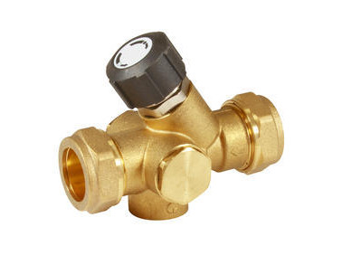

Idag är dessa ventilrör betydligt mindre. LK, Beulco och Esbe är stora tillverkare av dessa.
Ventilrör i mässing med avstängningsventil, säkerhetsventil och anslutningar.
Faktum är att vattnet kommer från höger på mitt foto. Och går vänsterut där det grenas av till husets olika saker och varmvattenberedaren.

Det är korrekt. Från höger till vänster ska det vara.
