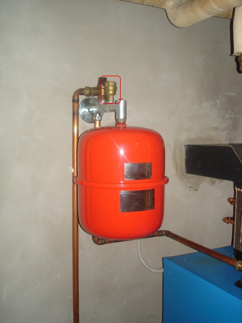

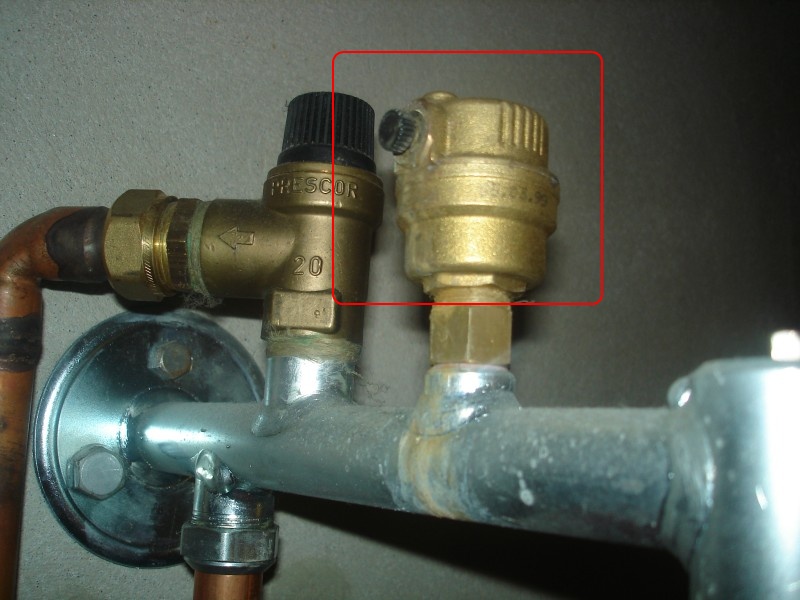

Den här droppade det vatten ifrån, vid den svarta "skruven", slutade å droppa när jag skruvade in den försiktigt med fingrarna.
-/Christian
Nån som kan förklara för en "newbie" vad den gör.
Det är en automat luftare, Den ska bara släppa ut luft ur systemet men inget vatten ska komma från den o om det gör det så bara en droppe kan synas,,
behöver jag vara orolig?
de ja kunnat komma fram efter lite sökningar är att dom brukar strula och att dom flesta rekommenderar byte till en manuell variant.
Jag har ju hållt på lite fram å tillbaka med cirkulationspumpen å elementen, borde varit orsaken till att de droppade vatten el?
Troligvis har flottören inne i luftaren fastnat så att det läcker.
Du kan ju byta den, den kostar nån hundring bara.
För mig funkar de bra. Har haft mycket problem med luft i mitt system. Bytte några luftare som var trasiga på samma sätt som din och nu verkar luftproblemen vara borta.
gött, då behöver ja inte ligga sömlös på nätterna då :)
Hur byter man, antar att de är tryck i system som måste dumpas först el?
Släpp ut trycket på "kompisen" bredvid (Svart plasthatt) gänga bort --på med gängtejp --gänga dit..(.kolla förtrycket i expkärl (membranet )med cykelpump först) närdu ändå har tappat ur trycket?.....0.5 bar;)förtryck
