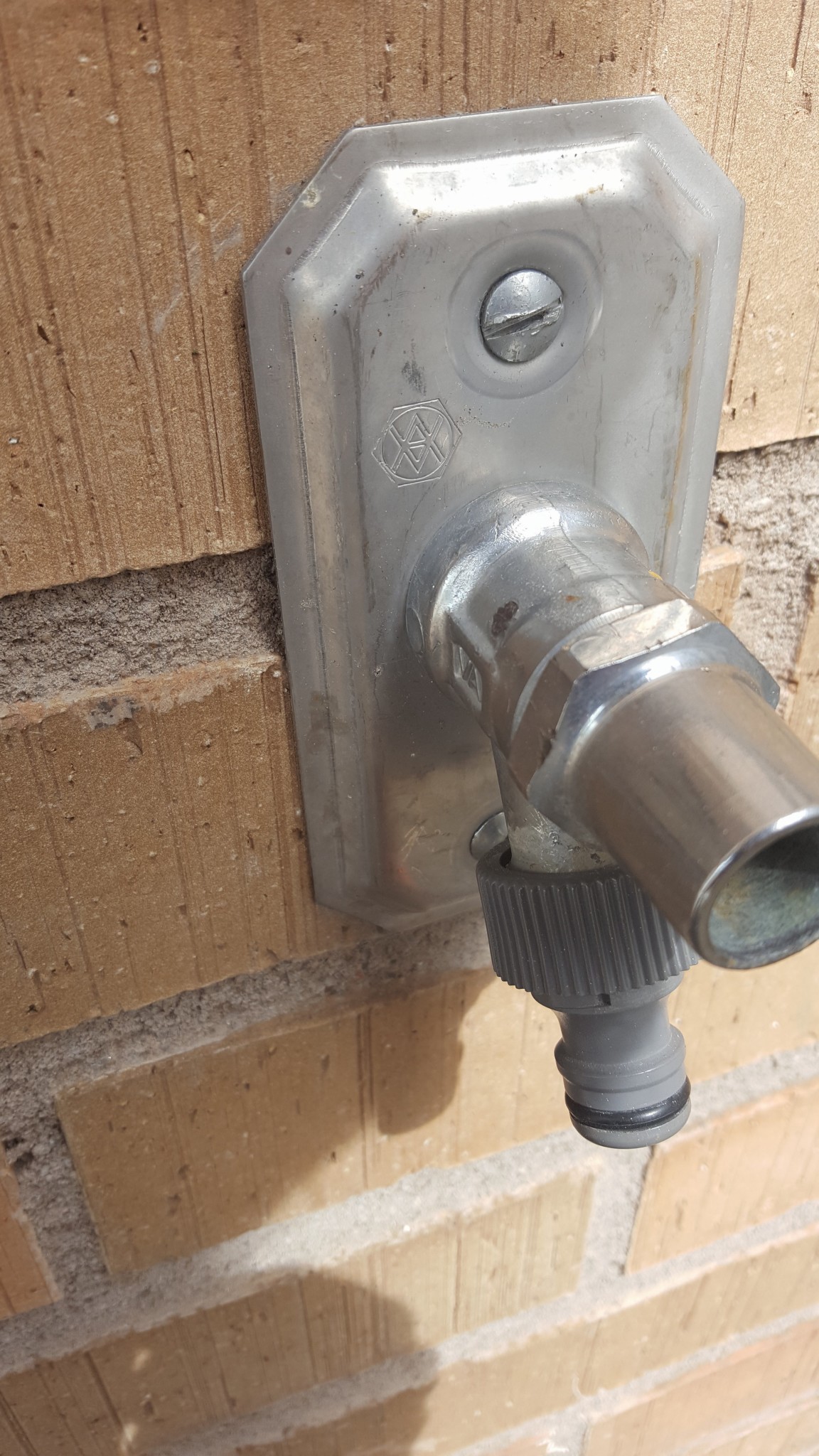

Behöver en nyckel till vattenutkastaren och undrar vad detta är för märke. Har en 8 mm nyckel som inte verkar funka.
  • Väggmonterad vattenutkastare med okänt märke och någon som håller i en 8 mm nyckel.
Ska prova o se om det funkar ☺

Tackar tackar. Prpvade nyckeln från biltema och det funkade med 8 mm. Måste varit den gamla 8 mm nyckeln som var trasig.
Nu läcker den konstant när vattnet är på ur samma hål där man lägger i nyckeln. Någon som vet hur jag löser detta utan att kalla in fackman?
Själva kranen sitter ju innanför väggen där det är frostfritt och så går det en stång ut till 8mm-vredet. I röret som stången går i rinner också vattnet ut genom och där finns det någon packning. Kanske det finns lösa packningar att köpa eller så att man byter hela ytterdelen av utkastaren.
