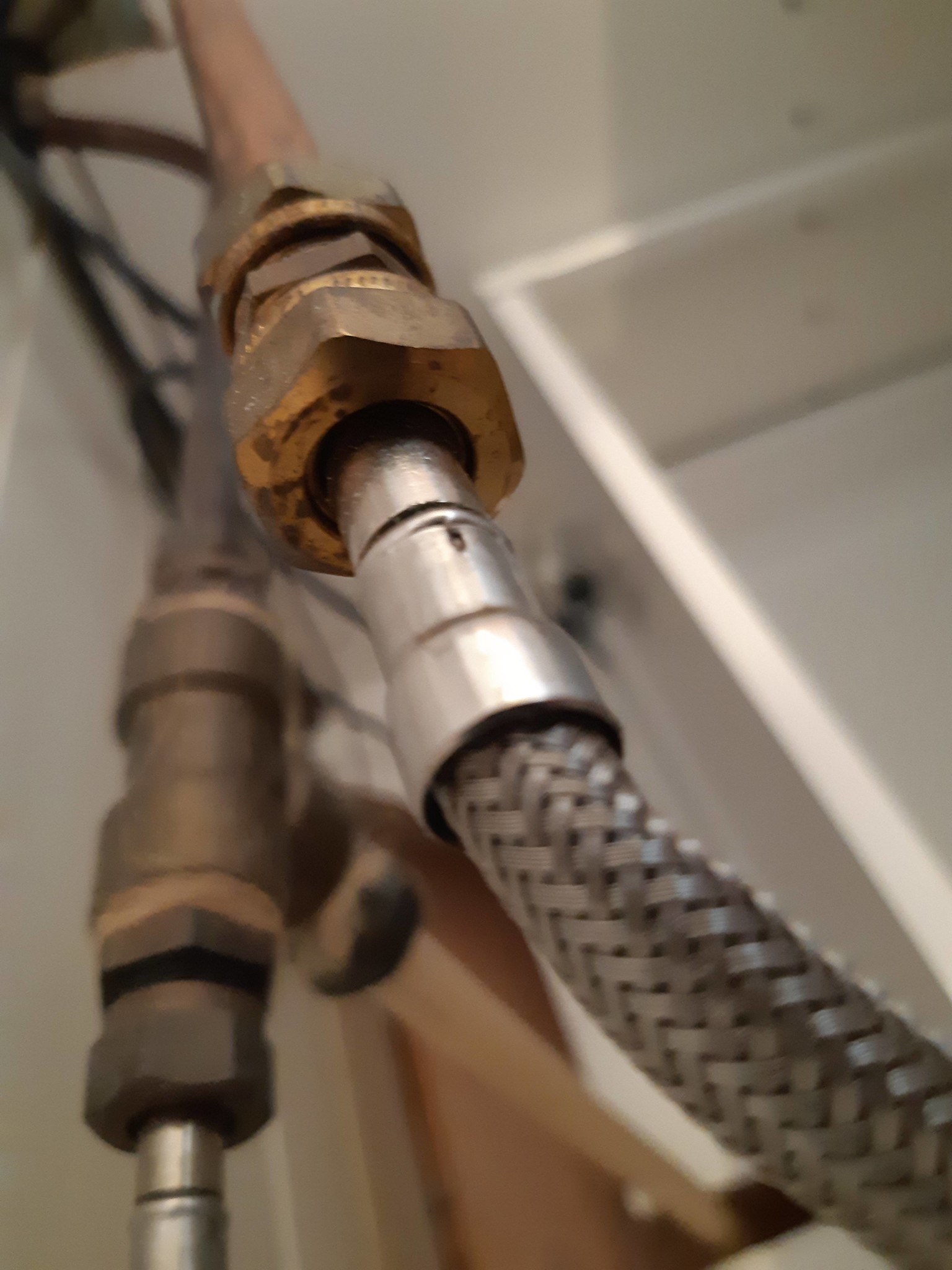

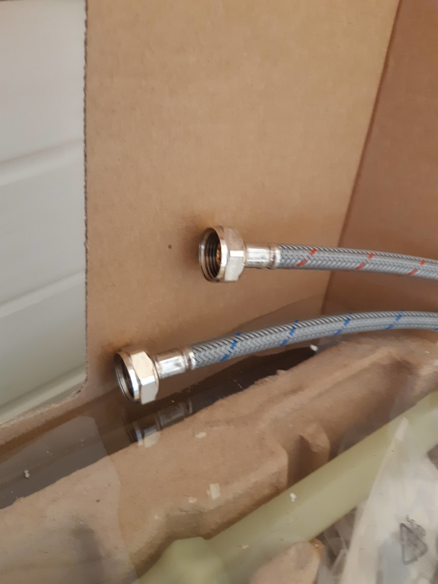

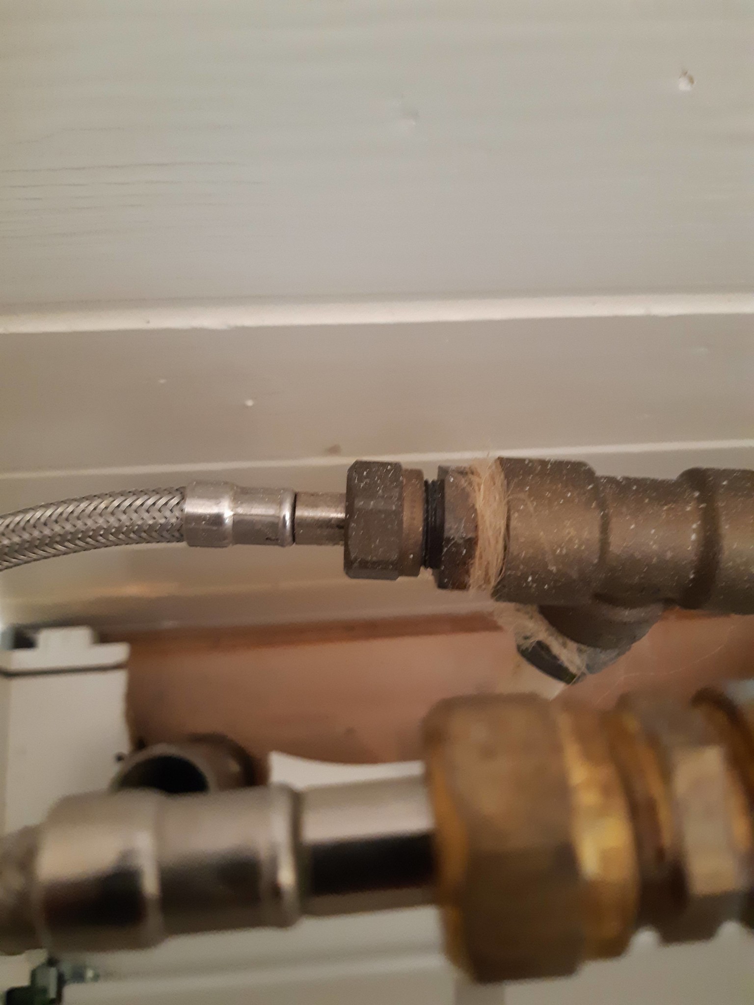

Ska byta en blandare i gäststugan. Befintlig är någon typ Rustablandare och kopplingen ser ut enligt bild. Tycker det ser konstigt ut med de smala förnicklade delar som går in i "muttern". Den nya blandaren har vanliga R10 anslutning.
Har lite svårt att tolka om den gamla också är det eller om det är något special. Dvs är det bara att lossa den gamla och skruva på den nya? Närbild av befintlig vattenblandarkoppling med förnicklade delar och fråga om kompatibilitet.

Den nya kan passa på dom kopplingarna, så det bli rätt.
Men mät gängan så det är samma dimension.
inget ovanligt sitter även på nya blandare

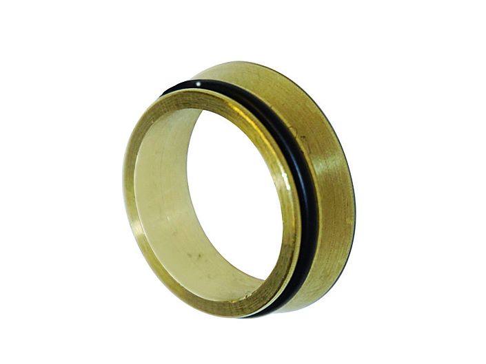

du behöver planadeptrar eftersom den gamle blandaren är ansluten med kona
Krilleman
Vanliga vatette-kopplingar, skönt. För då är det oerhört enkalt att göra rätt.
Mitt ögonmått säger att det är 12mm muttrar och således då 12x10 förminskning till gamla blandaren.
Om det är så, det står tryckt på mutterns kant vilken dimension den är - leta efter siffran 12.
Om det är 12mm muttrar behöver du endast köpa två planadaptrar 12mm från Vatette för att din nya blandare med R10 lekande muttrar ska passa.
Ta bort kopplingarna helt på befintlig bladare, även hela förminskningarna.
Tryck i planadaptrarna.
Klart!

Tack för svar. (y) Stämmer, det står 12 på muttern. Blir att fixa adaptrar snarast!
