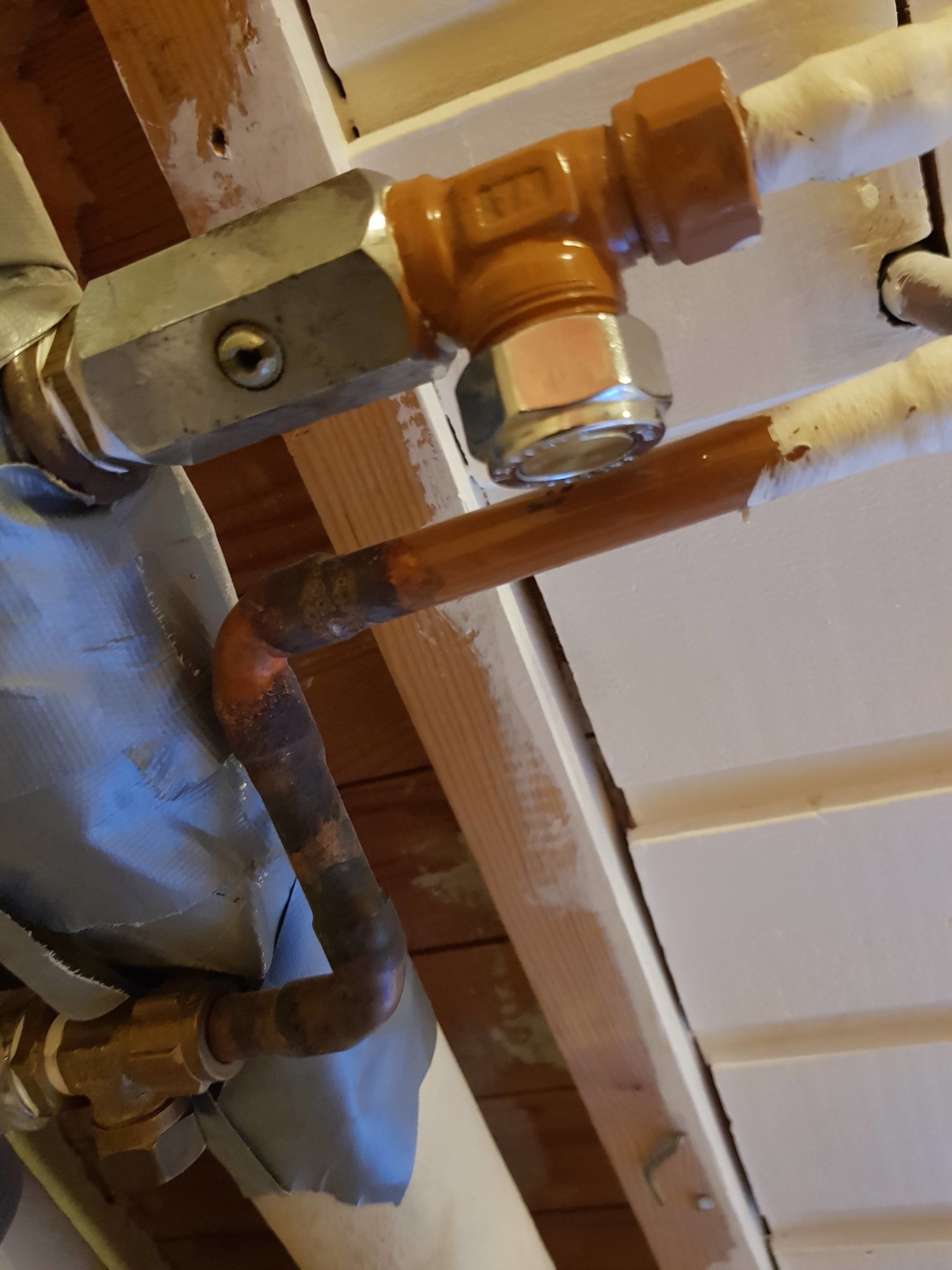

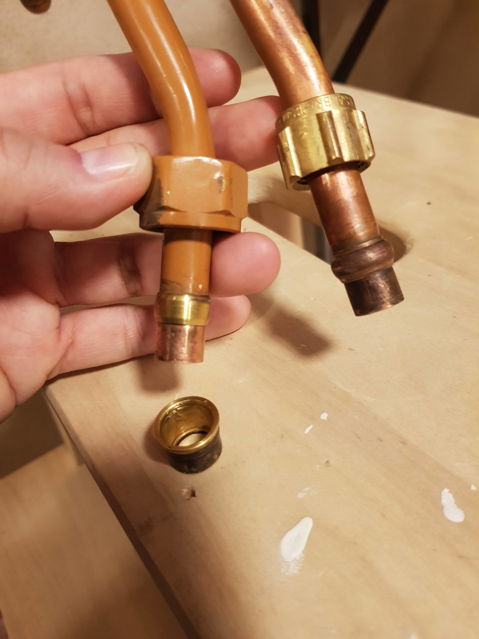

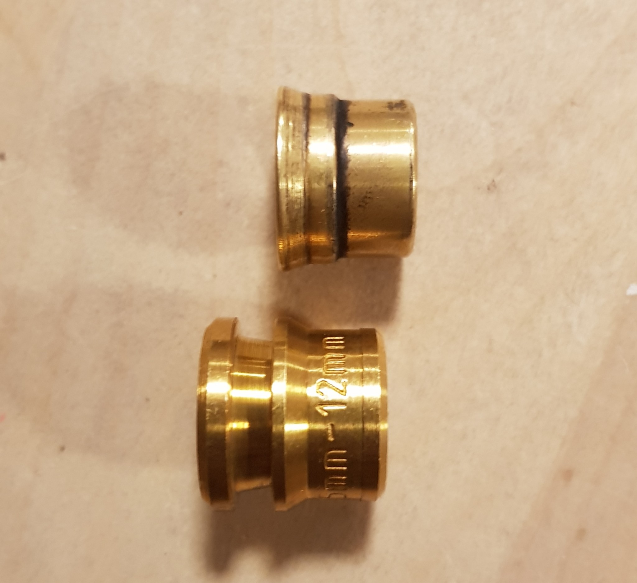

När jag plockade ned ett element så tog jag loss en mässingshylsa(den övre på bilden med de två hylsorna) från en t-koppling som verkar vara en förminskningshylsa? Den blev tyvärr skadad och nu har jag mycket svårt att hitta en ny. Är det någon här som kan identifiera denna hylsa?
Jag köpte en förminskningshylsa(den nedre på bilden) men alla förminskningshylsor jag hittat är för långa(så att mutter ej når spåren. Alla tips mottages tacksamt!
  • Två olika mässingsförminskningshylsor på ett underlag, en skadad och en intakt.
  • Två mässingshylsor, en skadad och en intakt, bredvid en kopparpip, på en träyta.
  • Skadad förminskningsmässingshylsa bredvid en t-koppling och rörinstallation under renovering.
Du måste få bort den delen som sitter kvar på röret för att den nya förminskningshylsan ska passa.
