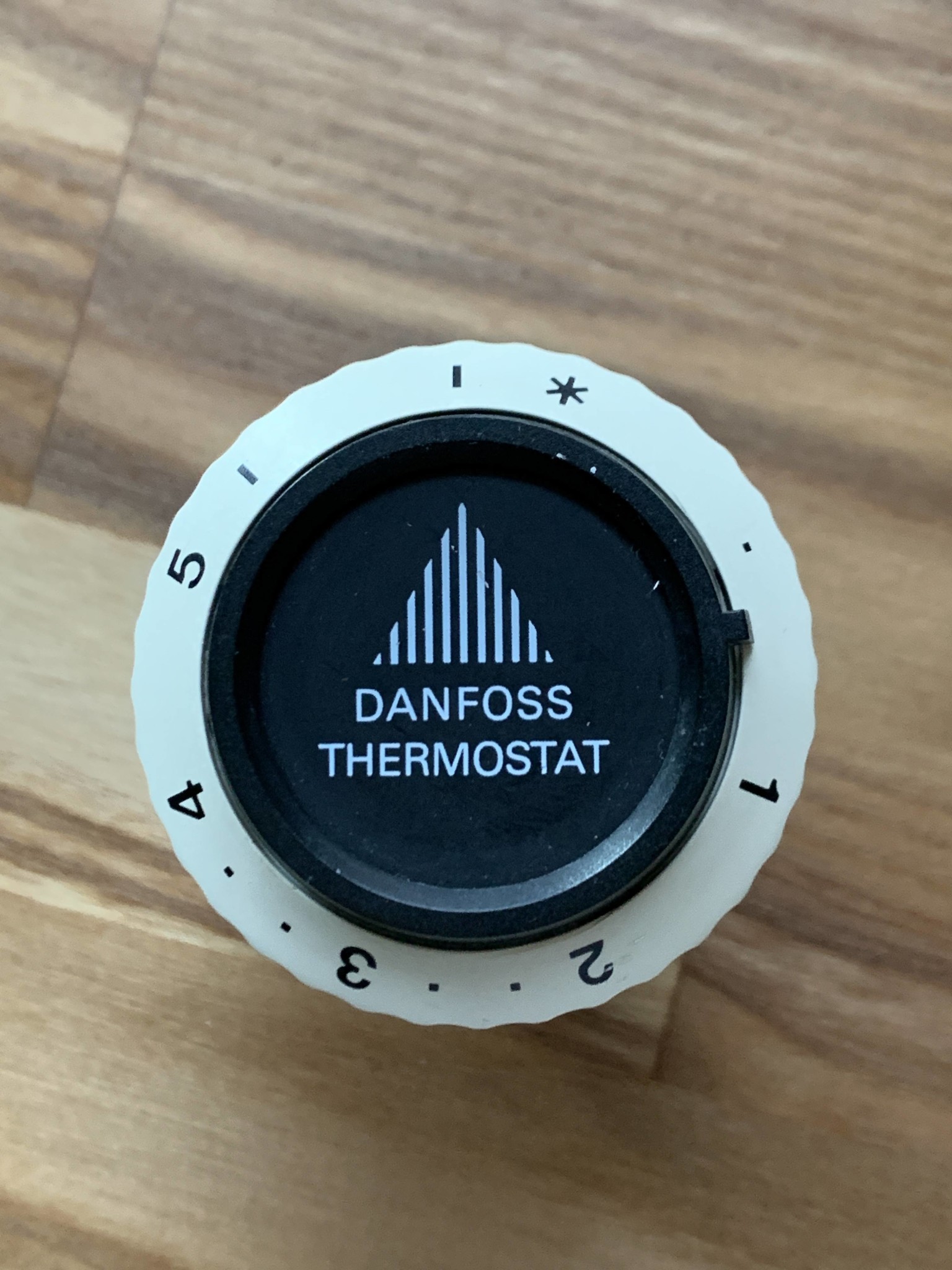

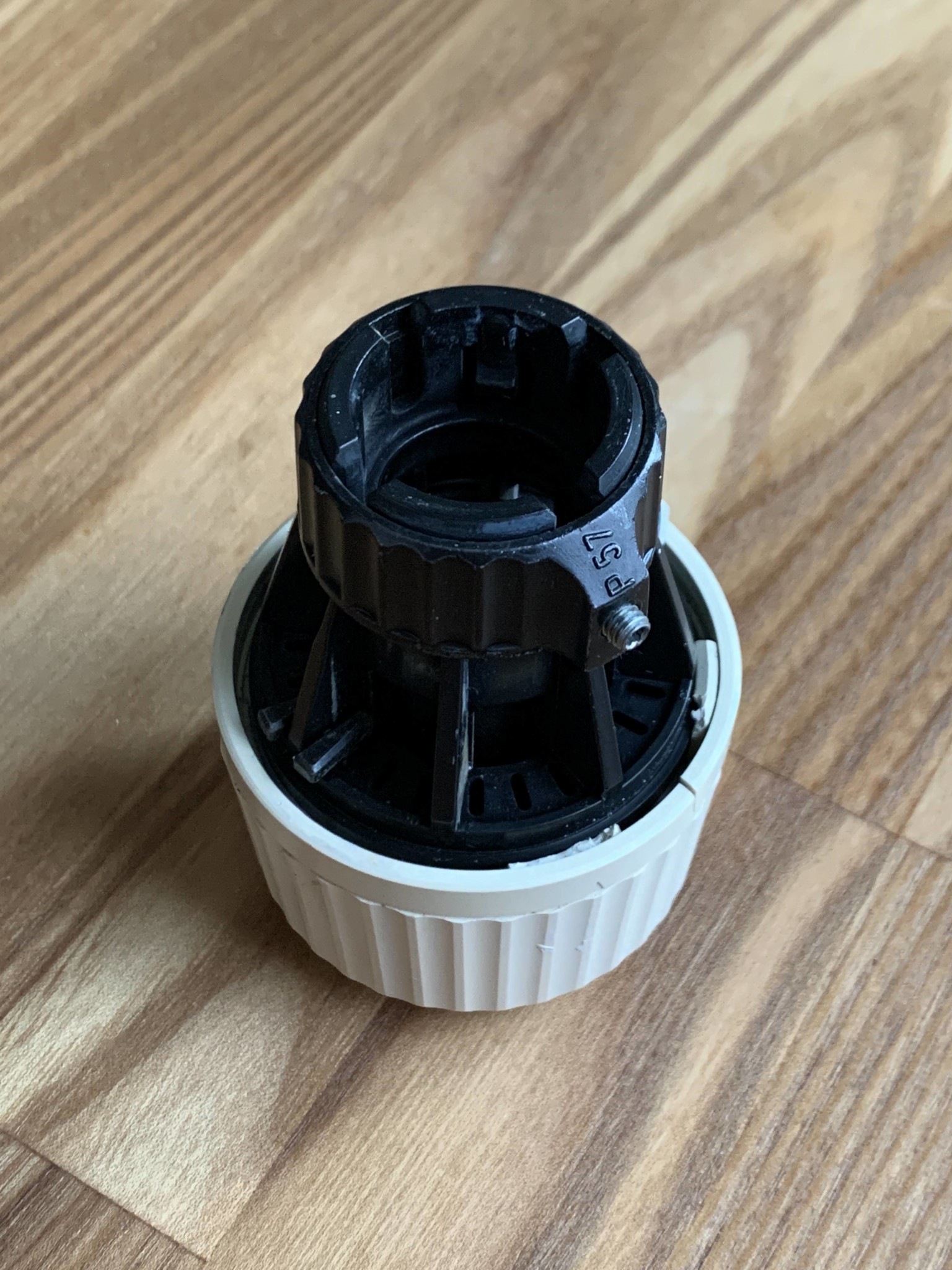

Jag har en termostat som gått sönder. Plasten har spruckit vilket gör att elementet går på MAX hela tiden.
Rätt snabbt när jag skulle byta termostat insåg jag hur lite jag kan om det här.

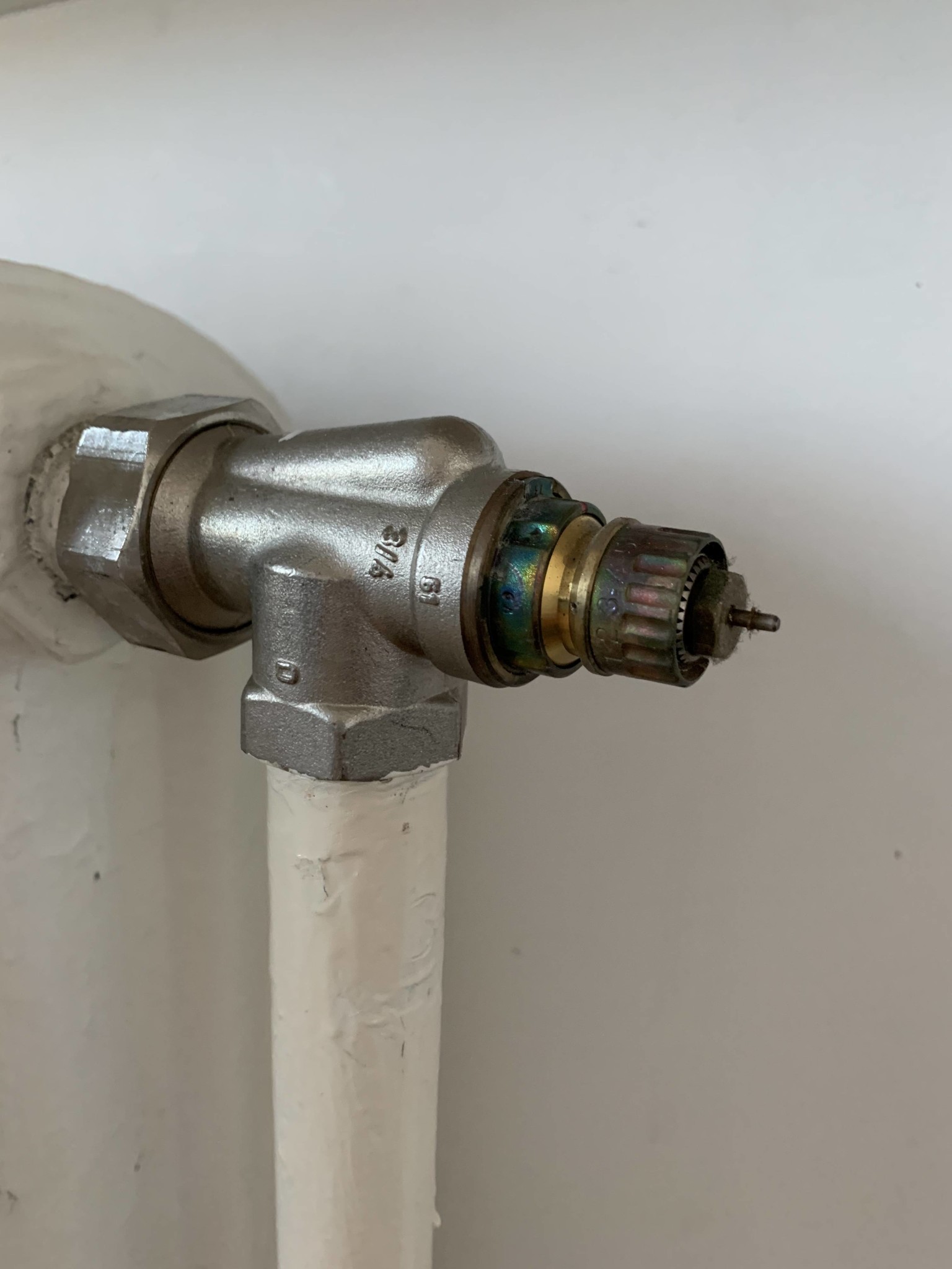

Är det någon som vet vad det här är för fäste? Jag köpte den Termostat från Danfoss som var mest lik den gamla, men det funkade inte.
  • Söndrig termostat på radiator med sprucken plast och osäkert fäste, behöver assistans med typidentifiering.
  • Sprucken Danfoss termostat med inställningsvred och temperaturgraderingar.
  • Söndrig termostat med sprucken plast som står på maximal värmeinställning.
Ser ut som Danfoss ventil men det finns minst tre olika storlekar/diameter på fästet (som ser grönt ut på bilden). Diameter 23 mm, 26 mm och 34 mm. Borde vara något av de mindre tycker jag när man tittar på bilden.

Danfoss RA2990 med bajonettfattning passar.
