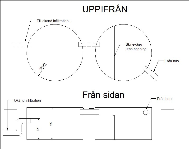

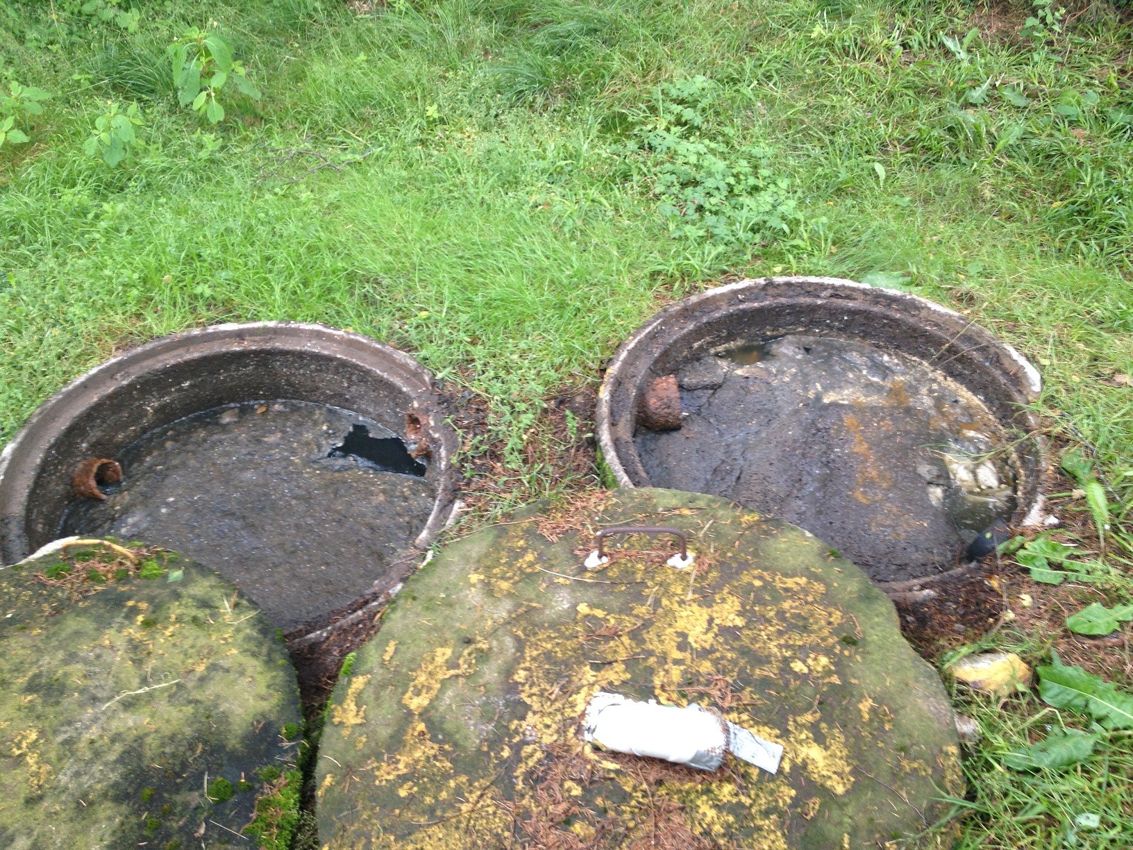

Vi behöver lite hjälp av er som kan lite mer om avlopp. Jag har lagt in en ritning samt en äcklig bild för er som vill se
Vi köpte ett hus för ca 2 år sedan, med beskrivningen Avlopp: Enskilt avlopp med 3-kammar brunn.
Vi har haft en hel del problem med vårat avlopp, bla översvämning, frysning, stopp mm.
Vi har därför ökat våran tömning till 4 gånger per år, istället för de "1 gång per år" som säljaren hävdar. Vi är två personer i hushållet (snart 3
Mina frågor:
Är detta verkligen en 3-kammar brunn? För mig känns det som en tvåkammarbrunn med fördelningsbrunn??
Vad har egentligen skiljeväggen för funktion om det inte finns någon öppning igenom? Alla fasta klumpar rinner rakt över som ni ser på bilden...
Kan vi sätta dit säljaren på dolt fel, och kräva ett ny 3-kammar brunn?
Kan verkligen en 3-kammar brunn vara 500mm djup?
Tacksam för hjälp.

Det där kan aldrig någonsin ha fungerat bra. Att tex rören fryser är självklart när de ligger så grunt. Förbindelseröret ska inte ligga i ytan, då följer skiten med över...osv.
Gräv om, gräv rätt.
Gräv om, gräv rätt.
Uppenbarligen är din infiltrationsbädd igensatt och fungerar ej. Det är ett miljöbrott som pågår och tömningen borde för länge sedan påpekat detta för kommunen som borde bett dig göra om anläggningen. Bara att sätta igång och gräva efter ansökan till kommunen.

Ingen som ser om det är en trekammarbrunn eller tvåkammarbrunn?

Jag ser bara två kammare, om det finns en mellanvägg som på skissen så fungerar det iaf inte som en trekammarbrunn.
Felkonstruerat.
Eftersom det inte fungerar, alla onämnbara restprodukter far rakt igenom och sätter igen infiltrationen, spelar det ingen roll hur många kammare det är.
Bara att börja gräva.
Felkonstruerat.
