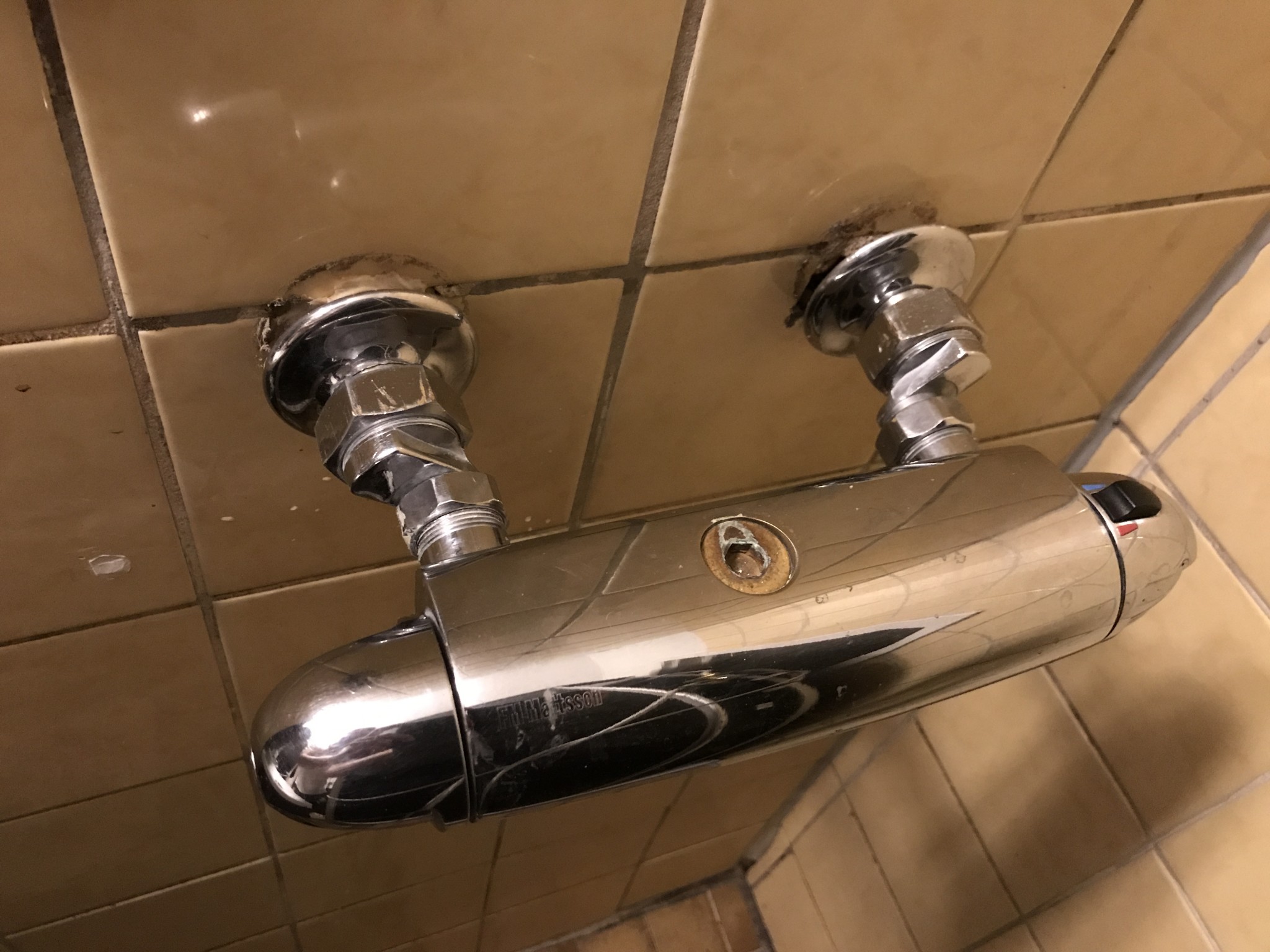

Behöver installera en duschkabin under en tid fram tills vi har möjlighet att renovera badrummet. Har monterat kabinen (blir skitbra) och skall nu koppla in vattnet.

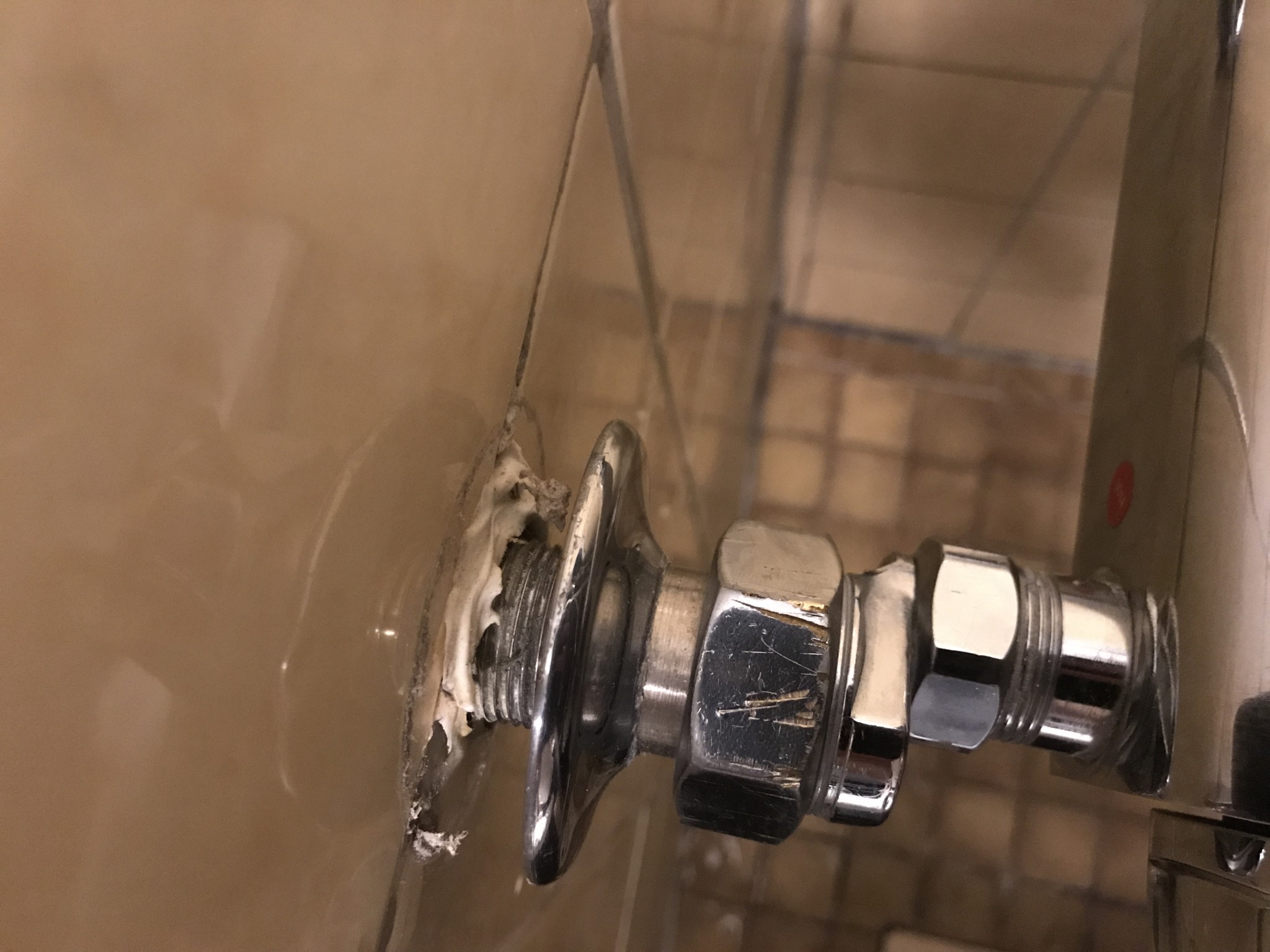

Hade mätt på kopplingarna och trodde jag köpt rätt nippel för att koppla in mig på den stora muttern (se bilder), men icke. Det är nån fingängad historia med en kona som tätar på på mellandelen mellan röret från väggen och blandaren.
Hur skall man angripa detta? Röret som kommer ur väggen tycker jag ser ut som vanlig rörgänga, men jag kan ha fel.
Vad kan man förväntas sig hitta i väggen om man försöker skruva ut den med hjälp av rörtången? Funka det att skruva ur eländet och ersätta med en vanlig nippel?
Det verkar ju som om alla dessa rördelar hör ihop med blandaren, inklusive röret som kommer ur väggen?

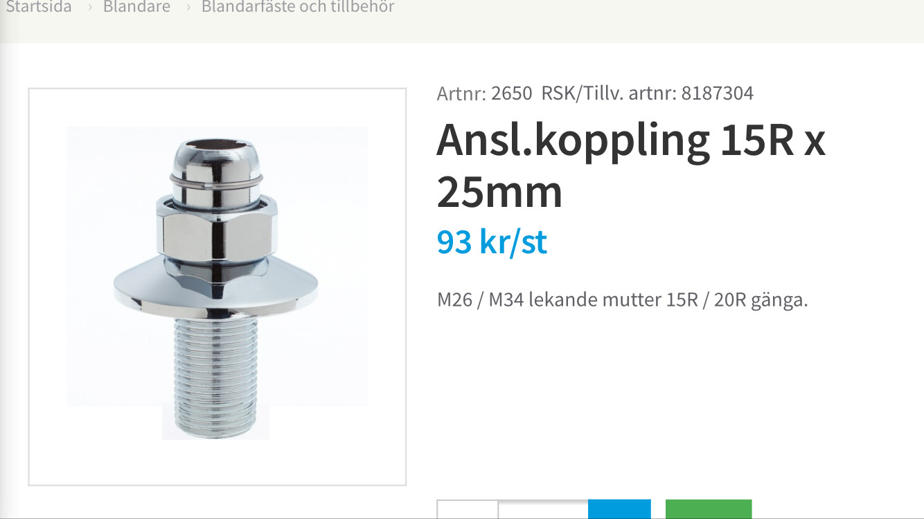

Jag tänkte mest på hur man egentligen demonterar dem. Man skjuter in ett verktyg i nippeln som greppar två hullingar i nippeln och kapar du av dem så har du antagligen inga såna om de nu inte går i hela nippelns längd. Det är inte alla gånger det går att lossa såna där med enbart rörtång på utsidan eftersom man bara klämmer sönder dem och de kanske spricker och då står man där med en nippel inne i väggen man inte får ut.
Två https://www.rinkabyror.se/artikel/nippel-15r-inv-m26-utv/
Samt https://www.rinkabyror.se/artikel/krom-vinkel-15-utv/
så kan du montera anslutningsslangarna på den

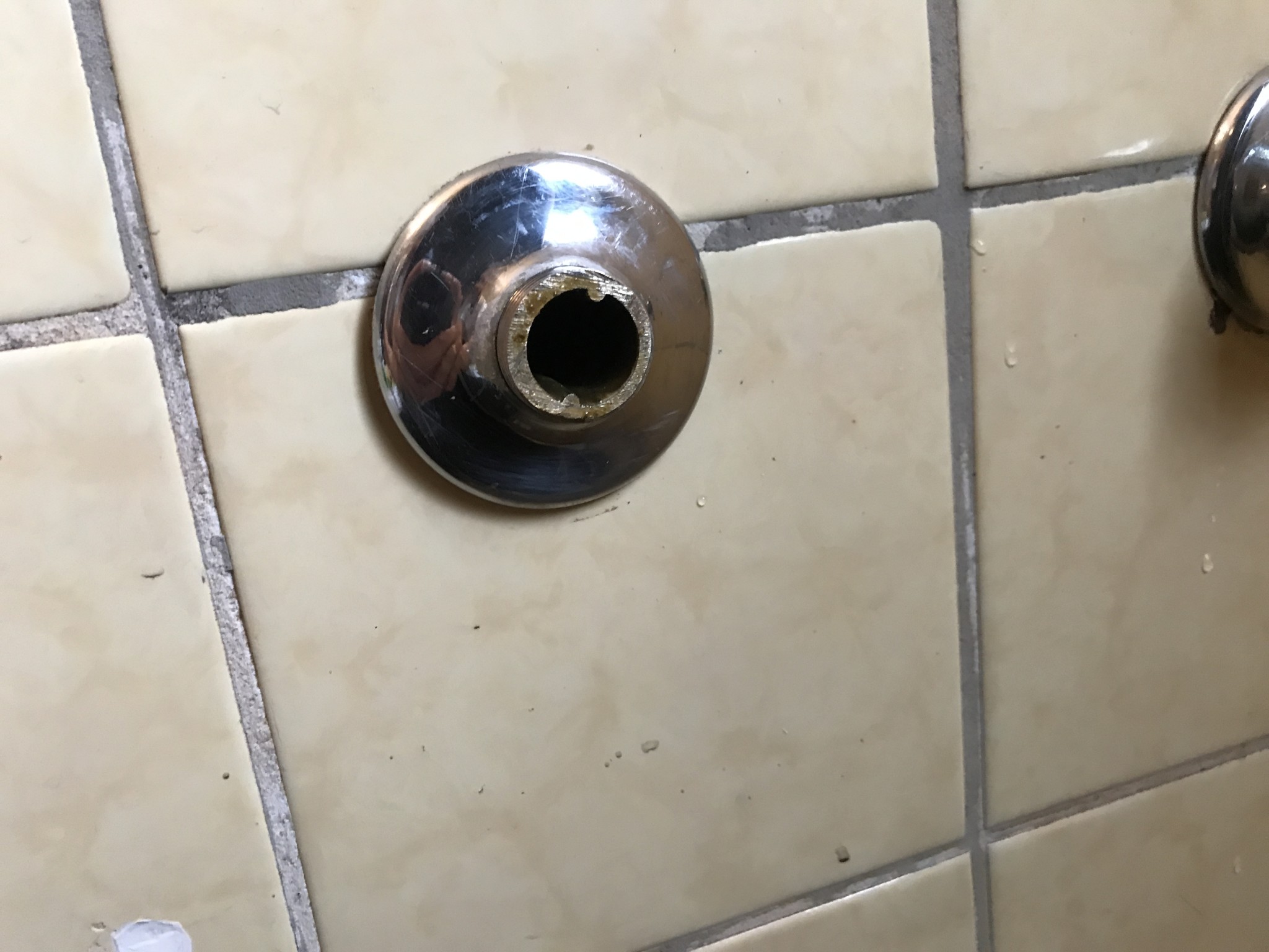

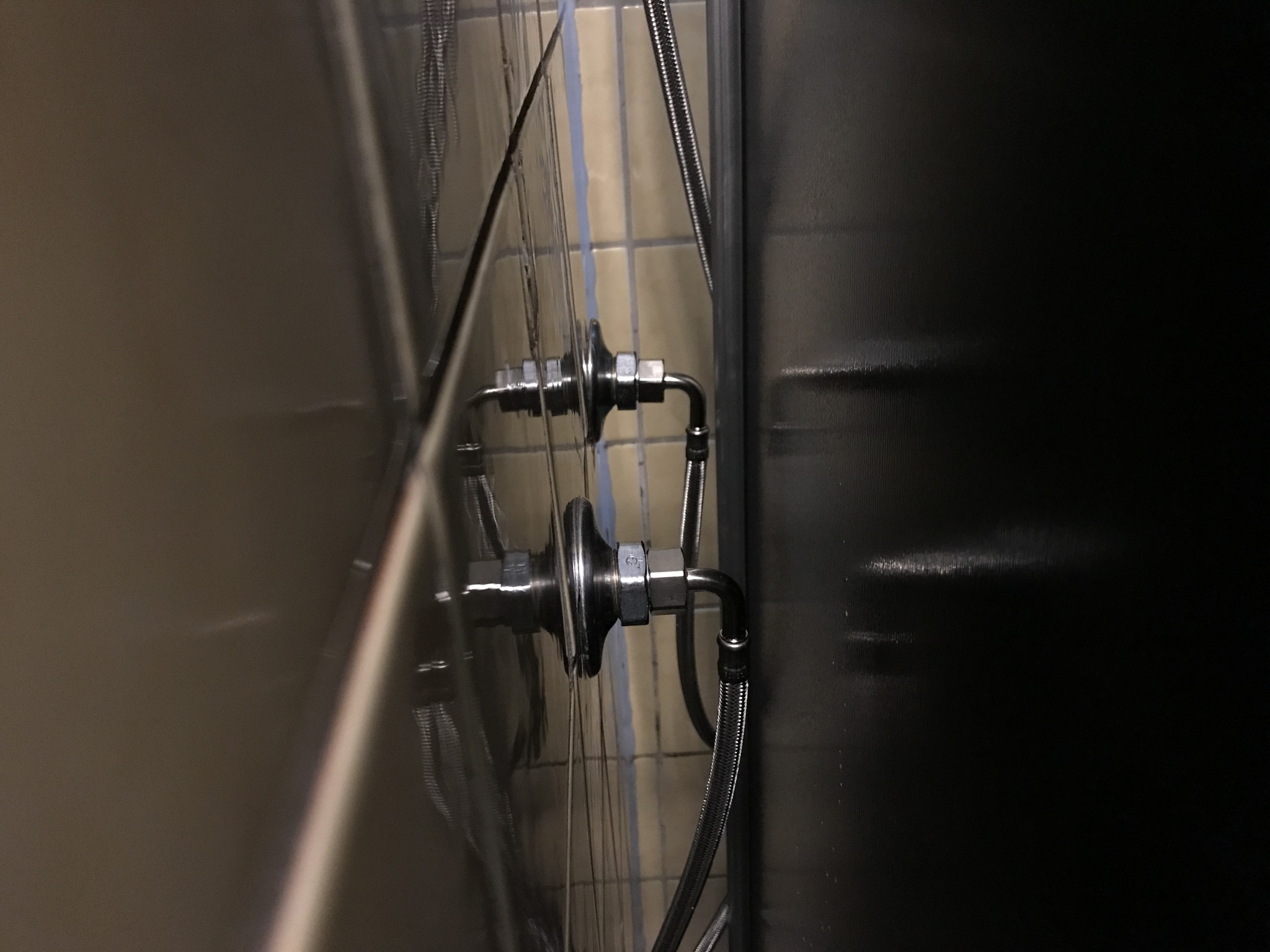

"Hullingarna" gick hela vägen, så jag sågade av rören som sticker ut ur väggen. Hade inte tid att vänta på leverans från Rinkaby, och hittade inte dessa adaptrar inärheten.S Stefan1972 skrev:Jag tänkte mest på hur man egentligen demonterar dem. Man skjuter in ett verktyg i nippeln som greppar två hullingar i nippeln och kapar du av dem så har du antagligen inga såna om de nu inte går i hela nippelns längd. Det är inte alla gånger det går att lossa såna där med enbart rörtång på utsidan eftersom man bara klämmer sönder dem och de kanske spricker och då står man där med en nippel inne i väggen man inte får ut.
På detta viset tjänade jag ca 10cm utrymme dessutom då jag blev av med de gamla klumpiga kopplingarna.
Tack för alla svar!
