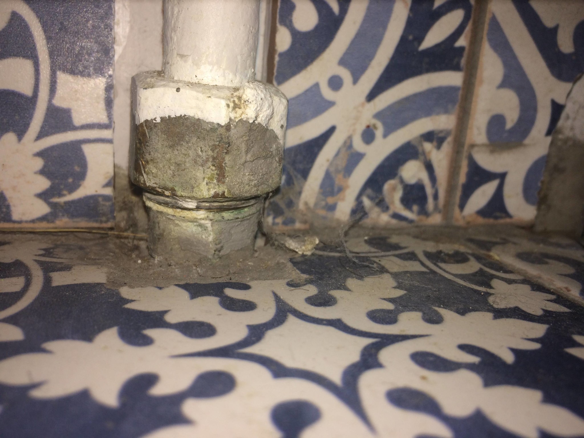

Det är galvrör till varmvattnet som sticker upp i toan på undervåningen men vad är det för koppling? Ser ut som en klämrings koppling men tillverkades de till galv delar?
Muttrar ser ut som galv med men jag har svårt att se vad det vita röret är för material.
Det skulle kunna vara en galvad unionkoppling?

Ser ut som en securex. Om så är fallet är det kopparrör.
Fram med kylskåpsmagnet och bekräfta att röret inte är magnetiskt!

Galvat drogs bara till kallvatten. Till varmvatten är det koppar.

Finns inte mycket beskrivningar om Securex på nätet. Är det nåt från Vatette som inte är så populärt längre?
Nej det är en gammal koppling från 50-70talet som hette Securex. Var väl den första formen av klämkoppling.
Den har en kons istället för klämring och man, vad jag kan minnas, ett speciellt verktyg för att skapa ”tratten” på röret som konan sedan tätade mot.
