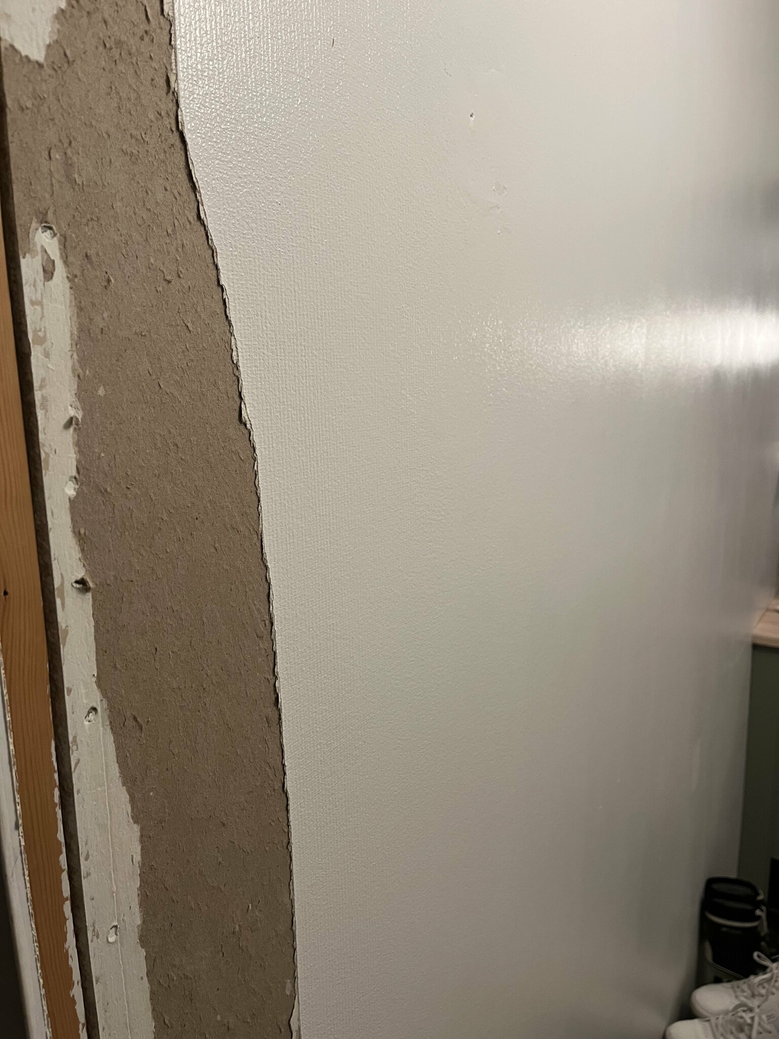

Står och klurar kring vår blygsamma tvättstuga. Visionen är 3 målade väggar och 1 med tapet. Vi har sedan tillträdet av huset utvecklat en viss allergi mot strukturtapet som genomsyrat detta 70-talsverk. Frågan är således hur jag med minsta relativa besvär når fram till en slät vägg för sambon att måla. Antingen spackla på sturkturtapeten (bör nämnas att nuvarande färg ha mycket hög glans) eller riva bort strukturtapeten och brottas med det ”fnasiga” pappersunderlaget som blir.
Tacksam för alla tips och åsikter!
  • En vägg i en tvättstuga med delvis borttagen strukturtapet visar övergången mellan underliggande pappersyta och slät målad yta.
Gipsa på ett lager till om du inte vill använda renoveringstapet/Easy Cover
