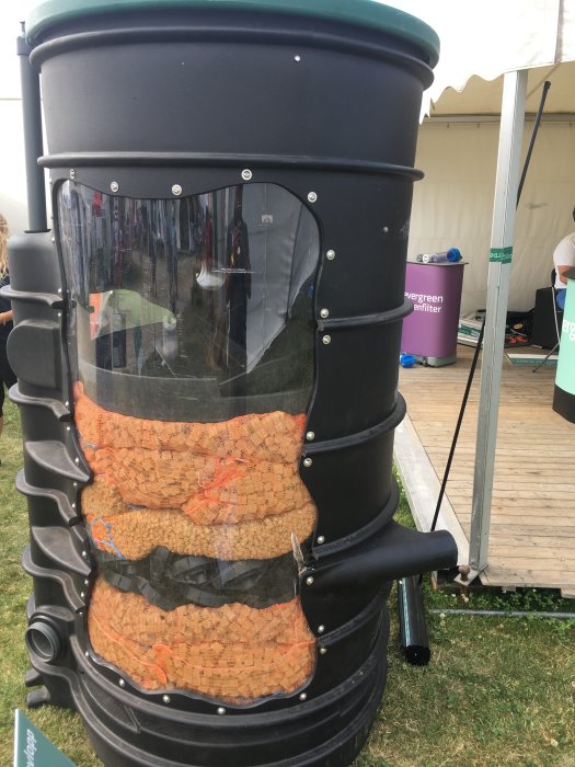

Jag var och besökte 4evergreens monter på Borgebydagarna idag (de finns där imorgon också). Fick bra känsla för produkten och personerna som jobbar med det. Fick även telefonnumret till en fristående entreprenadfirma som installerat flera hundra enheter i Skåne, så jag tänkte prata med dom för referenser.
De har mässrabatt om du besöker deras monter, vet inte om den var personlig så skriver inte ut exakt rabatt, men det var en väldigt bra sådan.
Här är två bilder som visar produkten och dessinnehåll.
En svart grön miljövänlig anordning från 4evergreens visad på mässa med transparent sektion som avslöjar innehållet.
En kompostbehållare från 4evergreen visas på mässan, fylld med kork och synlig innehållsstruktur.

Tack för uppdateringen! Bor i Umeå så lite långt dit ner ;). Var faktiskt och kollade på deras monter uppe i Piteå förra sommaren och pratade med dom då. De verkar dock ha uppgraderat utställningsexet så man ser lite bättre hur de ser ut inuti. Återkom gärna med vad entreprenadfirman har att säga om produkten.

Det är ju precis vad detta är. Burken på bilden motsvarar markbädden, du kan välja att koppla till en befintliga 3-k brunn eller så köper man en sådan också. fosforfällningen gör man ju smartast i slamavskiljaren och inte efter markbädden.
