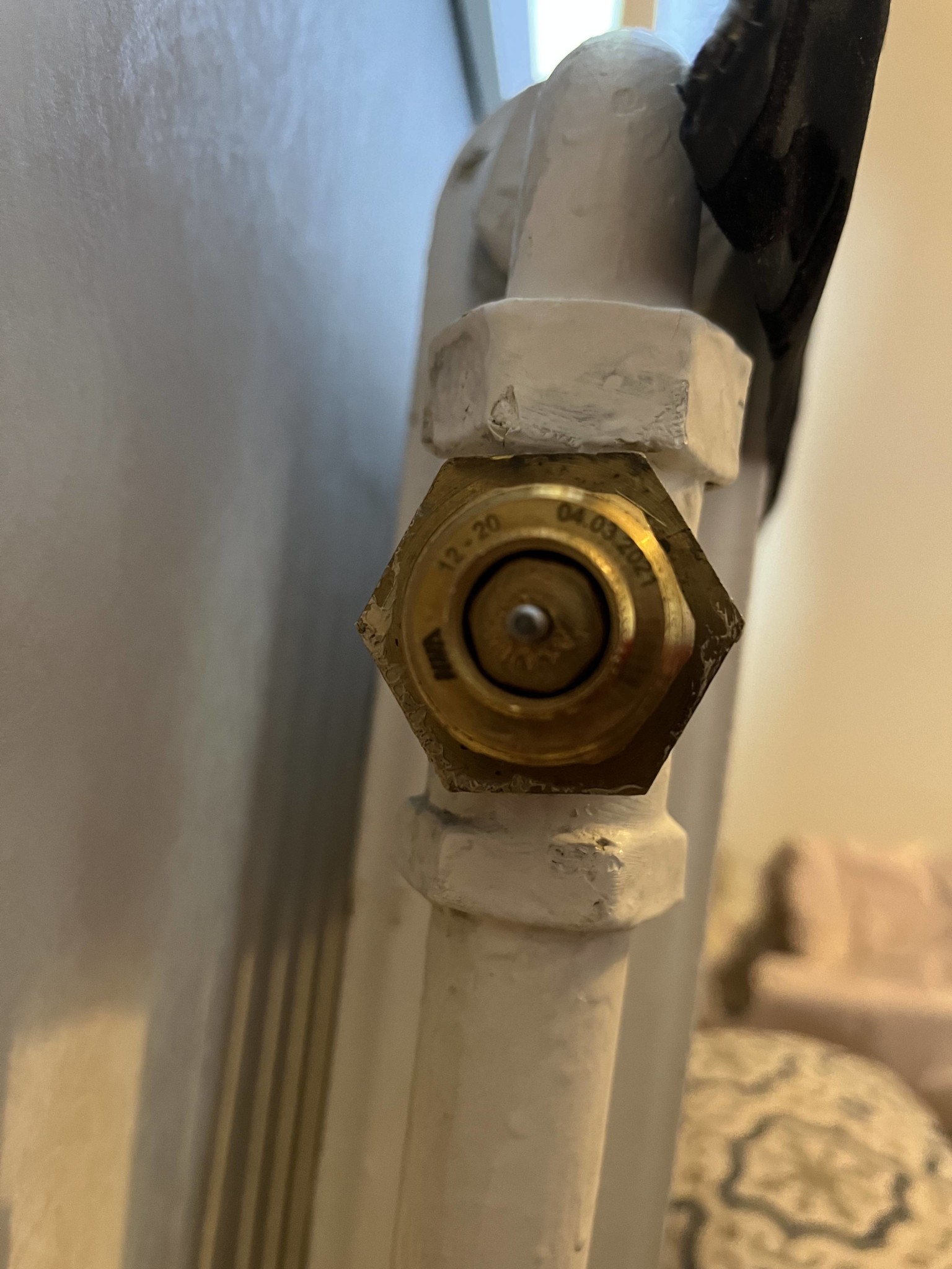

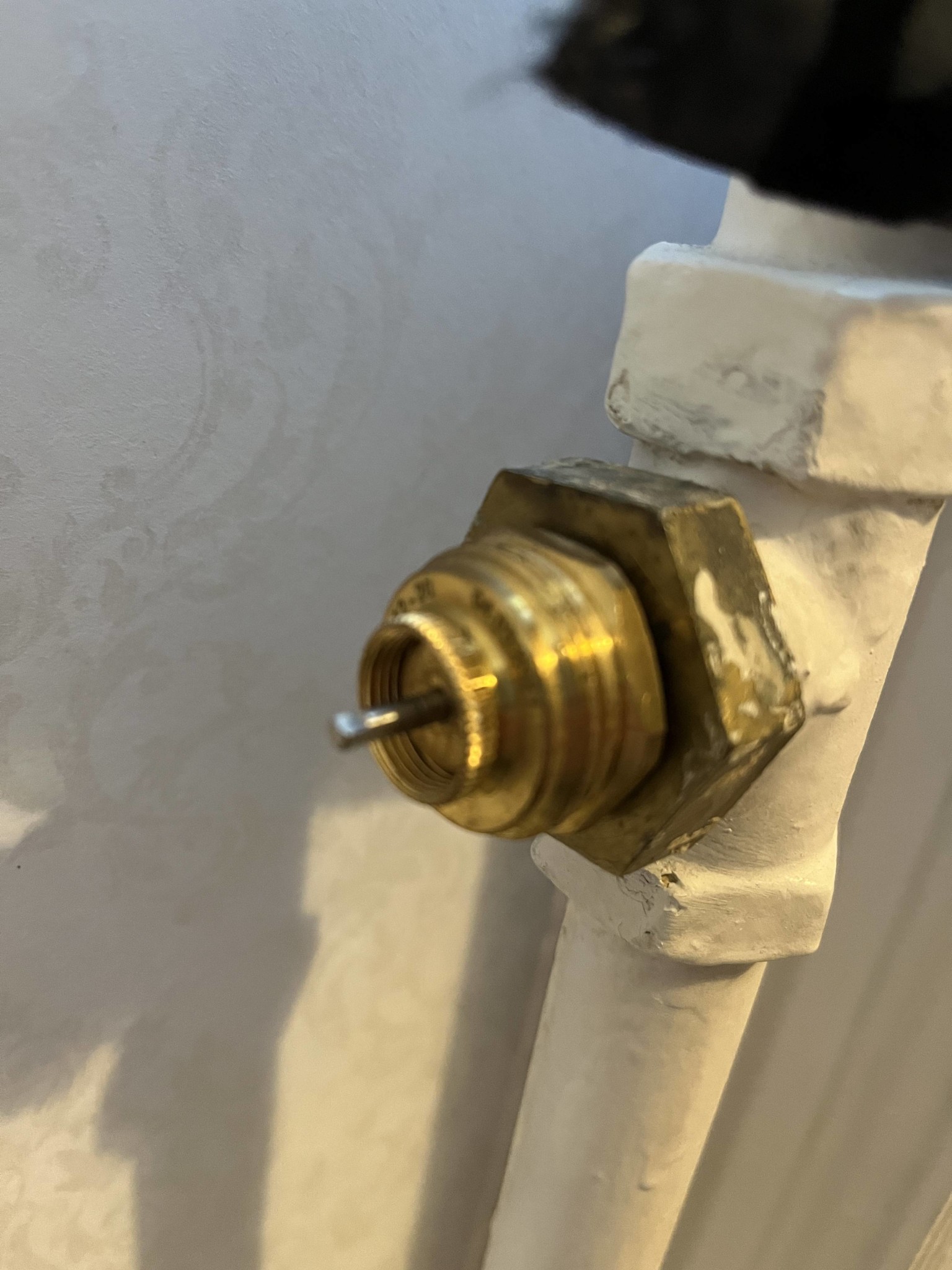

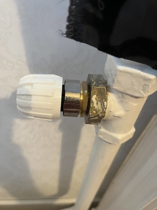

Jag bytt ventiler på mina element, och en del funkar utmärkt medans ett par funkar ej. Värme är bra men det går varken sänka den eller stänga av den helt. Jag måste stänka temperaturen från fjärrvärmeskåpet.
går det att fixa eller måste jag byta hela radiator ventilen??
Mvh
  • Radiatortermostat i förgrunden, målad vit radiatorbakgrund, närbild, fokus på termostatens inställningar.
  • Mässingsventil närbild, vitmålad röranslutning, vägg bakgrund, inomhus, ingen knopp, delvis oskarp, renoveringsdetalj.
  • Termostatventil på radiator, vita och metallkomponenter, vägg, anslutning till värmesystem.

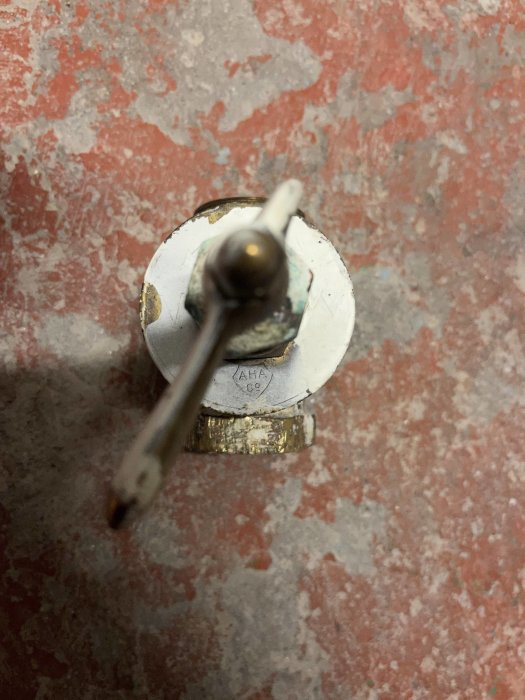

Det var vi som bytte så det är så dom ser ut nu. Vad ska jag göra med rot-bok ?
Vad var det för insatser tidigare?
Var det vred eller termostat?
I rotboken framgår vilken/vilka insatser som passar befintlig ventil.

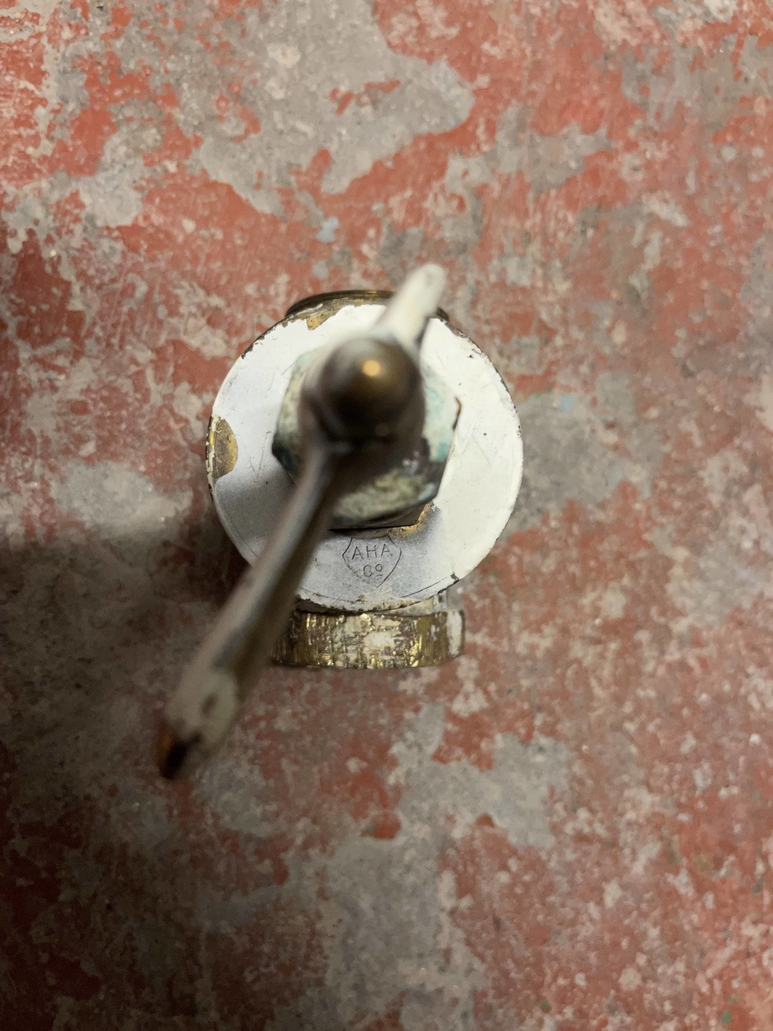

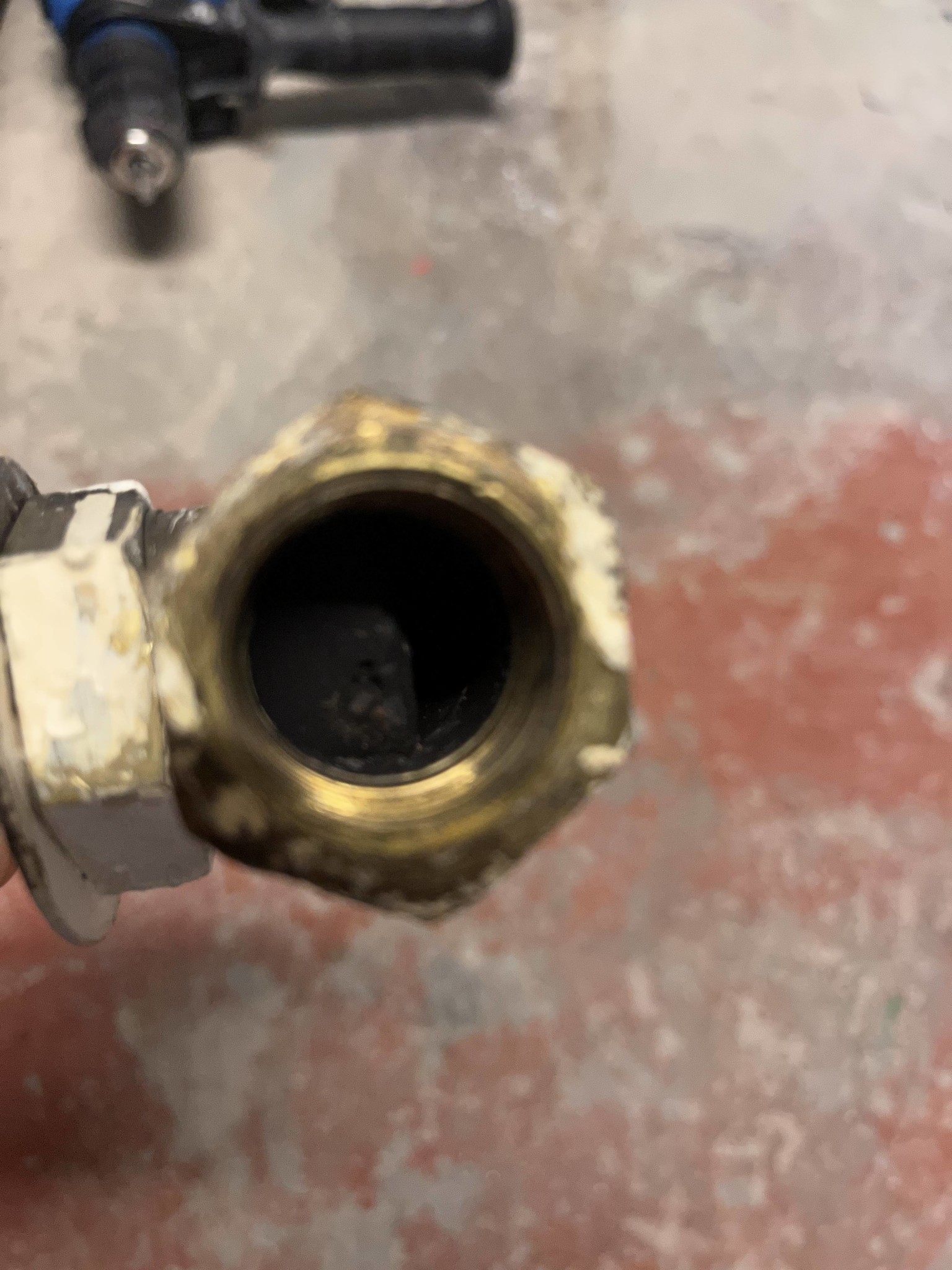

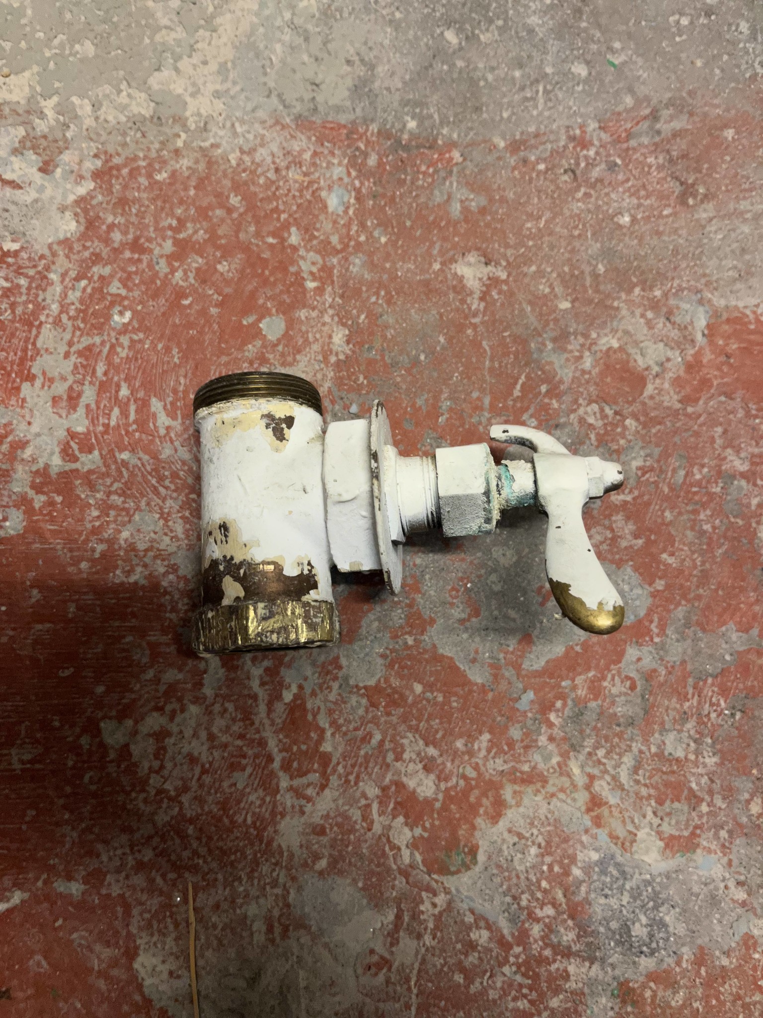

Så här såg dom ut innan
Mvh

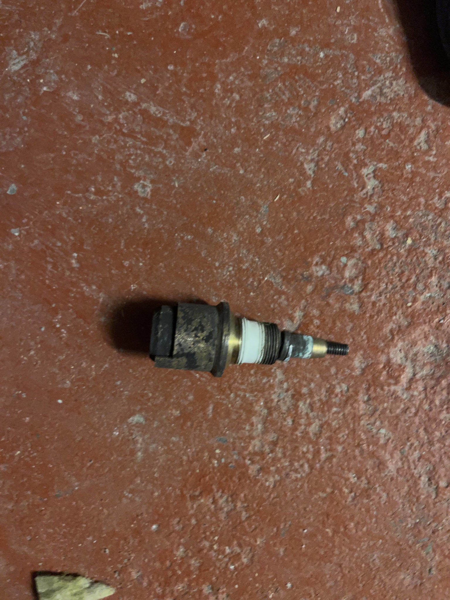

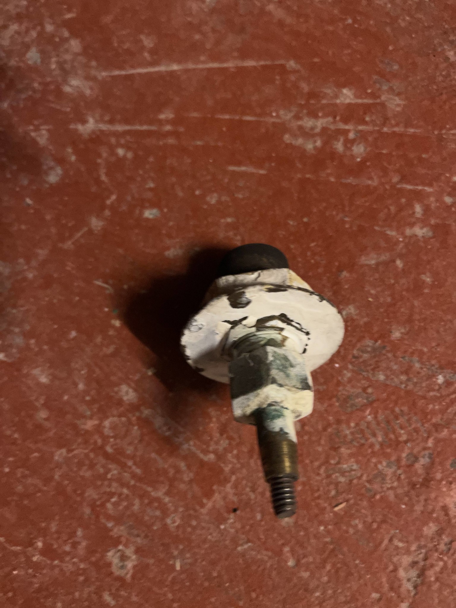

  • En gammal, flagnande vit kran ovanpå röd och grå fläckig betongyta.
  • Gamla rostig vattenkran över rödaktig, fläckig betongyta. Fokus på kranens handtag.
  • Närbild på en nedsliten metallfittings med spår av korrosion eller smuts, otydlig bakgrund.
  • Använd tändstift på rödbrun bakgrund, möjligtvis utbytt eller kontrollerat, verkstadsmiljö.
  • En genomgången skruv med vit bricka på ett rött underlag. Skruven är delvis rostig och målad.
