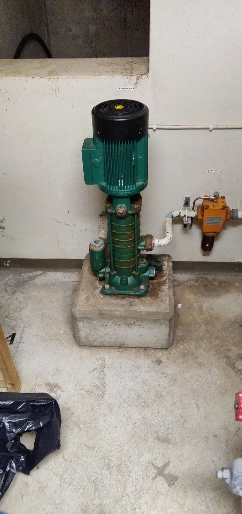

Hur byter man pumpen?
Börjar bli till åren - säkert 40 år
Var hittar man ny och hur byter man den? Gammal industriell vattenpump i ett pannrum, vid fråga om utbyte.

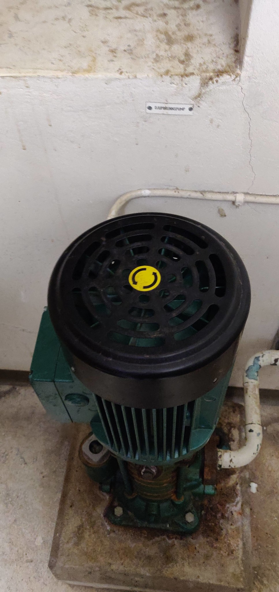

Gammal grön cirkulationspump i källare märkt "DJUPBRUNNSPUMP".
Är det en ejektorpump du har?
Ingen aning tyvärr.
Hur kan man ta reda på det?
Det är en ejektorpump. Du hittar ny på tex rinkabyrör. Men du måste ta reda på hur den ska vara dimensionerad. Det avgörs främst av djupet på borrhålet.
Funkar den dåligt? Åldern betyder inte att den ska bytas.
F
Liknar vår ejektorpump. Den blev +40 år. Hade nog kört lite till om vi fått bytt backventilen i tid.
VVS-firman menade att bästa val var att sätta pumpen i brunnen. Så det blev lösningen hos oss.
