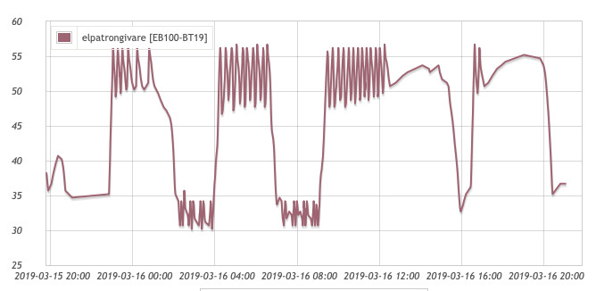

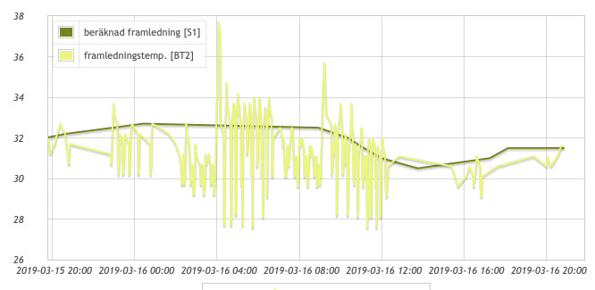

5) Jag kopplade in Uplink till värmepumpen och får lite konstiga värden. Skall det vara stora svängningar på framledningstemperaturen? Det går ganska mycket el kan jag tycka...
Jag har läst att man kan sänka regleringstakten, är det vad som behöver göras eller skall det se ut såhär "svängigt"?

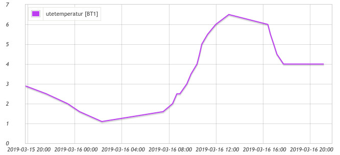

Bifogar även en bild på elpatronen som också ser tokig ut och utetemp för samma tidsintervall.
Hade varit tacksam om någon vill sprida lite ljus över detta?
