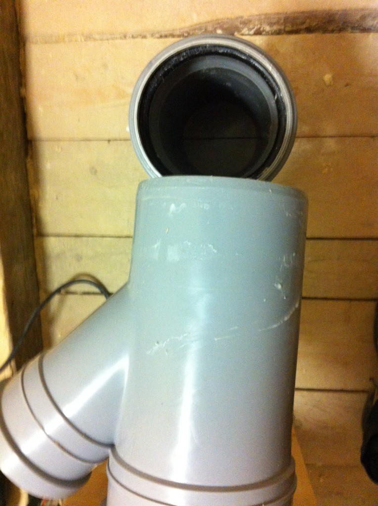

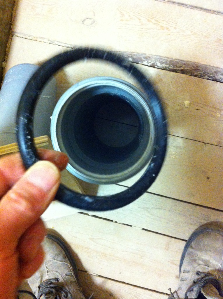

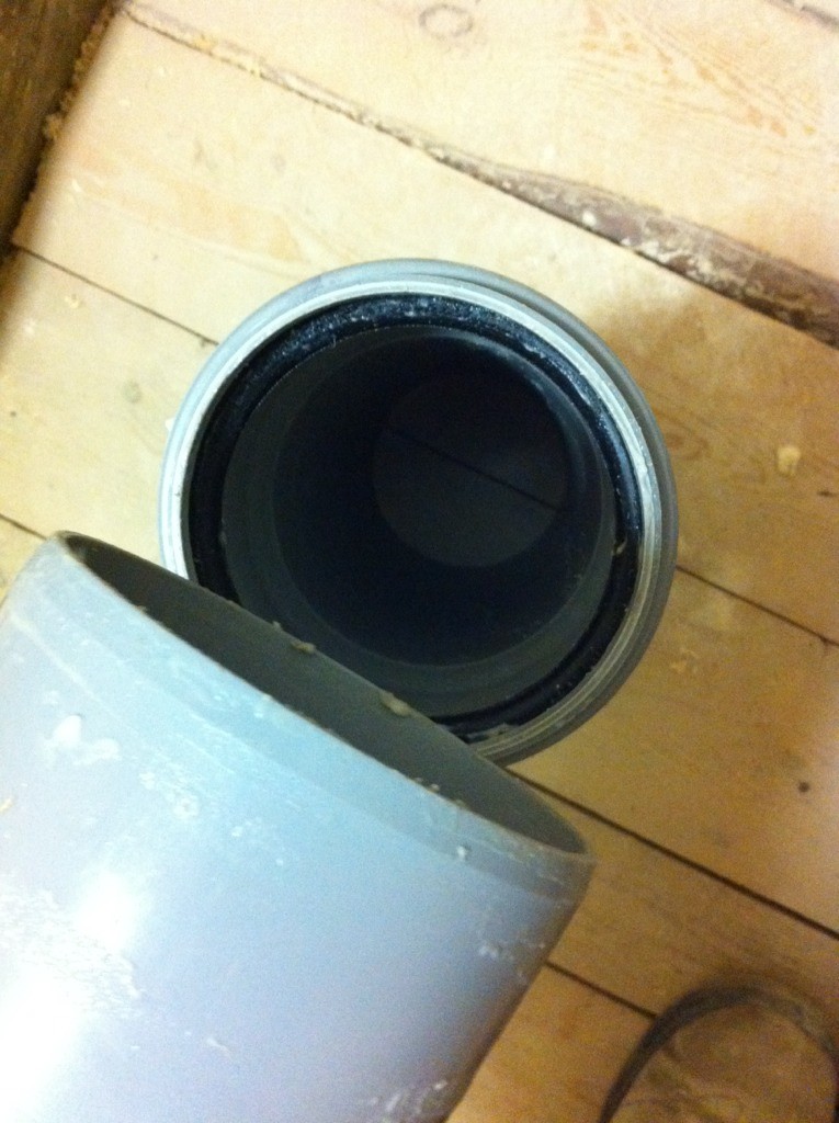

Jag beställde för ett par veckor sedan ett Uppnor avloppsrör i dimension 110 mm. I muffen saknades gummitätningen. Efter samtal med butiken fick jag hemskickat en o-ring avsedd att sätta i muffen. Den "passar" där men jag får inte i röret. Har jag fått fel grejer eller är det jag som är klen? Jag använder rikligt med glidfett. Se bilderna nedan.
A
Har precis dragit nytt avlopp, Uponors gråa sortiment själv och de tätningsringar jag hade i delarna var inte som en vanlig O-ring, det var som 2st "flärpar" som överlappade varandra och bildar som en kammare där vätska inte kan tränga igenom när rördelar är ihopmonterade.
Svårt att förklara, men syns bra på bilden:
http://www.vvsonnet.se/sv/avlopp/uponor-tatningsring-uponor-tatningsring-110.php
[länk]
Jo, så är det på de andra delarna jag köpt. Tack för ditt svar. Jag får på dem igen och be dem skicka rätt grejer helt enkelt.
