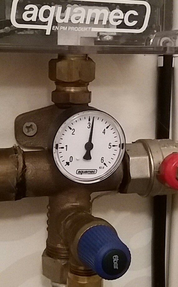

Vad kallas en sådan här "klocka" - heter det manometer ? Hör till hydropress och vattenpump för dricksvatten från borrad brunn.
Den har slutat fungera. Hur byter man den ? Är den helt mekanisk , ingen elektricitet till denna va ?
Måste man ha orginal eller kan man köpa annat märke ? Och finns de på Biltema eller är det rörfirma som gäller ?
Tack på förhand !

Kika bakpå, anslutningen kan vara fyrkantig 15 mm eller så.
Fast nyckel rekommenderas då det kan vara lite trångt, kan gå att ta ett redigt tag runt hela manometern med handkraft också.
Men stäng av pumpen och släpp ut trycker annars blir det blött
Fabrikat kvittar bara det är rätt gänga.
Använd lin eller gängtejp på nya manometerns gänga.
Men jag tycker den på bilden ser hel ut.

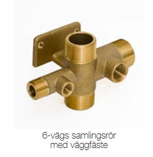

Det ser ut att vara ett Robota 6-vägs samlingsrör med väggfäste. Då är det 8-gänga på manometern, anslutning bakåt.
Ny passande manometer kostar 69:- hos Rinkaby, 115:- med frakt inräknad.
Tyvärr visar inte Rinkaby RSK så man ser vem tillverkaren är.
https://www.rinkabyror.se/artikel/manometer-0-6-kg-ansl-bak-08r/
Classe i Insjön har även dom sin egen variant för 98:-
https://www.clasohlson.com/se/Manometer--0-6-bar-Cotech/50-8987
Vad är det som är fel med din manometer?

Felet är att själva klockan inte rör sig längre . Den står på 3.2 hela tiden oavsett om pumpen slår på och av.
