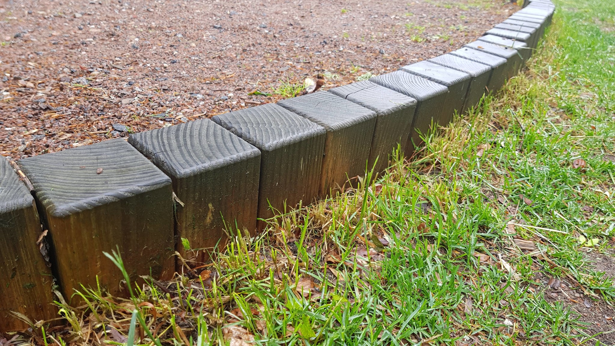

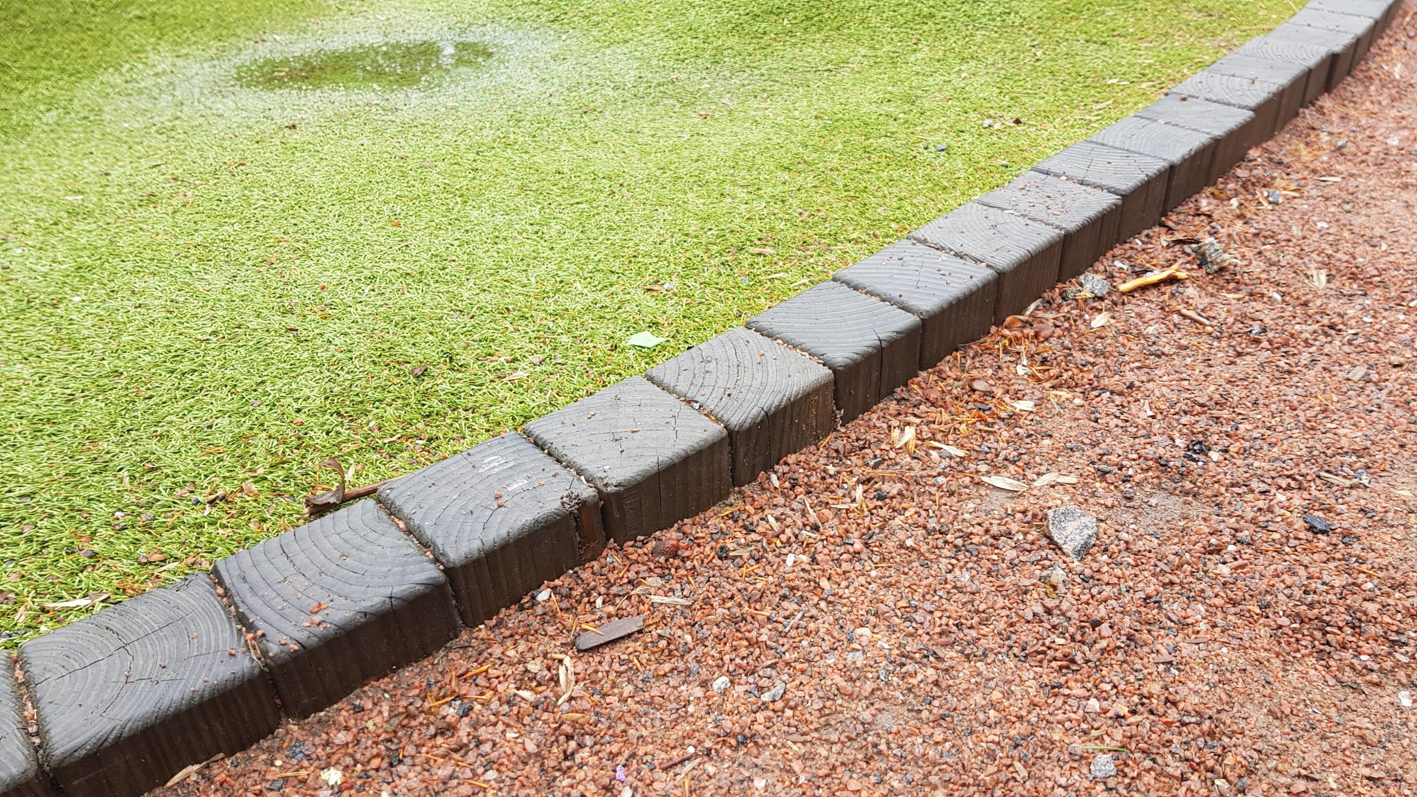

Vi har en lekplats hemma där man använt tryckimpregnerade stolpar som rabattkant, och jag skulle vilja göra liknande i trädgården.
Hur gör man dettta på bästa sätt så det håller?
Sätta I betong, eller räcker stenmjöl?

För det första måste det vara väl dränerat så att de inte ruttnar. Sedan absolut inte betong, för då kan du inte byta dem när de tids nog ändå ruttnar.

Också sett såna där kanter.
Hur djupt går stolparna.
Sitter dom fast eller står bara på nått med jord och grus på var sin sida?

Tack! Att de inte går att byta om de sitter i betong är en poäng.
Vad jag kan se så sitter ca 10cm ovan mark och minst 30 under mark. Sitter dock som berget så jag anar att de är förankrade på något sätt.
