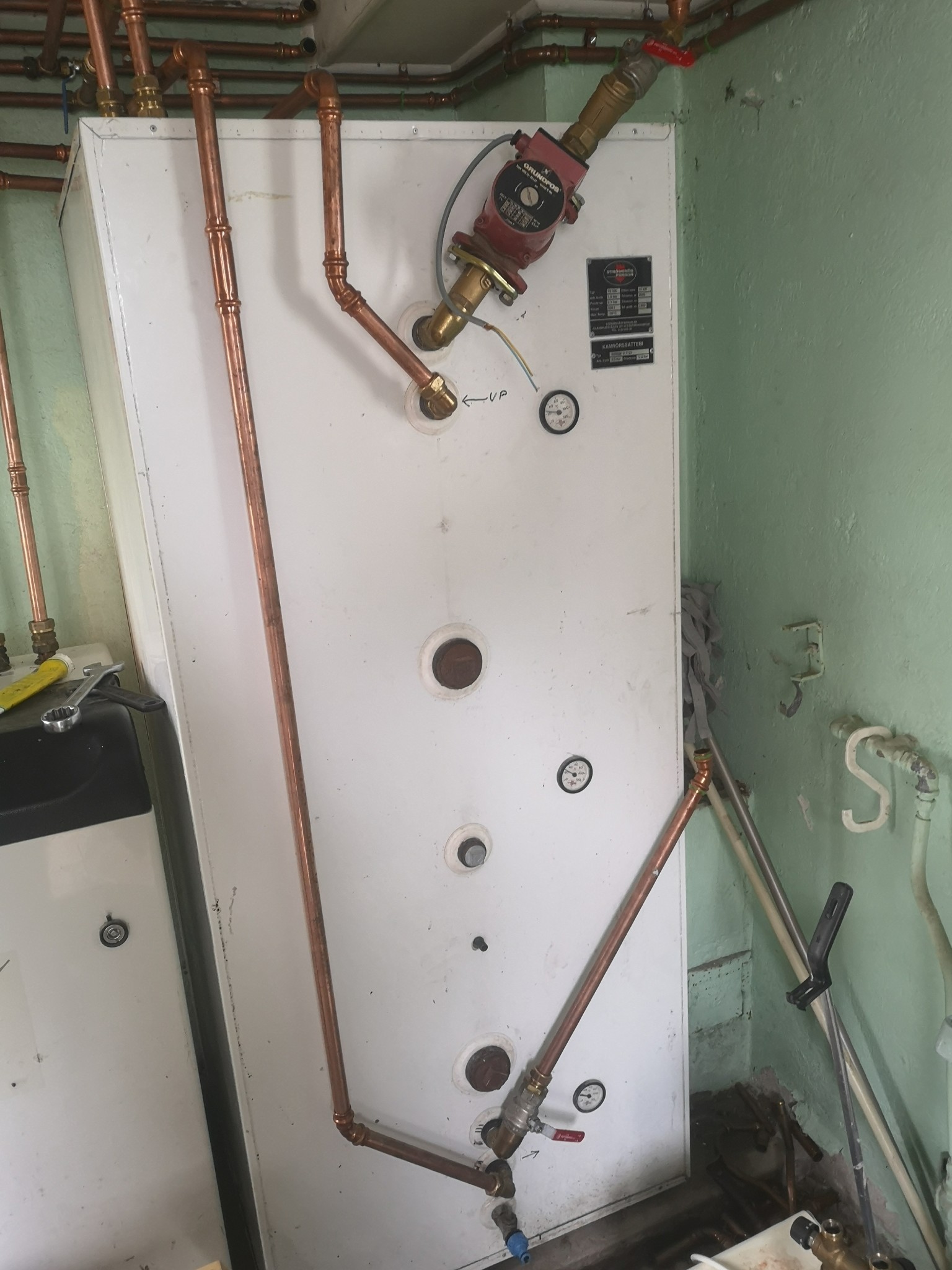

Köpte för ett tag sedan en Acc-tank med en slinga för att plocka ut varmvatten (begagnad).
Nu är Pannan (lvvp) bredvid igång och värmer fint den halva kubiken vatten.
Igår kopplade jag in slingan för varmvatten, men när jag slår på vattnet, sprutar det vatten lite varstans.
Det måste uppenbarligen har funnits vatten kvar i den slingan, som frostsprängt röret.
Gissar att det är för svårt att laga? Att borra upp popnitarna är ju görbart, men sedan har du ju en isolering att hantera.
Lika bra att försöka hitta en ny, eller vad säger ni?

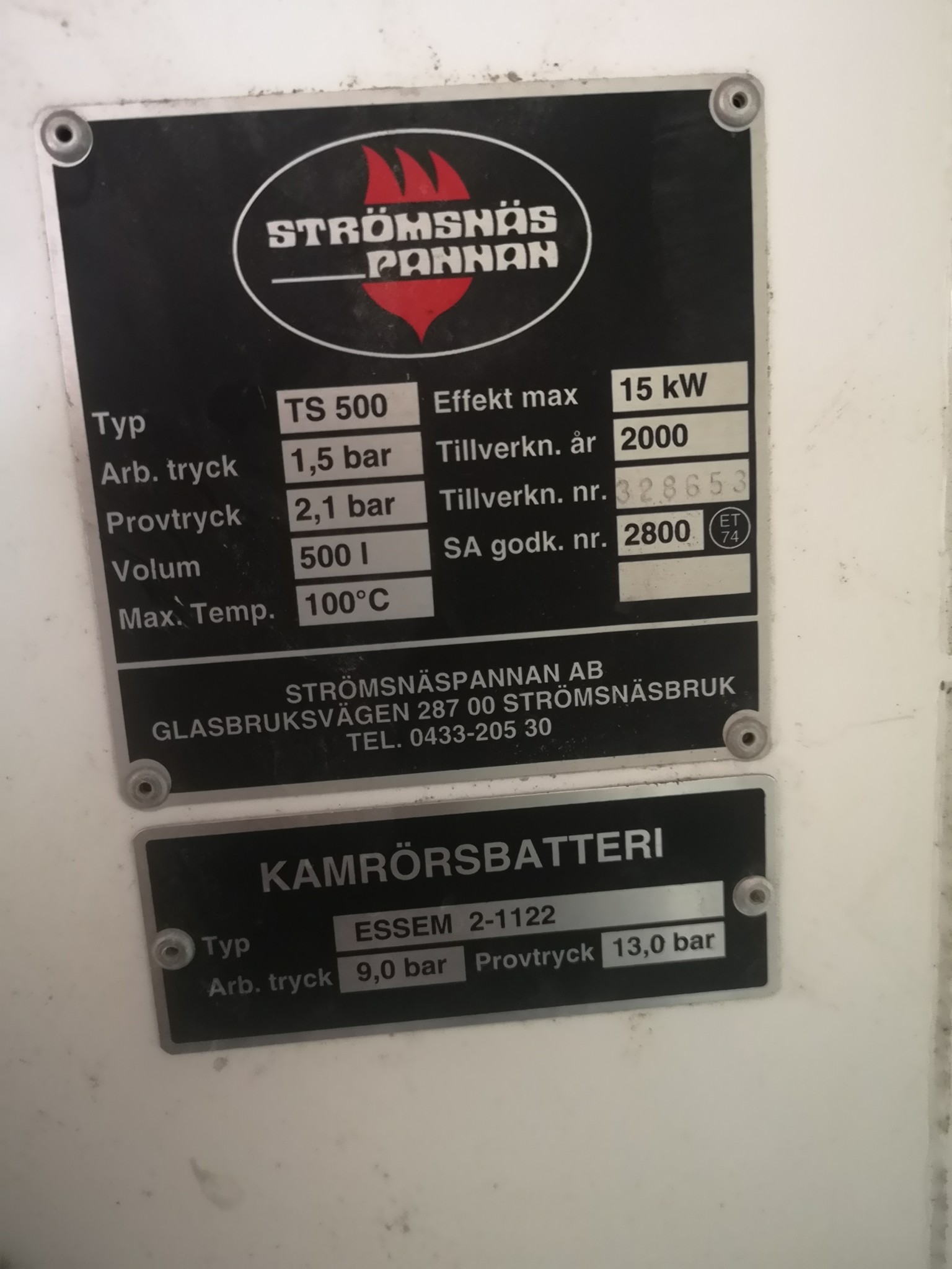

Typskylt på en Strömsnäs panna och kamrörsbatteri med tekniska specifikationer som effekt och tryck.
Accumulatortank med slinga för varmvatten och en cirkulationspump monterad på sidan.
