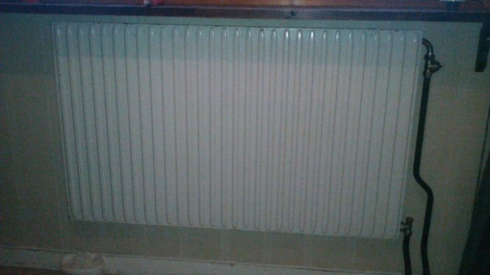

Hej! Jag har ett element som trilskas rejält! Det är den undre luftningsnippeln som inte gör något alls, faktiskt! Den går att öppna, men det kommer inget. Varken luft eller vatten. Ur den övre strömmar det vatten bara den vrids upp någon millimeter. Elementet är iskallt, termostaten är bortplockad och "piggen" går att trycka in m.h.a sidan av en tång och den hoppar snabbt ut igen. Det märkliga är dock att röret upp till elementet är kallt. Vad kan jag göra? Vågar jag börja skruva på hela nippeln eller kommer vattnet att forsa ut då??

Kan du ta en bild på radiatorn? Som tidigare skrivits kanske du har en stängd returventil. Har du en radiator med radiatorkoppel, alltså som en klump där tillopp och retur är inkopplade och sen ett kromat rör därifrån upp till termostaten?

Här är i alla fall den efterfrågade bilden på elementet.
Vad är returventilen och hur fixar jag det själv? :P

Det är den koppling som ser ut som en T-koppling nere till höger på elementet, lossa blindmuttern och skruva skruven i mitten motsols med avsett verktyg (tex flatmejsel, insexa).
