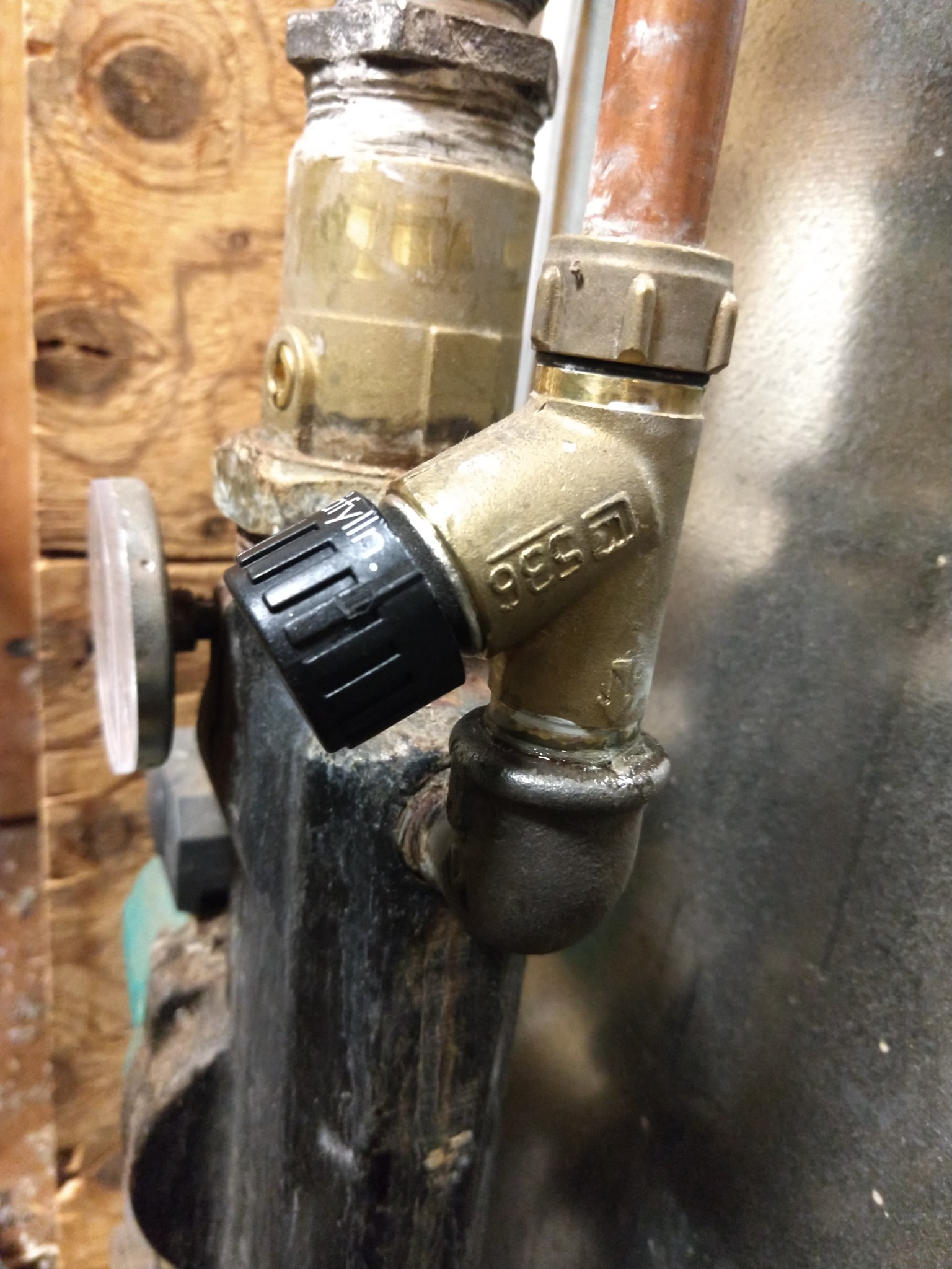

Trög påfyllningskran i mässing kopplad till ett rörsystem, med brutet handtag som visar axeln på ventilen.
Hmmm... Påfyllningskranen till mitt system har varit trög ett tag och nu gick själva axeln ner till ventilen av! Finns det att få tag på insatsen till en sån här, eller har någon RSK på denna så man kan köpa en ny som man kan kannibalisera.
Hoppas kunna fixa detta utan att montera av hela.

Min påfyllningsventil verkar dock ha utgått och ingen reservdel som ser ut att passa...
Jaja, får försöka hitta en med samma mått.

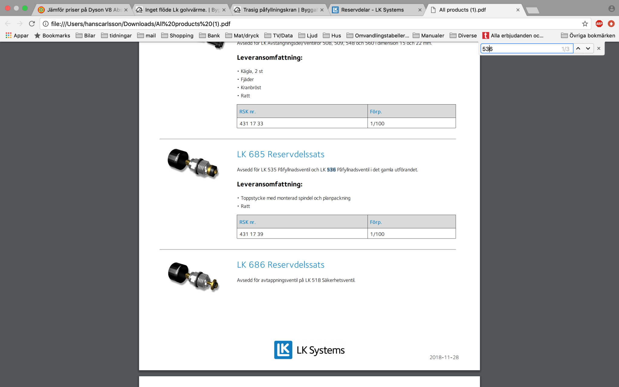

Skärmdump av LK 685 reservdelssats, passar LK 536, med produktdetaljer och bild på reservdel.
LK685 ska passa till ditt äldre utförande LK 536

Stort tack till hscn!
4311739 är beställd.

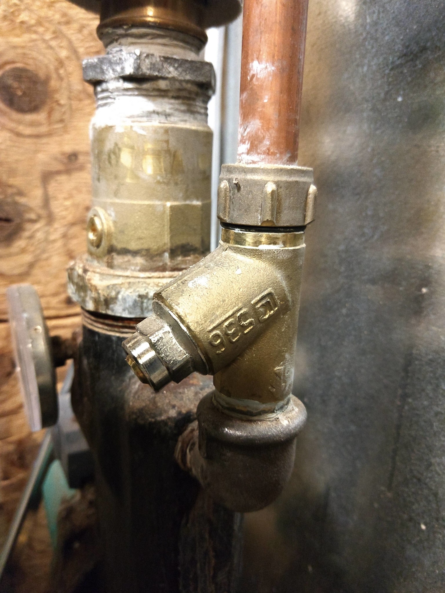

Äntligen monterat. :D

Åh, rörmokarguden ler i himmelen! :D
