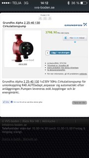

Ok. då blir det en Alpha2 25-40. Behöver man köpa kopplingar till eller kan det funka med befintliga? Tänkte på att det är ju inte samma märke på pumpen.
Då var det beställt. Tack för hjälpen!
