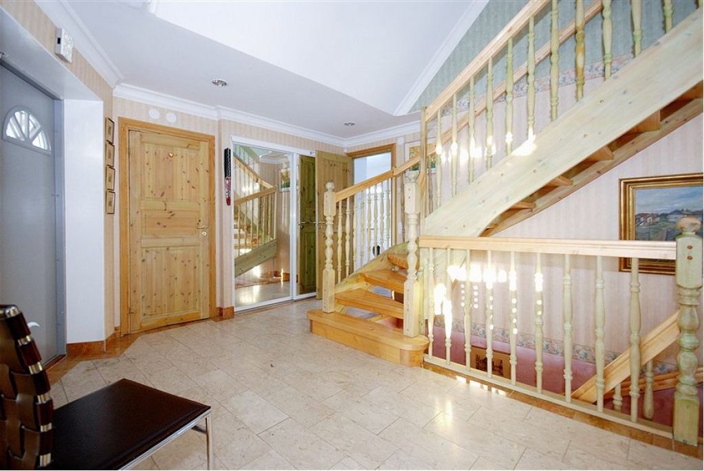

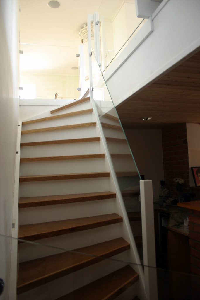

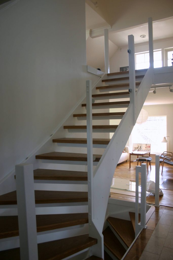

Nu är trapprenoveringen klar..
(Ja, jag stavade fel i titeln. Så kan det gå)
Så här blev det!

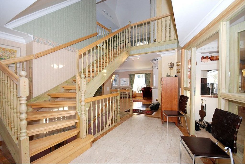

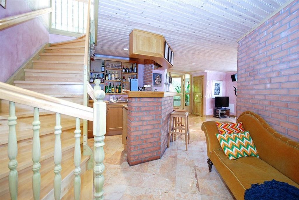

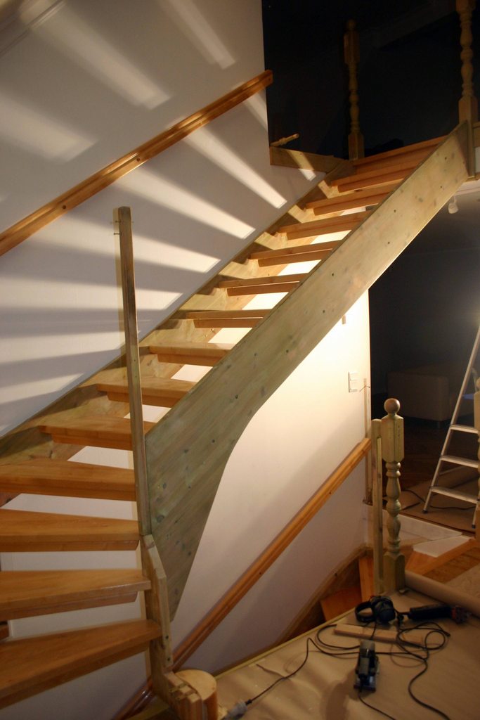

Före

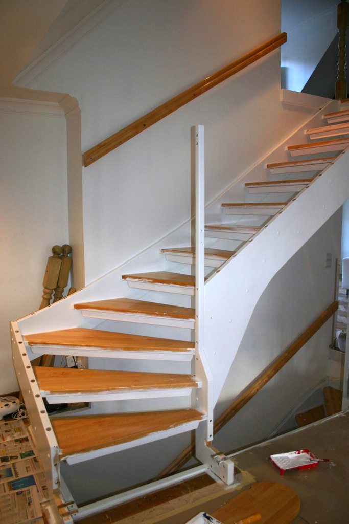

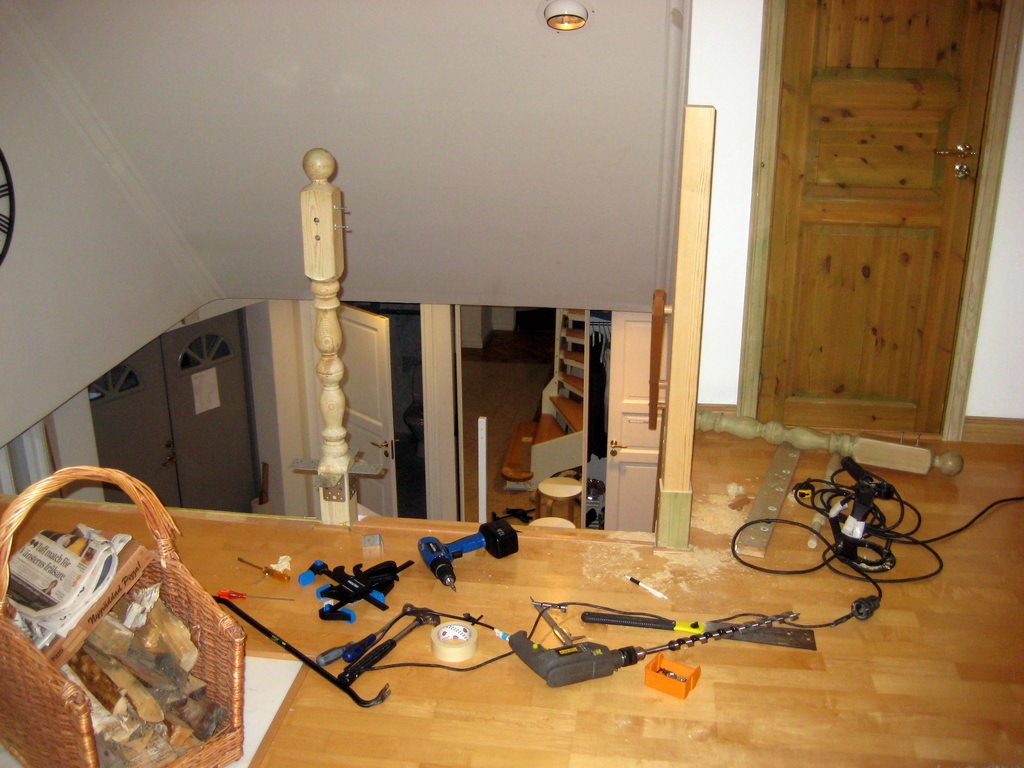

Demontering av räcken
Målning påbörjad
Målning klar, 3 lager.

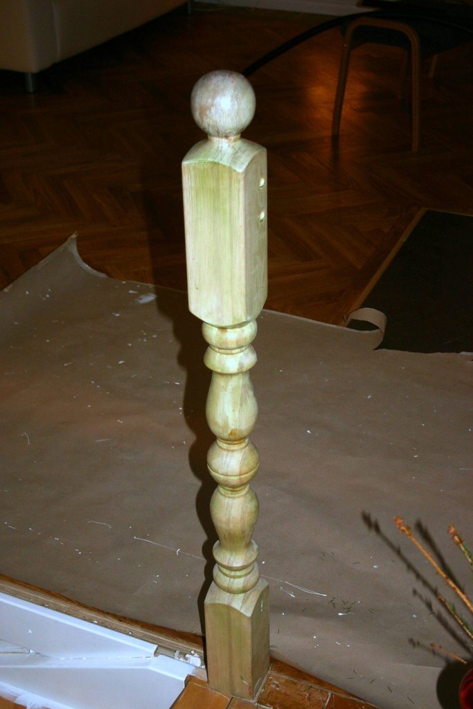

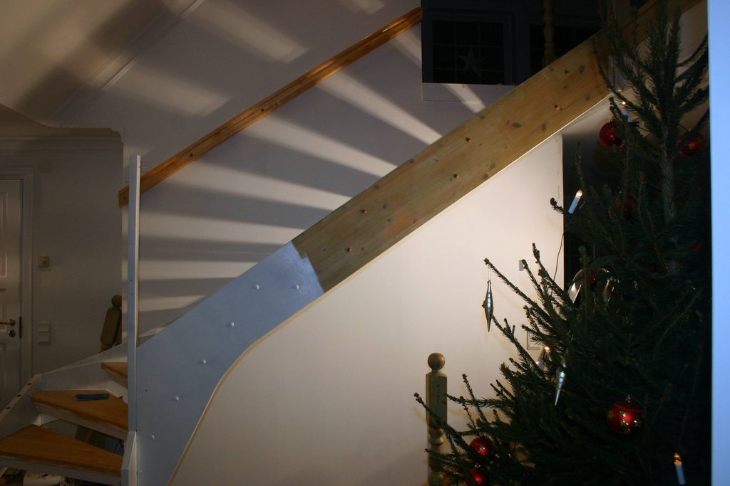

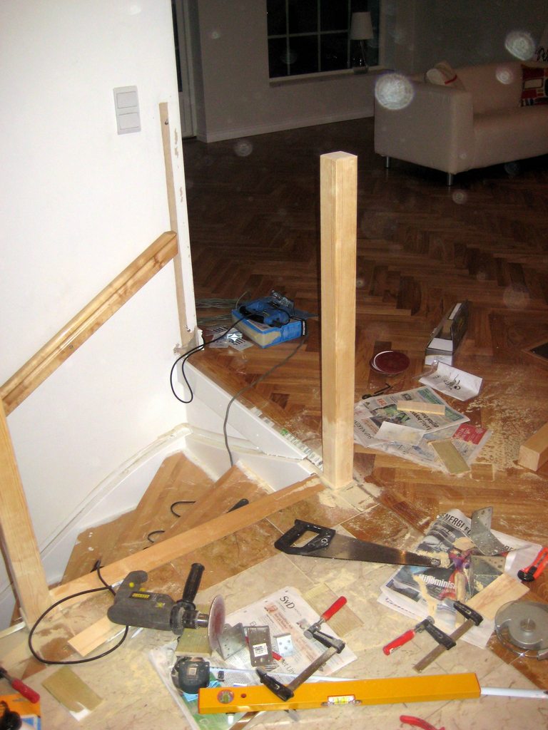

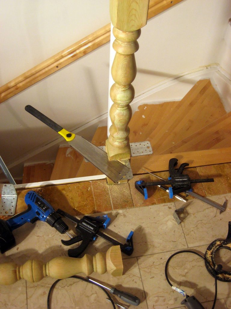

Frilagda stolpar

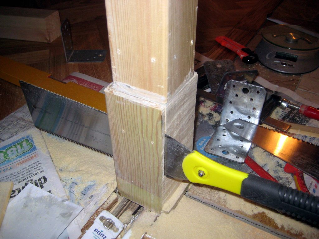

Avkapning.
Rakt snitt fås genom fixtur av vinkeljärn.
Därefter borras ett 25mm hål väldigt rakt, rakt ned 15 cm i sockeln.
In limmas en 30cm lång M25 gängstång.
Därefter måste överbliven sockel kapas bort.

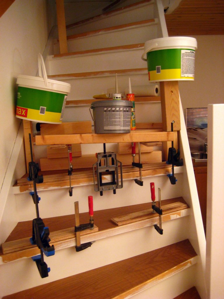

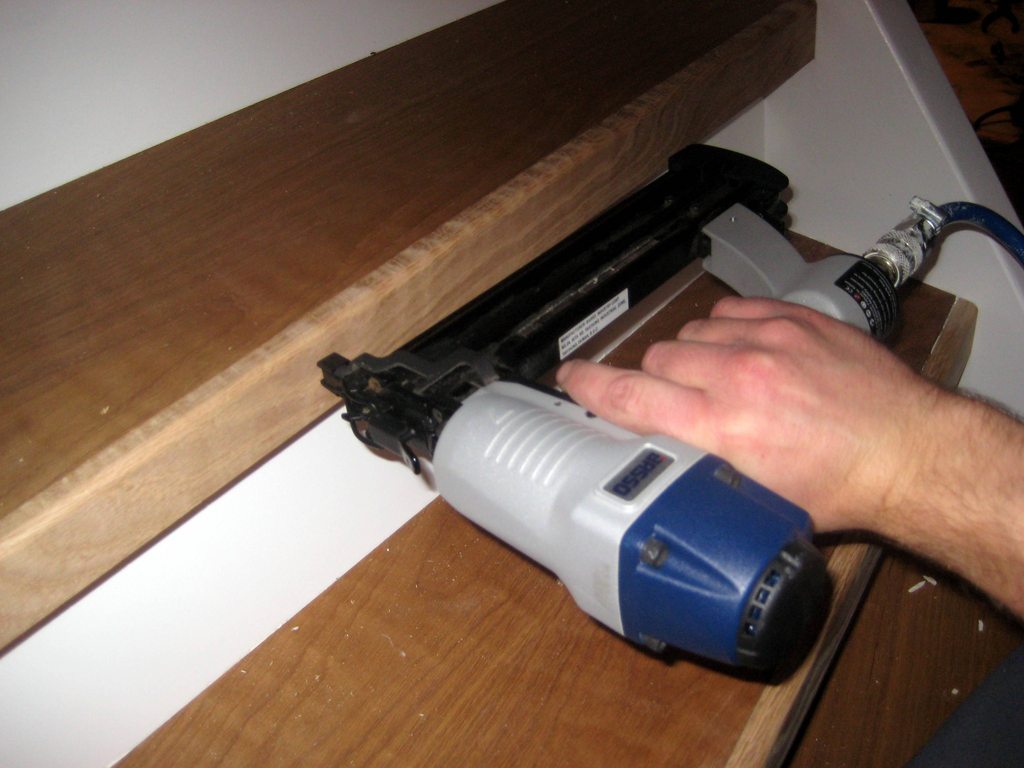

Stegen:
Tillkapning av 4mm ekplywood. Mha trappkompass och Festool sänksåg.
Limmas fast med PL400 och Sikabond T2 och press.

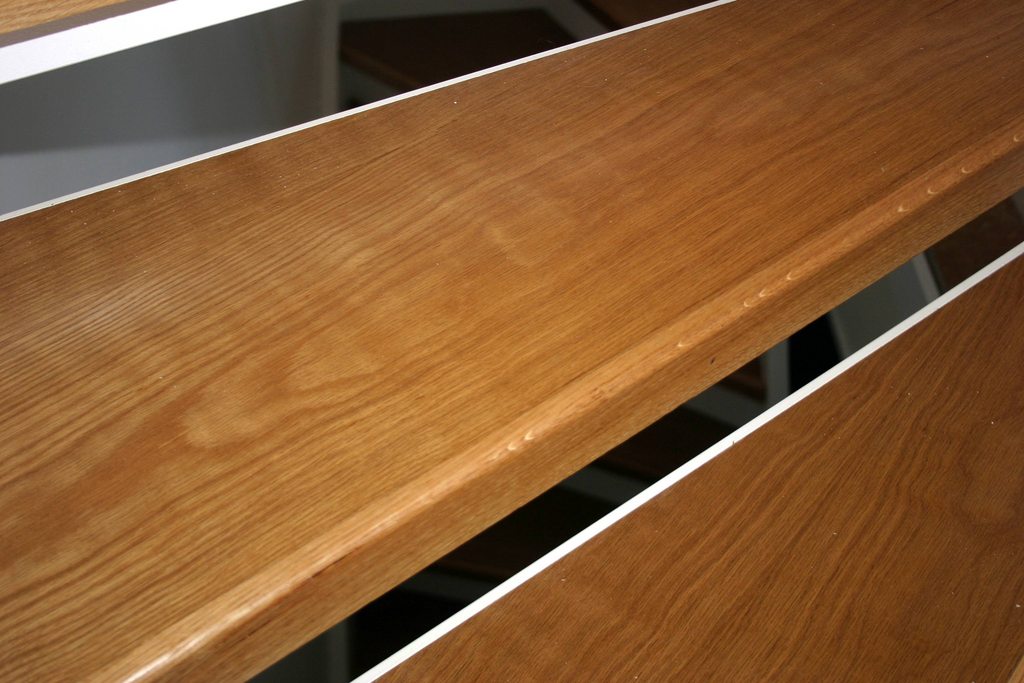

Trappnos skapades av av 15x43 mm planhyvlad ek. Fräses till i kanten och spikas fast.
Därefter oljades + hårdvaxoljas stegen och trappnosarna

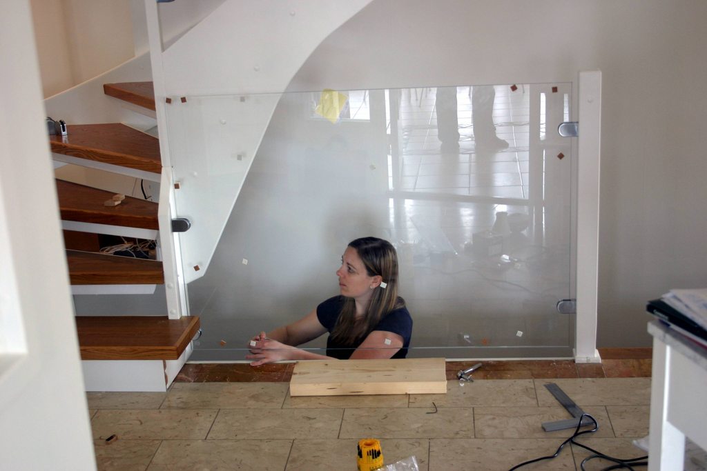

Färdigt för glas!

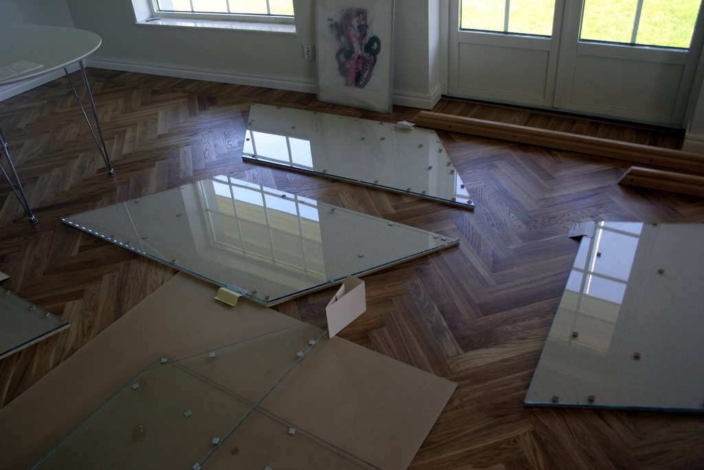

Tog mått själv, extremt noggrant, och beställde.
Glaset är 8mm härdat optiwhite.
Montering

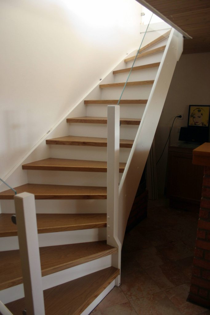

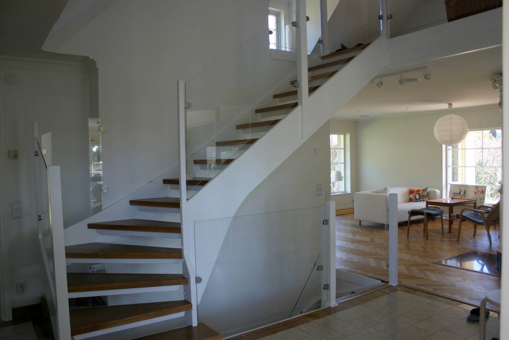

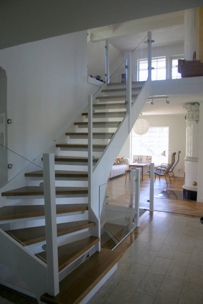

Klart!

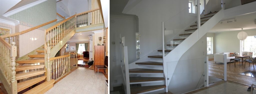

Före vs Efter
(Större bild: http://i.imgur.com/2rF5gh.jpg )
Alla bilder: http://imgur.com/a/WK02j
Före vs Efter
passar ett modernare hem
Jag tittar på före och efter bilden och noterar att inga av ledstängerna följer något av vagnstyckernas vackra kurvor på före bilden. Speciellt den på väggen gör en knäck, jag personligen tycker att det blir en katastrof för hela trappan.
Användningen av glas lättar upp en del av det tunga intryck som före bilden ger.

Ger en lite tips även om jag tyckte före var bättre.
I alla fall på lite håll men du ska inte bry dig om vad jag tycker
Har tänkt göra nåt liknande själv och samlar tips och ideér i huvet.
Detta var ungefär precis så som jag tänkt, dock har jag sluten trappa men tillvägagångasättet blir nästan samma.
Förutom att det blir svårare.
Ser i alla fall ut att fungera med planhyvlad träbit som trappnos och det är positivt

Fungerar bra. Men fräs gärna ner kanten så den blir rundad.Blindnit skrev:Ger en lite tips även om jag tyckte före var bättre.
