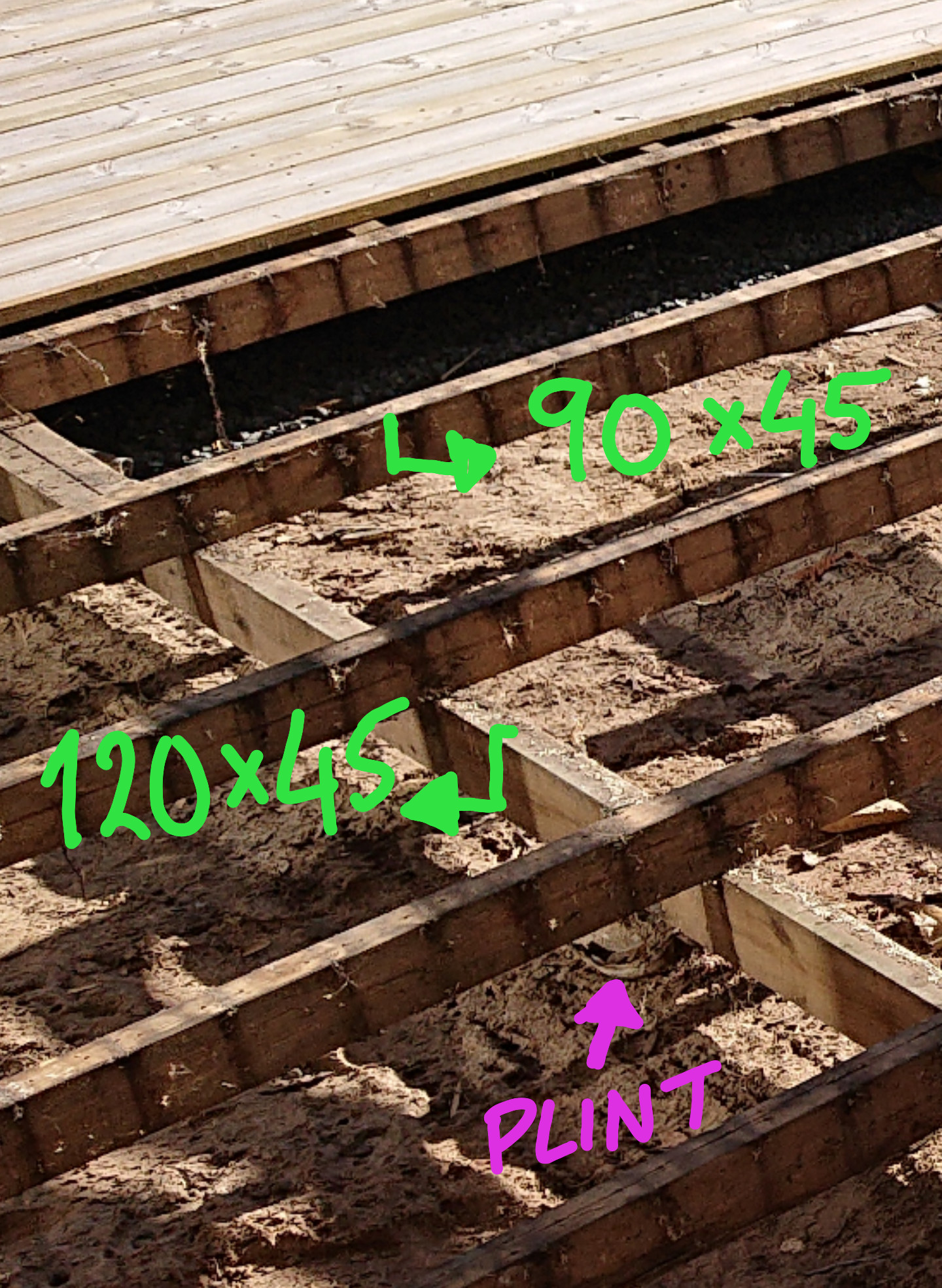

Hej på er,
Gick så himla bra sist med alla bra tips så jag vänder mig till er igen med nya frågeställningar.
Hur tycker ni man ska göra i detta fall här (se bild!);
1) riva all gammal bärande konstruktion, gräva bort gamla plintar, gräva ut 30 cm sandlager, sätta nya plintar, rejälare bärplintar, golvreglar och därefter trall?
2) behålla befintlig konstruktion, kortla upp med 60cc mellan varje golvregel och eventuellt förstärka på något ställe på något sätt? Anledningen till just kortling är för jag vill ha trallen åt samma håll som den nybyggda delen. Konstruktionen som är nu är att trallen läggs parallellt med husfasaden.
Och just det, plintarna idag sitter på typ cc 180cm jämt fördelat över ytan.
Tanken är att på sikt glasa in två sidor av denna del, glasdörrar mot den nybyggda delen som syns i bild och glasdörrar mot gräsmattan, övriga två "väggar" blir ju själva husfasaden och en kortsida som inte ska vara glas utan panel.
  • Gammal träkonstruktion under uppbyggnad med markerade dimensioner för bärplintar och plint.
