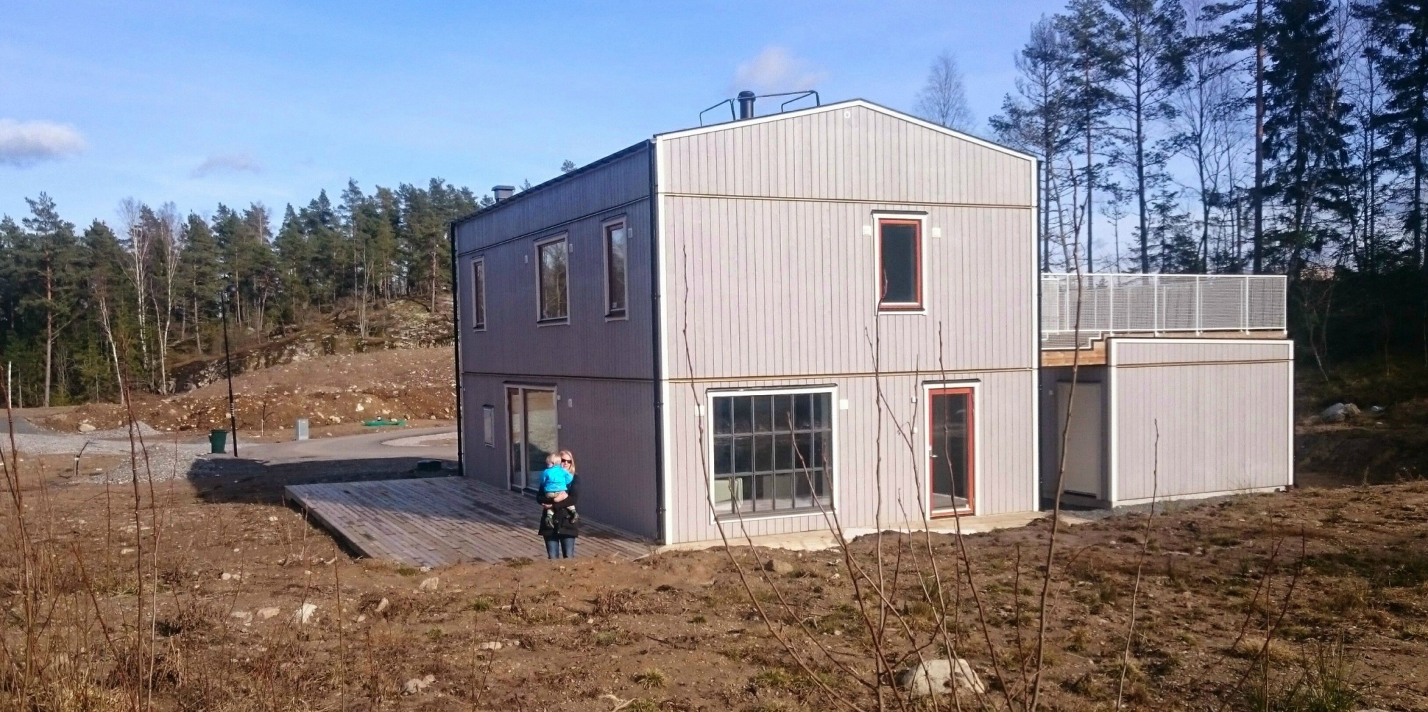

Sitter på hotellet i Göteborg och försöker njuta av de första dagarna på semestern.
Fast det är rätt svårt med tanke på att vi påbörjar anläggning av trädgården nästa vecka och jag, som man i huset, tog på mig att anlägga allt själv. Vilket kanske är normalt om man "är i svängen". Själv är jag IT-konsult.
Semestern är vigd till att göra följande:
Finplanera tomt med två nivåer (slänta av, avtäcka, samt plana)
Bygga stödmur med trappa
Lägga marksten
Anlägga gräsmatta
Fixa garageuppfart
Belysning

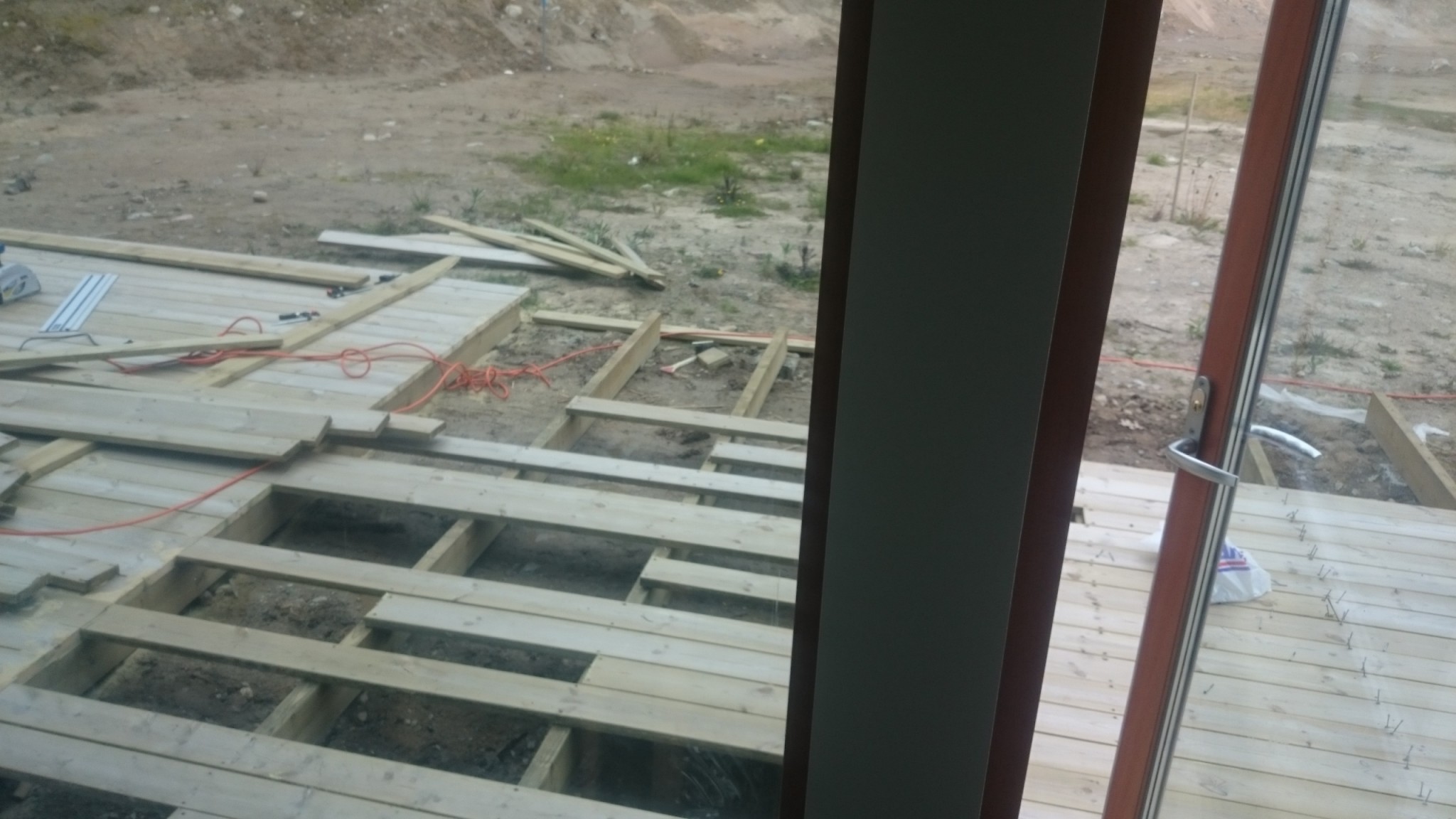

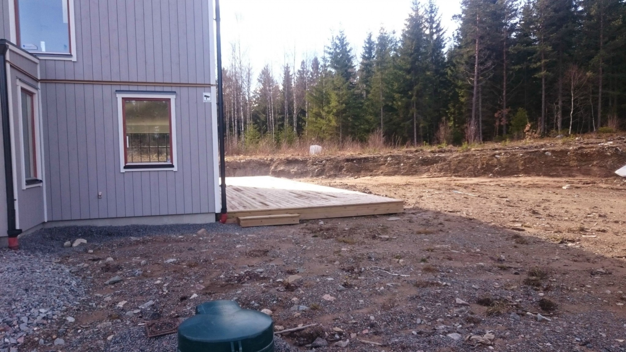

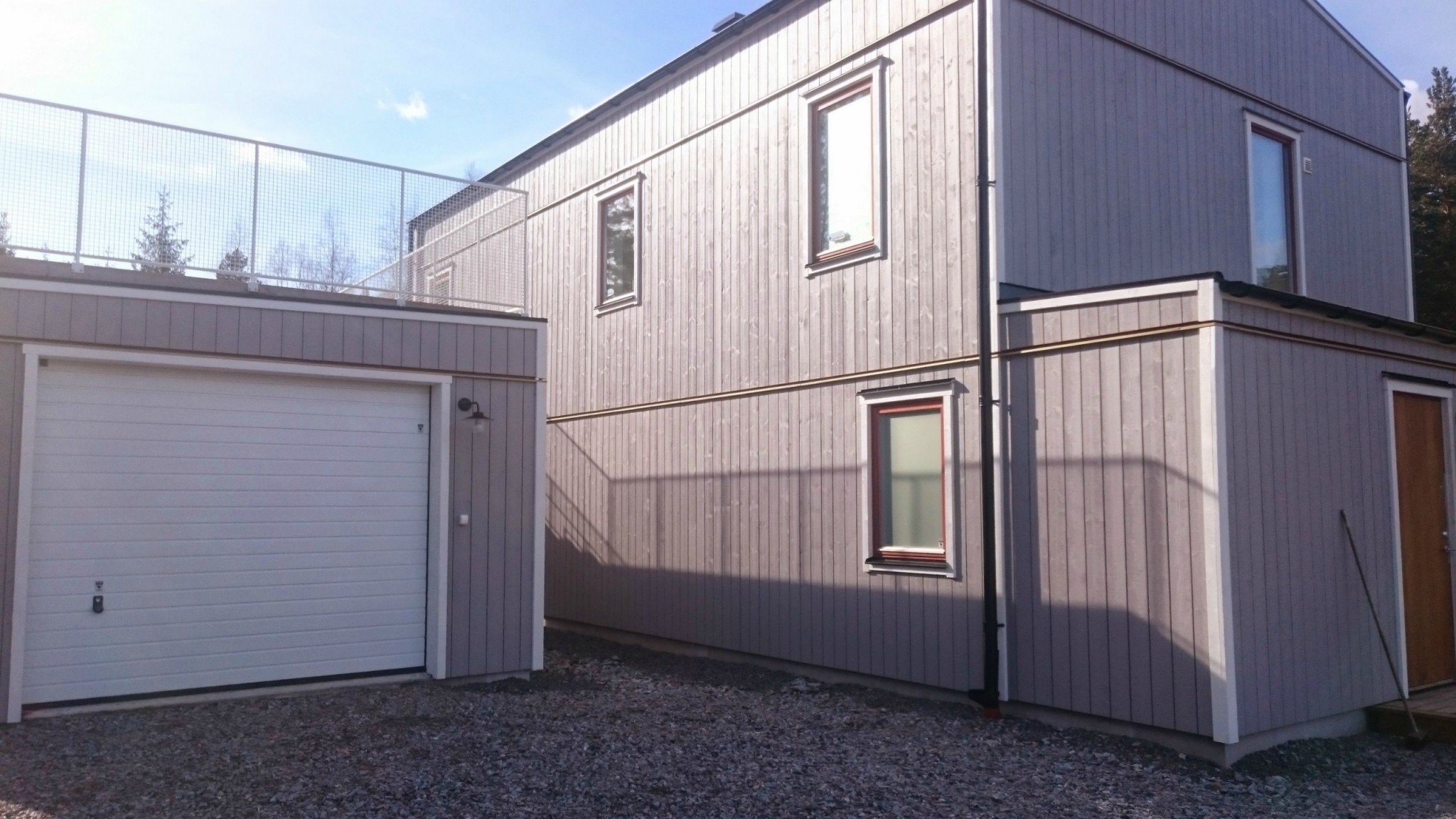

Sista bilden visar när jag börjat ta bort den del av trallen som ska ersättas av marksten.
Behöver bara såga till kortsidan och ta bort sista bärlinan.
Får heller inte glömma att sätta igen borrhålen i grunden.

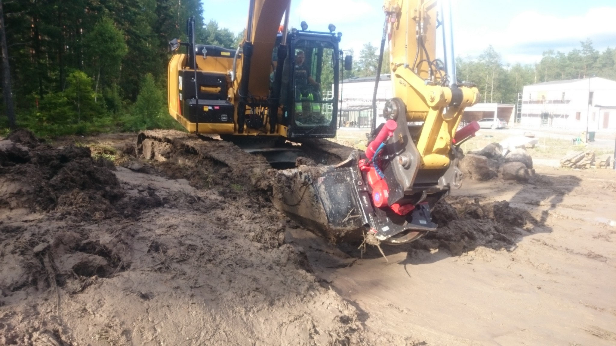

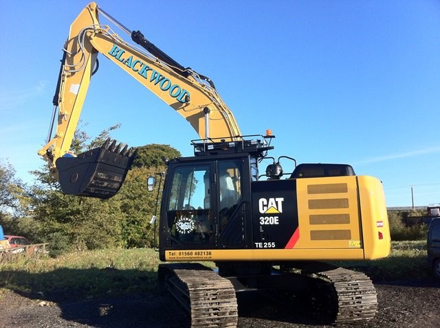

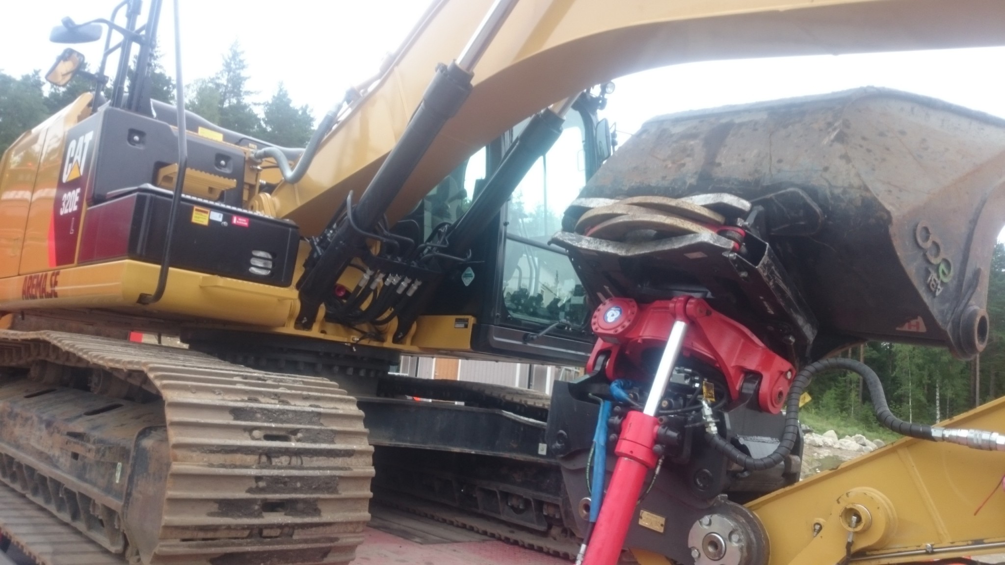

På fredag kommer vi börja med avtäckning, släntning och planering med en sån här:
Enda skillnaden mot bilden är att vi kör en maskin med rototilt...

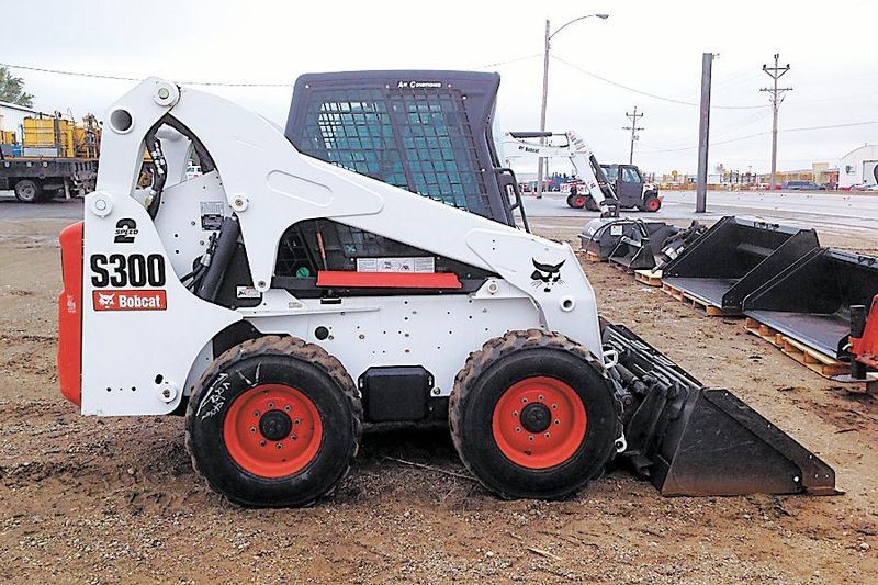

Matjorden (runda slängar 160 ton) kommer jag lägga ut med en sådan häringa mackapär:
Den kommer även vara med och lyfta/flytta alla pallar med marksten.
Stödmurspallarna kommer jag vara tvungen att lyfta in med bandgrävaren då de kommer innan Bobcaten är på plats.
Kommer även att använda gallervält med vikter innan vi rullar ut mattan.
Hur tjockt lager gräsjord lade du/ni ut?
Sättningar är svåra att komma undan, men jag tänker att max 15cm vältat inte sätter sig nämvärt.

Tänk på att inte köra i utlagd gräsmattejord med någon maskin eller kärra. Detta för att du skall slippa komprimering som sedan blir jobbiga vallar efter nästa års tjällossning. Portionera ut all jord lite grovt med bobcaten och raka den till rätt nivå. Använd en alustege på ett par meter som du drar på platten över ytan för att fördela plant. Trampa all jord manuellt för bästa långsiktiga resultat.
Ska jag skippa vältandet och ersätta med att dra alustege? Tänkte pytsa ut skophögar med bobcaten och sedan raka ut med strålkratta. Efter det välta.

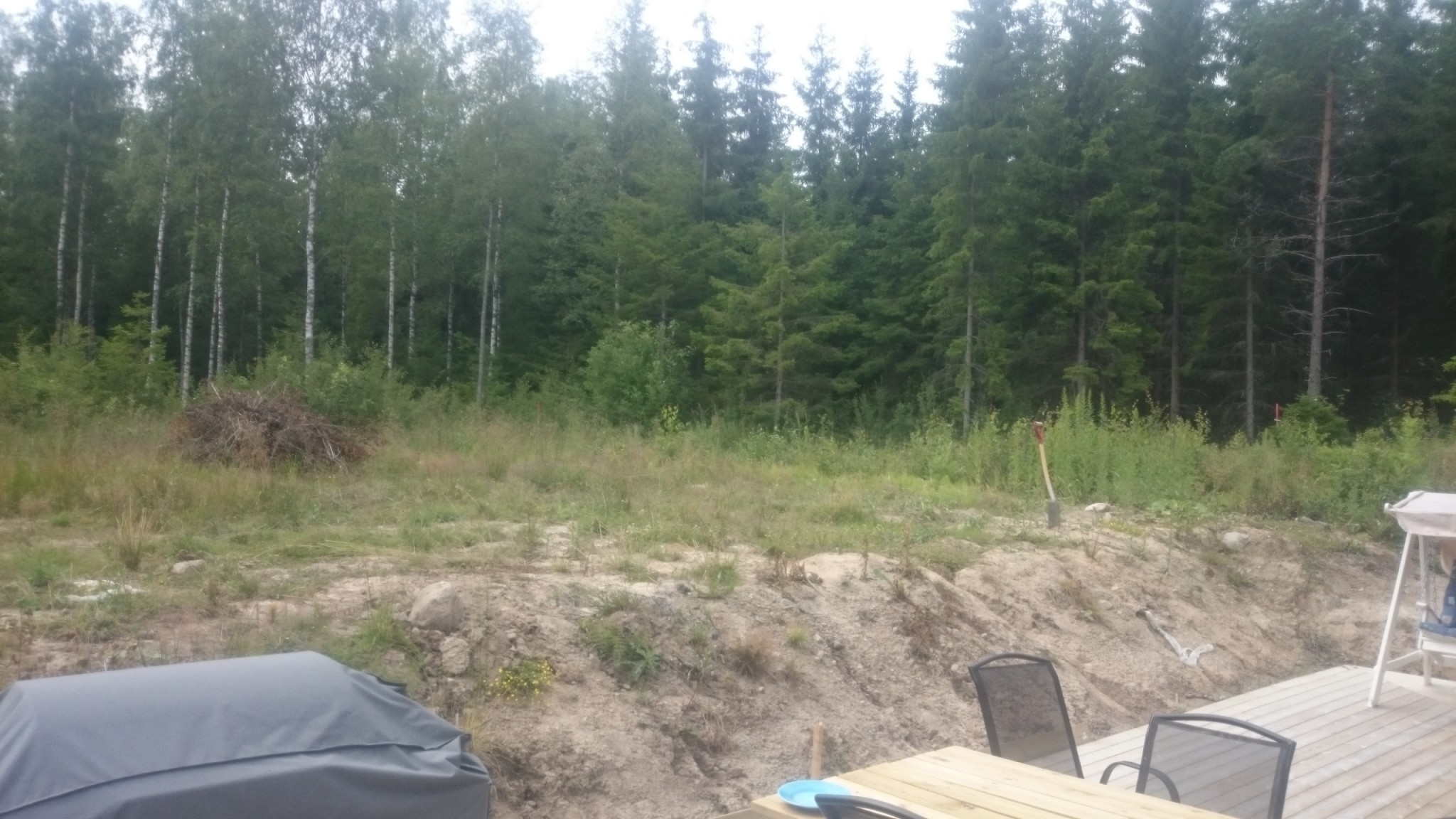

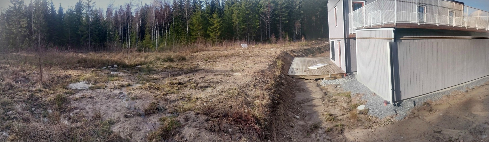

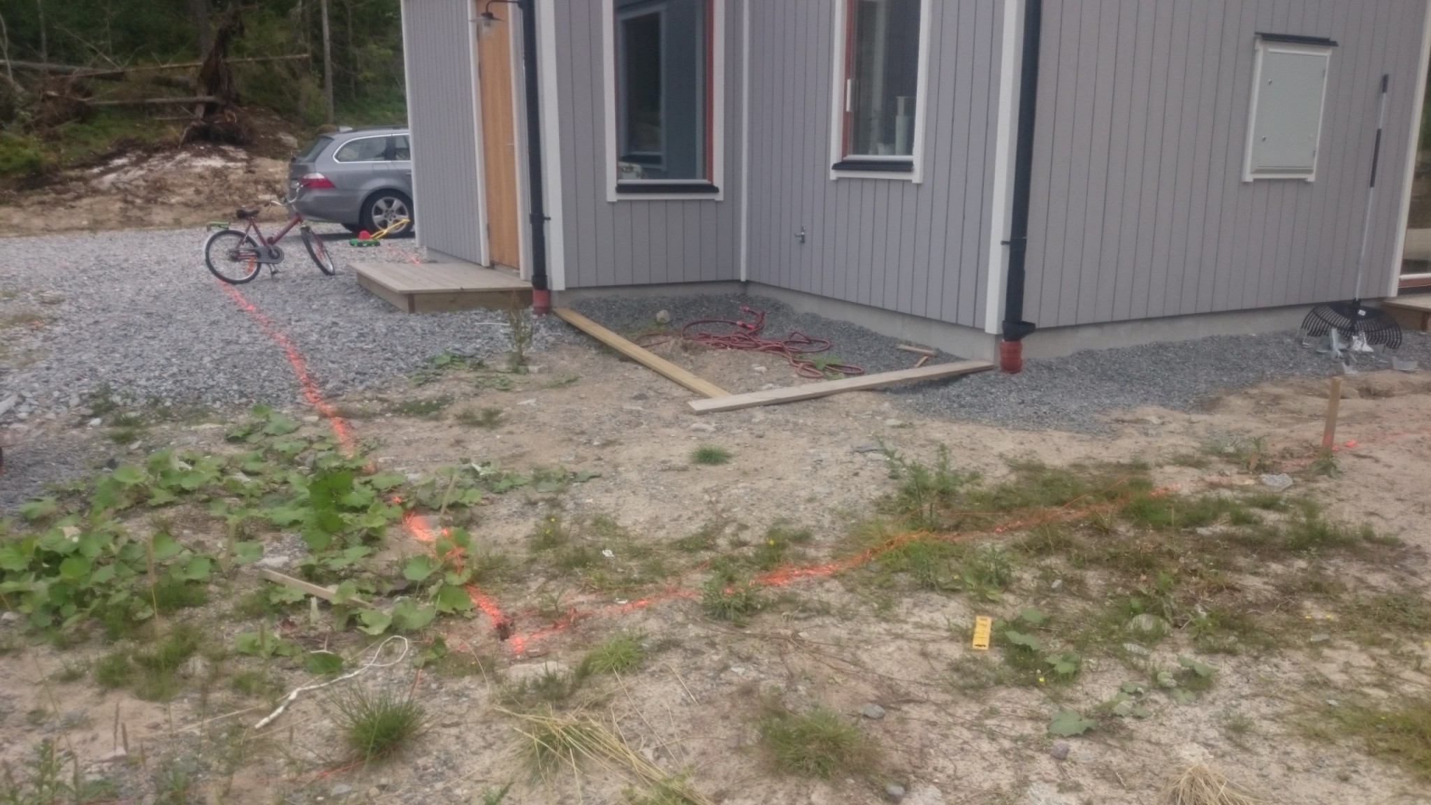

Lite fler före-bilder
Marksten innanför linjerna. Brädorna lade jag ut för att få en bild av hur det skulle bli om vi skippade sten i vinkeln. Blir fult utan, så vi kör med sten där också.
Borde jag kapa dränröret som går vid utkastaren , sätta en t-koppling och sedan en markbrunn, eller borra med jordborr (alt. Gräva) och sätta ner ett 400mm markör typ 150cm djupt, fylla med 8-16 och sedan sätta markbrunn på toppen? Alternativet är att låta det vara som det är, och låta vattnet rinna av markstenen mot gräset.
Här flyttar vi slänten två meter bakåt och sätter stödmur med trappa. Gräset har börjat växa ordentligt på ovansidan. Orkar inte tänka på om vi behöver frakta bort 100m3 av det översta lagret eller om vi kan lägga det under de cirka 50m3 vi får när vi flyttar vallen bakåt. Till vänster i bild finns ett kärr... Där kan vi lägga en hel del av 0-90 gruset från framsidan som blir över när jag gräver upp den för att fixa inför grusningen. Har redan hittat ordentligt med stenbumlingar att lägga i botten på kärret. Fyllnadsmassor har jag ju gott om själv också.

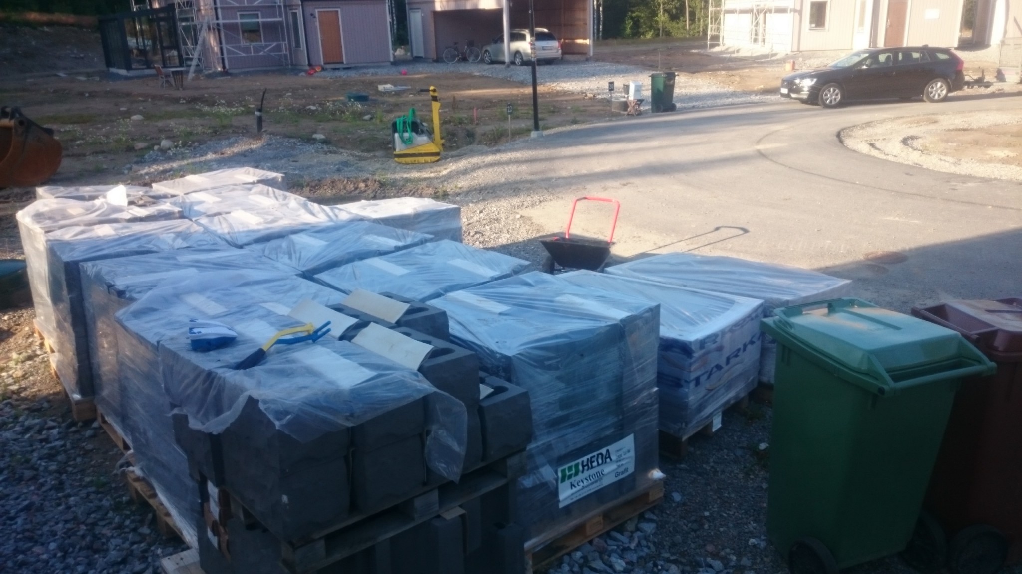

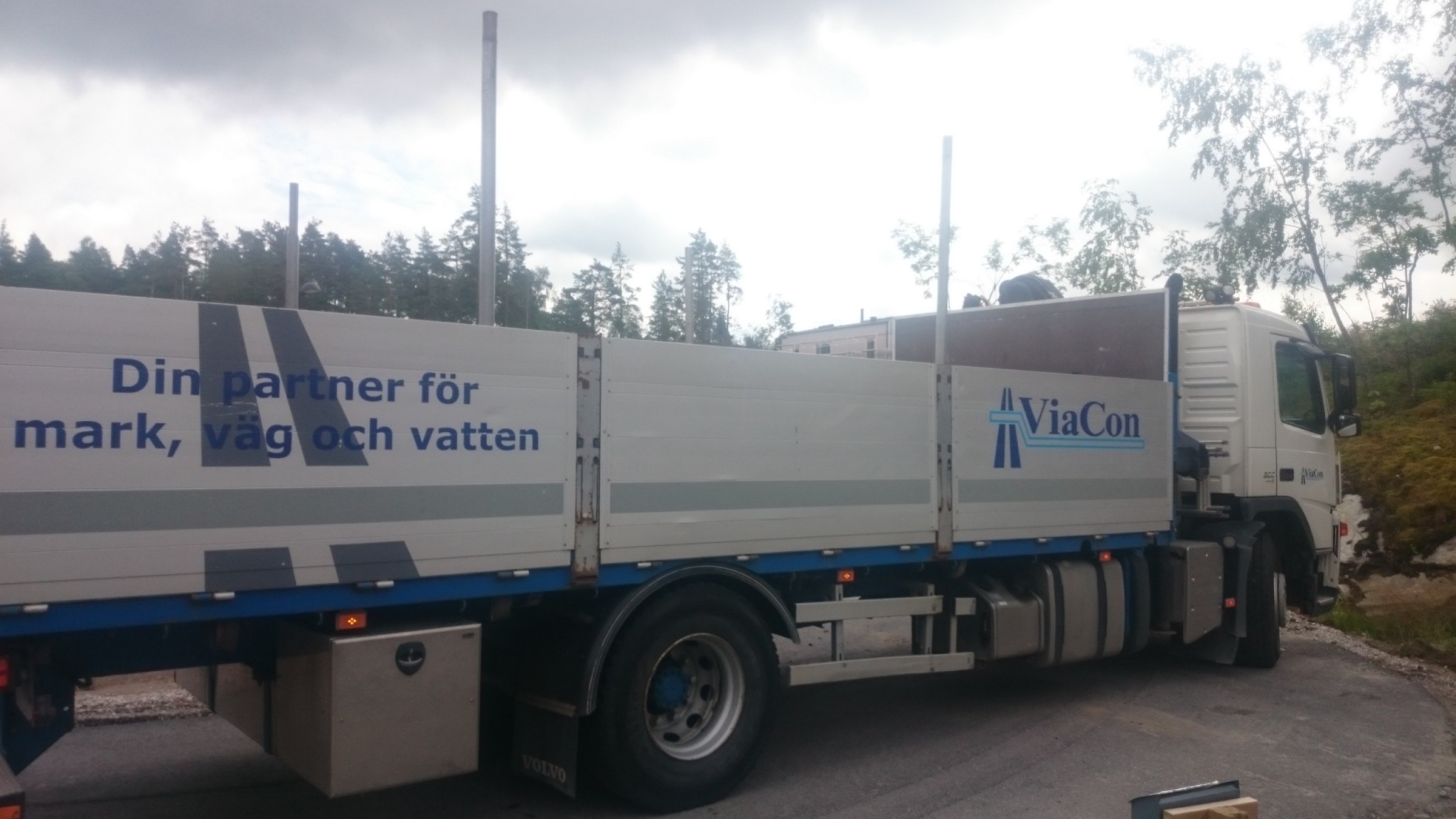

Fått avisering på dränprodukterna som ska ligga under/bakom stödmuren (plus lite extramaterial) från Billigamarkprodukter. Aviseringen talade om att leverans sker någon gång 16-17/7 och att jag måste finnas på plats då jag beställt skrymmande produkter.
Imorgon kommer även första vändan 8-16. Tror det är 30 ton med bil och kärra. Då återstår bara 20
Sedan blir det enkellass med 0-16, 0-4, samt 16-32. Funderar på att ta allt imorgon, så slipper vi den biten. Samtidigt blir det enklare för alla parter om jag kan lasta vändande bil med schaktmassorna... Så då får vi väl köra lite på måndag också.
På fredag kommer även stödmuren.
Lite surt med extrakostnader i form av några timmar hyrbil med släp.
Varför finns det inte lätta lastbilar med öppna flak att hyra?! Eller gör det det?

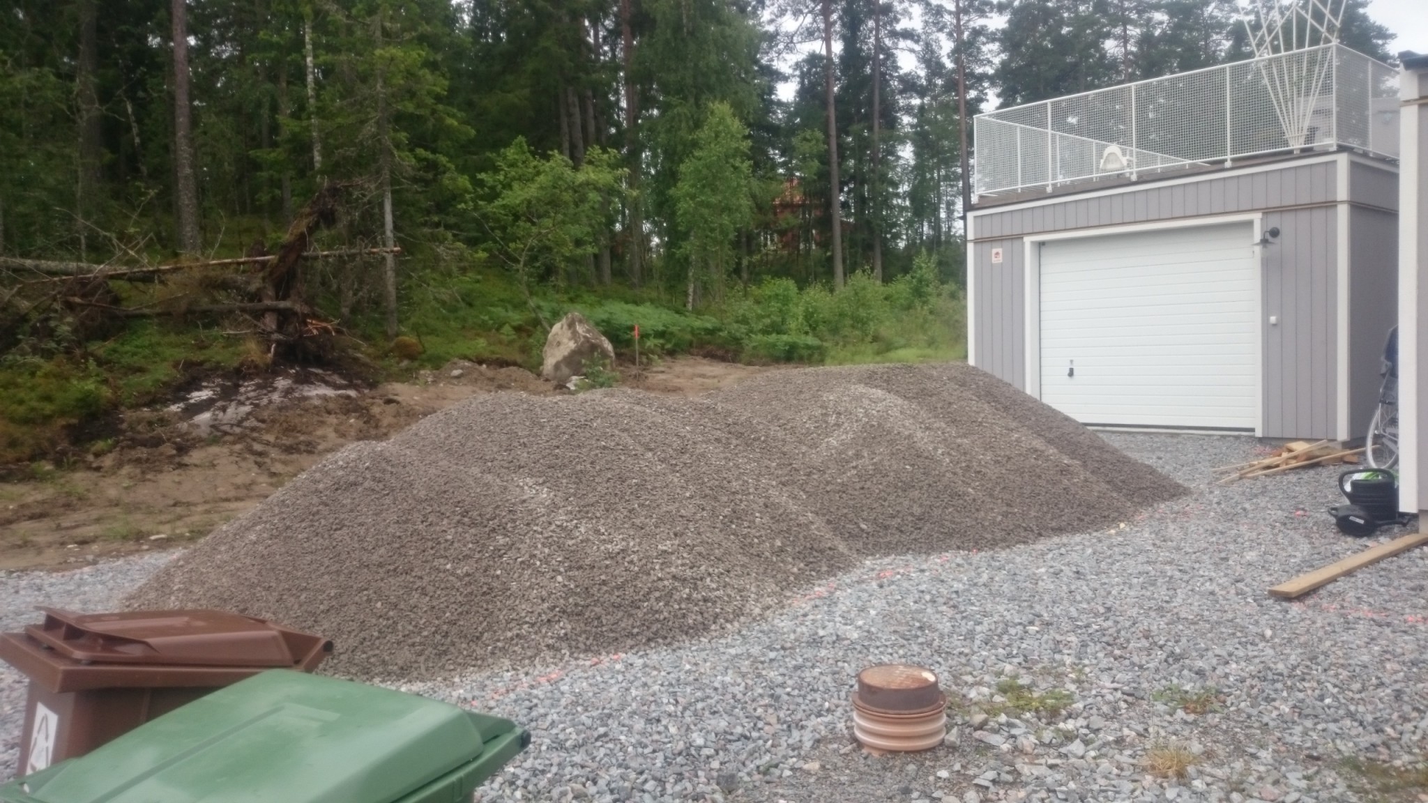

Kom lite gott och blandat idag
22 ton släp sjönk ner 35 cm direkt...
Så därför tippade vi på Garageuppfarten. Merjobb för oss imorgon då vi måste flytta gruset till bakom garaget, där vi kommer bygga stödmur, men räknar med att planskopan tar 1m3 åtminstone.

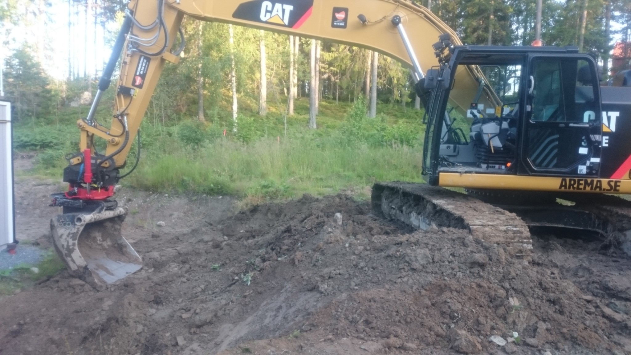

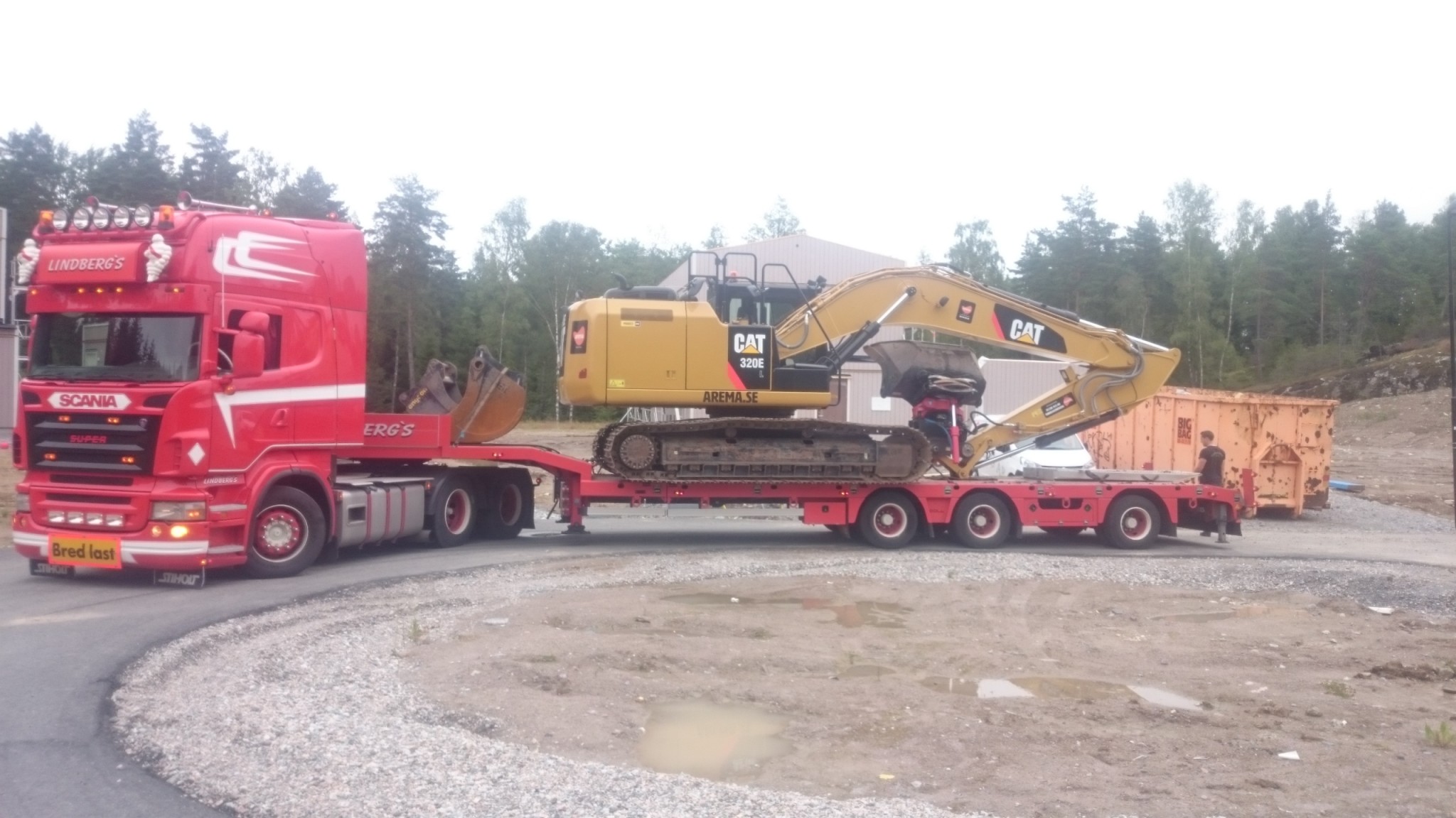

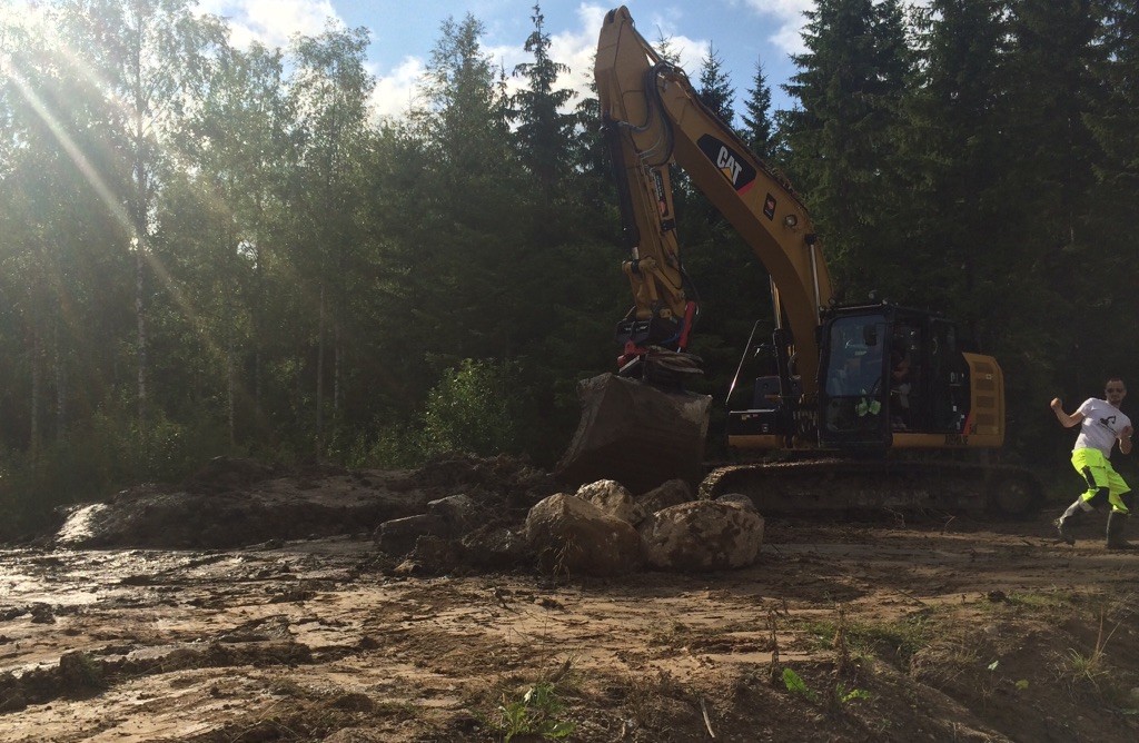

Kärret var större än anat... Har både suttit i grävare och agerat grovis från 14 till 23:00 (mest grovis).
Imorgon lägger vi ordentligt fall på den provisoriska dikningen... Helt omöjligt att dika i blöt lera, men skam den som ger sig. Tur att vi har en tvåfallslaser med mottagare.
Bilder ligger i mobilen, så de kommer lite senare.
Som sagt... Var mest grovis idag...
Den är rätt stor, grävaren...
