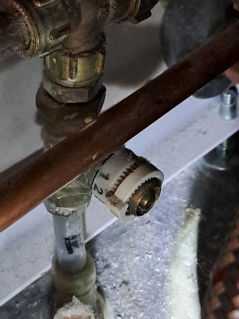

Det är enrörssystem, tre separata slingor där slingan på ovanvåningen fungerar bra (18mm PEX). Den ena slingan (15mm PEX) på bottenplan fungerar halvbra och den tredje slingan (15mm PEX) på bottenplan fungerar dåligt, dvs jag får för lite värme i elementen på den slingan. Det konstiga är att två av elementen, nummer 2 och 3 på den sämsta slingan fungerar bättre än det första och två sista på slingan. På returen in i pannan för de tre returledningarna från de tre slementslingorna sitter det ett magnetfilter med en avstängningsventil innan och en efter magnetfiltret. Den ventil som sitter efter magnetfiltret är riktigt trög. Radiatorkopplingarna där PEX rören övergår i elemetets rör är gjorda som ett H så även om jag stänger av elementet via termostaten så ska elementvattnet flöda vidare till nästa element på slingan.

Sitter det en stryp-/reglerventil på de tre retureledningarna, (stax) innan de går ihop?
De används till att justera in floderna på slingorna så att det blir jämn temperatur.

Det sitter denna typ av ventil på returledningarna på de två elementslingorna på nedervåningen, den som kommer från övervåningen har ingen vad jag kan se (om den inte sitter bakom pannan, då kommer jag inte åt den).
  • Ventil på returledning till elementslinga, nedervåning. Installationen visar rörkopplingar i en byggmiljö.
