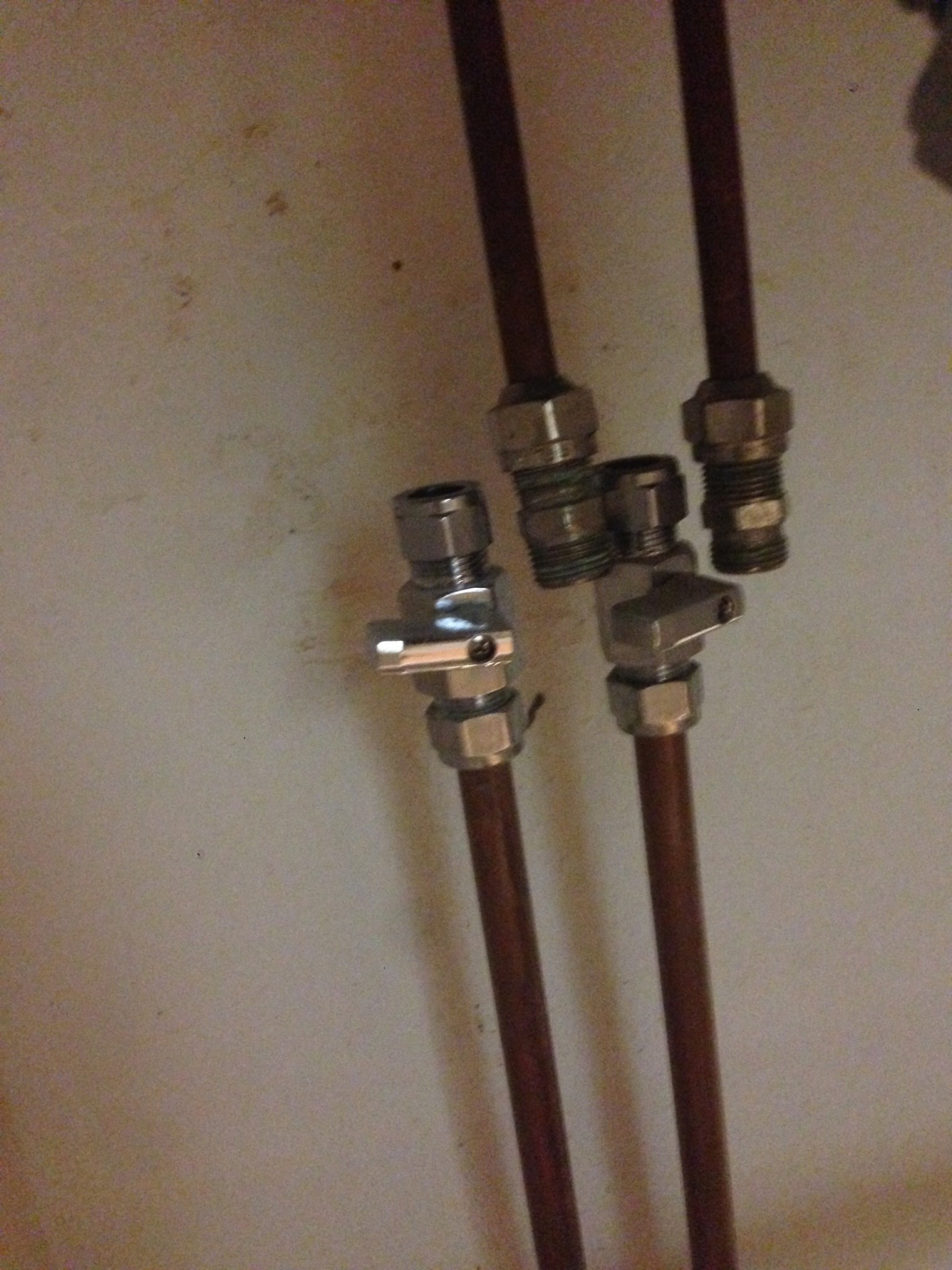

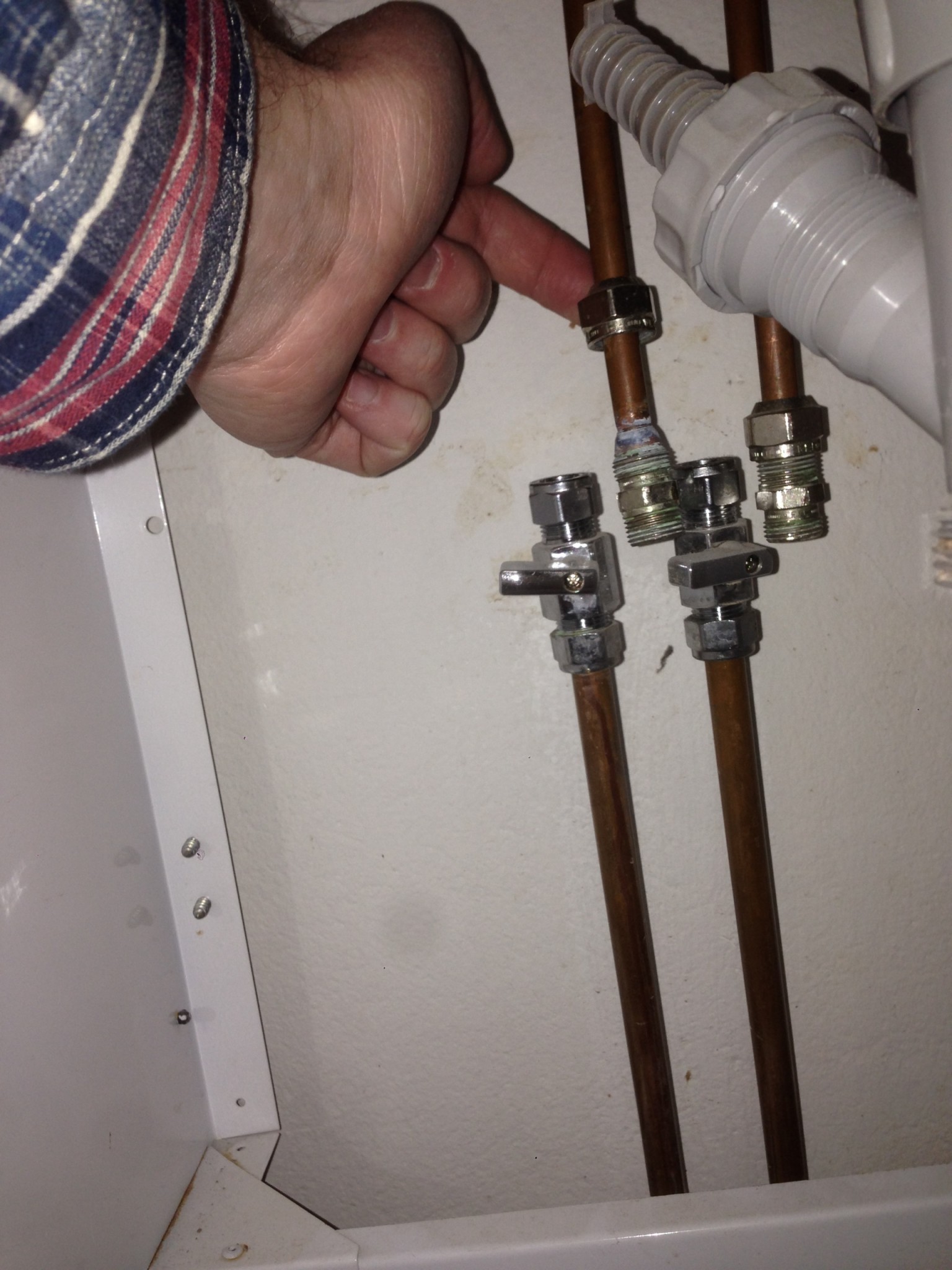

M MrPearl #1 Medlem · Västra Götaland · 3 inlägg 12 jan 2016 20:52 MrPearl Medlem Västra Götaland 3 inlägg 12 jan 2016 20:52 #1 Nån som har nåt tips på hur man löser detta bäst? Kan man koppla ihop detta med nån muff, adapter eller förlängning? Lite för korta rör och klämringen i övre rören går ej att rubba. Måste jag kapa och skarva på rör och koppling? Inloggade ser högupplösta bilder Logga in Skapa konto Gratis och tar endast 30 sekunder Inloggade ser högupplösta bilder Logga in Skapa konto Gratis och tar endast 30 sekunder
J JKrister #2 Renoverare · sthlm · 822 inlägg 12 jan 2016 21:28 JKrister Renoverare sthlm 822 inlägg 12 jan 2016 21:28 #2 Ja det där ser lite knepigt ut. En r15 hona - r15 hona är en lösning. Då skruvar du bara bort klämringskopplingen på övre sidan av balofixen
S Stefan1972 #3 Medlem · Västernorrland · 12 117 inlägg 13 jan 2016 08:55 Stefan1972 Medlem Västernorrland 12 117 inlägg 13 jan 2016 08:55 #3 ska du göra riktigt så är ju rören för korta även om du får bort det gamla så du lär nog skarva i lite rör.
