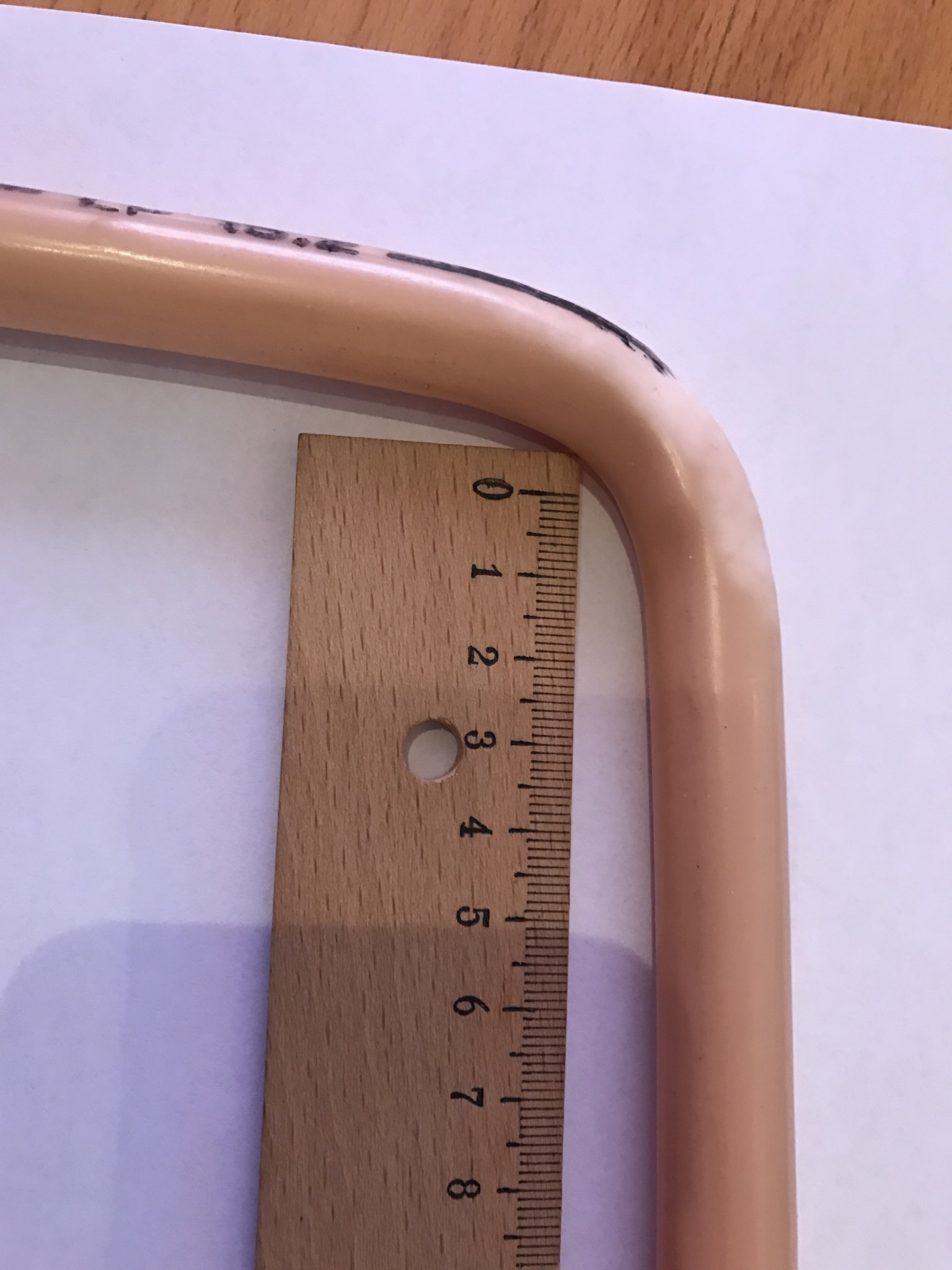

. Problemet är att jag inte ens får i dragfjädern i ett nydraget tomt pipelife lågfriktions flexrör, förvisso med en liten knixig böj men nylonfjädern går lätt förbi där. På den jag köpte på elbutik är t.ex. den metallhylsa som förbinder den lilla metallwiren med själva dragfjädern är 9mm i diameter och 30mm lång.
Testade nu och gjorde en lite skapare böj på ett VP-rör med en radie på drygt 3-cm och där är det precis att jag lyckas trycka igenom dragfjädern från elbutik och då är ju ändå böjen precis i början av mitt teströr. Jag antar att den från pipelife hade löst det lätt?

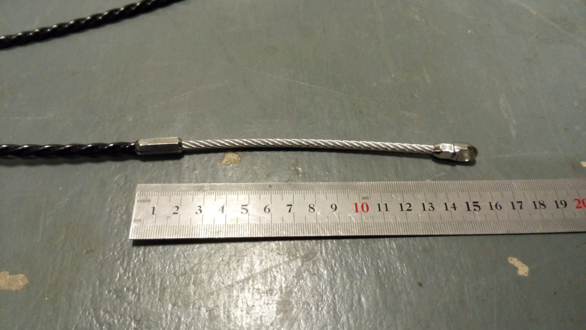

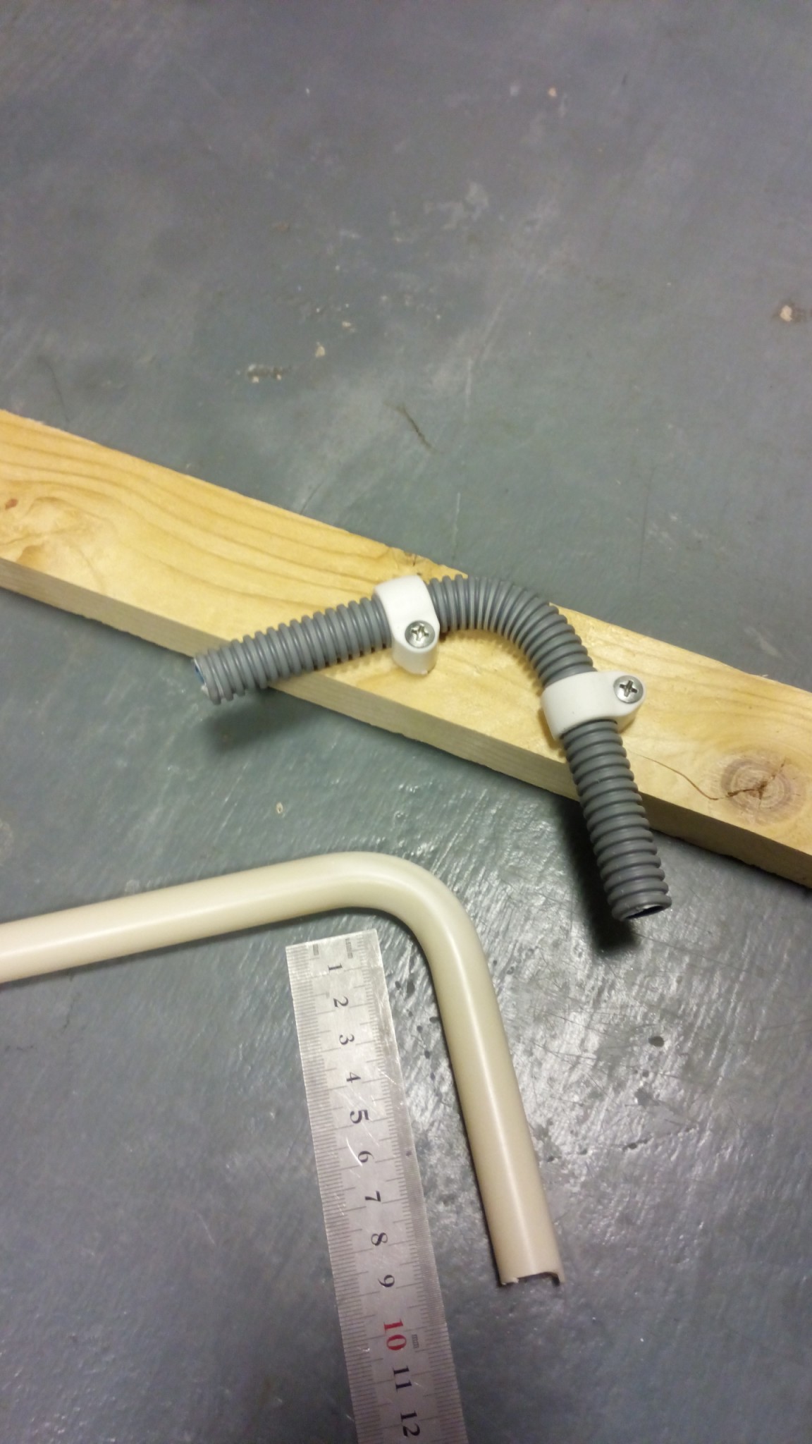

Nu har jag fått möjlighet att bocka lite VP-rör och skruva fast Pipelifes lågfriktionsslang enligt nedanstående bild.
Jag har också testat hur enkelt det är att dra igenom nedanstående fjäder:
Resultatet är att "det går, men är inte jättelätt". Om den skarpa böjen kom i slutet av en krokig 10m-sträcka så vet jag inte om man hade klarat det. Iofs så är det troligt att en sådan knäck skulle komma nära en dosa, så då kanske man kan dra ut fjädern eftersom metalldelen gick lätt igenom böjen.
Om jag inte ser fel så är metalldelen på Pipelifes fjäder kortare än på din fjäder, så det kanske förklarar varför det fungerade i mitt fall.
Hoppas det hjälpte något!

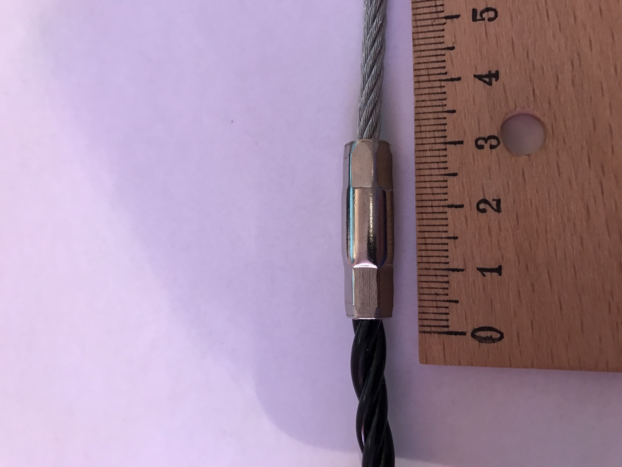

Kanon, tack för det!Anders243 skrev:
Metallhylsan ser både betydligt kortare ut (20 mm) och med mindre diameter. På min fjäder är hylsan 30 mm och 9 mm i diameter vilket nog gör en väsentlig skillnad.
Jag ska testa med en stump pipelife lågfriktionsslang också för jämförelsens skull.
