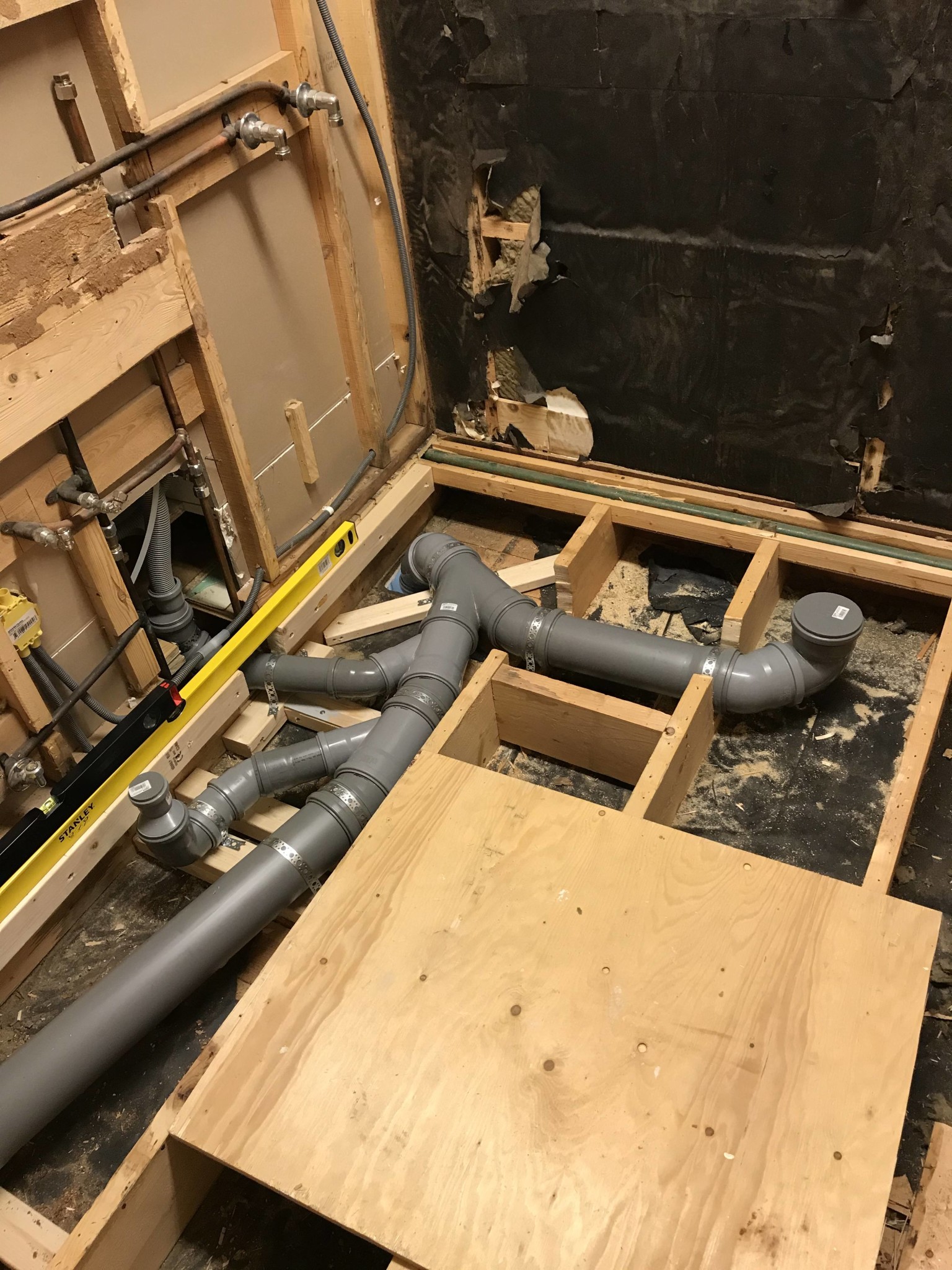

har dragit lite avlopp idag. (Badrum) Väldigt svårt med utrymme att få lutning överallt. Om ni ser på bilden så har första y-kopplingen cirka 1-2mm lutning.
problemet jag har är att få till dragningen till handfatet som är den öppna 75 y kopplingen. När jag kopplar på och avslutar med 2 st 45 grader upp mot ”golvytan” hamnar jag för högt. Vad jag fått lära mig är att alla ”muffar ” ska vara som Max höjd i flytspacklet? Stämmer detta?
kan man använda en 87 graders böj istället? Jag har 1 cm ungefär i höjd för mycket.

Kom och tänka på det. Kanske inte behöver dra 75mm till handfatet utan kanske räcker med 50mm?

Gå med 75mm så långt du kan därefter räcker det med 50mm. Man ska helst ha 75 upp ur golv, men finns inte förutsättningarna så funkar det med 50. :)

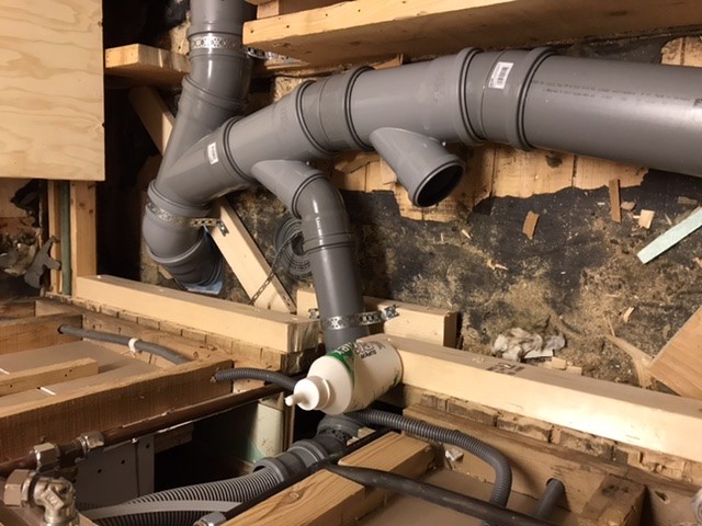

Det löste sig. Avslutade med 87grader istället för 2 st 45. Borde funka då det är första böjen?

Jo det funkar när det är sista böjen, annars ska det undvikas. Jag trodde dock du skulle upp med den i väggen. Brukar undvika rör ur golv i våtutrymmen :)
Det är mest där bajset rinner man inte till ha 87* utan 2st 45or. Till handfatet går det utmärkt. Vilket jävlsnormbo du fick till!

Tog ett tag att fundera ut hur fan jag skulle få till det. för toaletten kommer det blir en klosettanslutning från uponer tänkte jag. Får jag rätt storlek med en gång.

detta kommer bara bli en toalett. Har inte riktigt utrymmet för rör i väggen tyvärr.

Mjuka böjar bör alltid eftersträvas. Men titt som tätt måste man använda 90gr. vinklar istället. Detta gäller stående delar, likt din. Liggande skall i möjligaste mån undvikas helt och hållet.

Nu var det intefråga om 90 utan 87 grader.
Hur har du tänkt med dom söndersågade golvbjälkarna ?

ska skruva och limma dit plywood på varje sida regeln. Dessa var söndersågade när jag öppnade golvet då golvbrunn satt här förut.
Dessa bjälkar från 1968 sitter otroligt med runt 30cc
Den delen har genom tiderna haft många olika grader. Så för enkelhetens skull brukar jag kalla dom för 90gr. böjar. Upp till 45gr. kallas de för språng.
