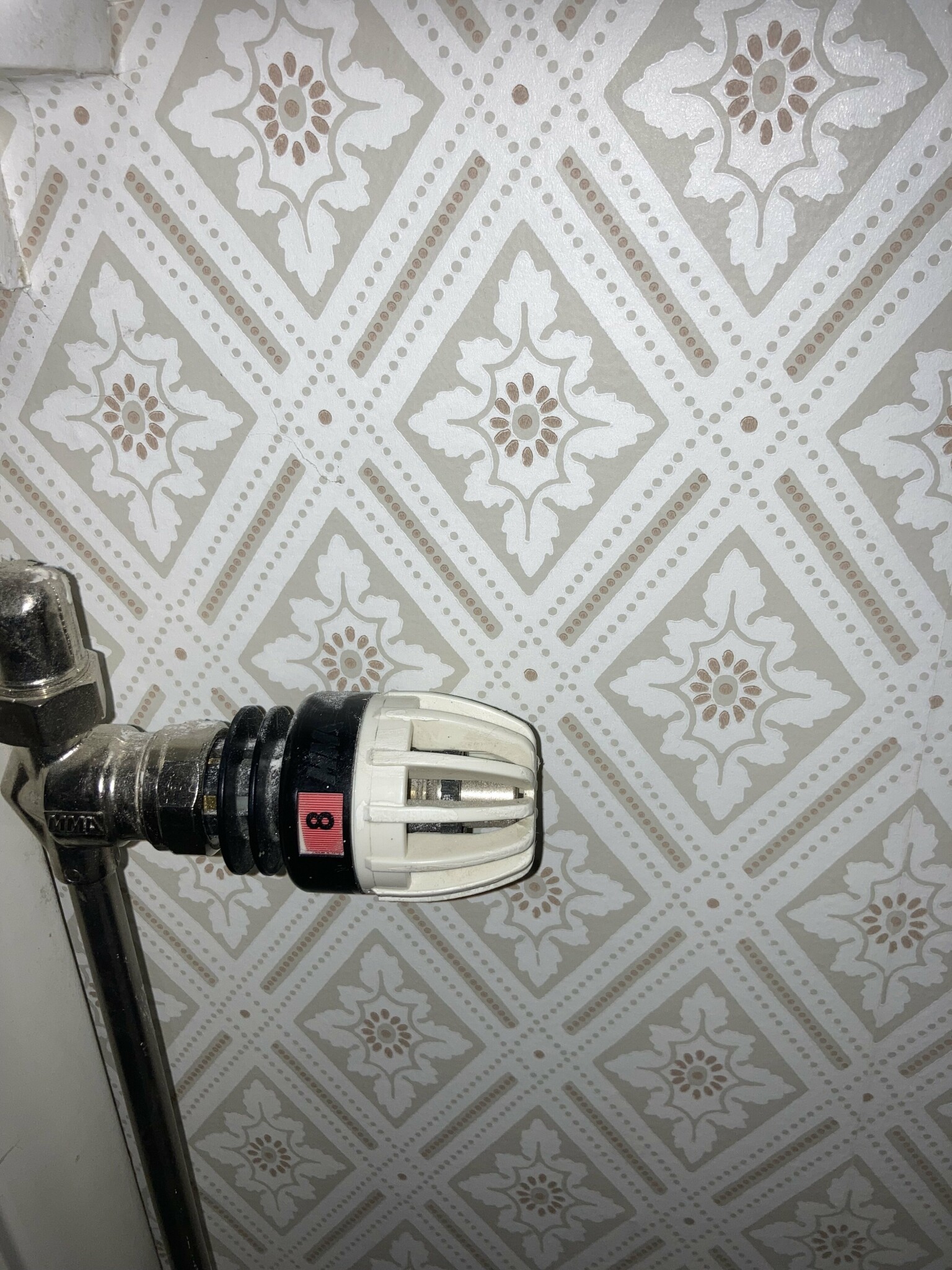

Hur tusan får man bort denna termostatmodellen??? Hittar ingen liten skruv eller dyl att lossa
Termostat på vägg med mönstrad tapet, ingen synlig skruv.
Ser att det är ett MMAventilhus, ser även en kromad mutter.
Alltså lossa den kromade muttern, kan behöva en skiftnyckel eller liknande.

Aha. Tack
Det är som sagt ett MMA termostathus som nu är drygt 25 år gammalt. Kan då vara läge för att byta till nya termostater eftersom regleringsfunktionen kan ha blivit dålig. Dagens motsvarighet heter MMA Evosense.

Japp. Det är nog läge för det ja. 👍👍
