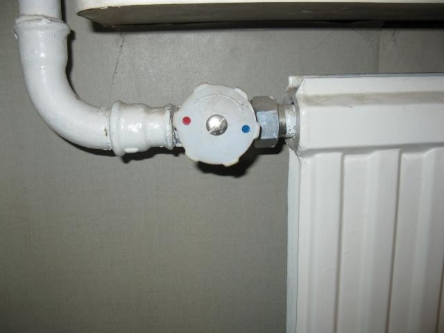

M makkan_ #1 Medlem · västragötaland · 9 inlägg 7 feb 2010 21:00 makkan_ Medlem västragötaland 9 inlägg 7 feb 2010 21:00 #1 Vill sätta in en riktig termostat ist för den här (se bild). Hur gör man det lättast? Inloggade ser högupplösta bilder Logga in Skapa konto Gratis och tar endast 30 sekunder
M -MH- #2 Medlem · Västra Götalands · 11 441 inlägg 7 feb 2010 21:03 -MH- Medlem Västra Götalands 11 441 inlägg 7 feb 2010 21:03 #2 Jag hade valt ny radiatorventil med ny termostat. Men då får du ju tappa ur vattnet.
prototypen #3 Medlem · Västerbottens län · 18 057 inlägg 8 feb 2010 15:33 prototypen Medlem Västerbottens län 18 057 inlägg 8 feb 2010 15:33 #3 Alternativet är en bra shuntautomatik som reglerar framledningstemperaturen istället. Protte
