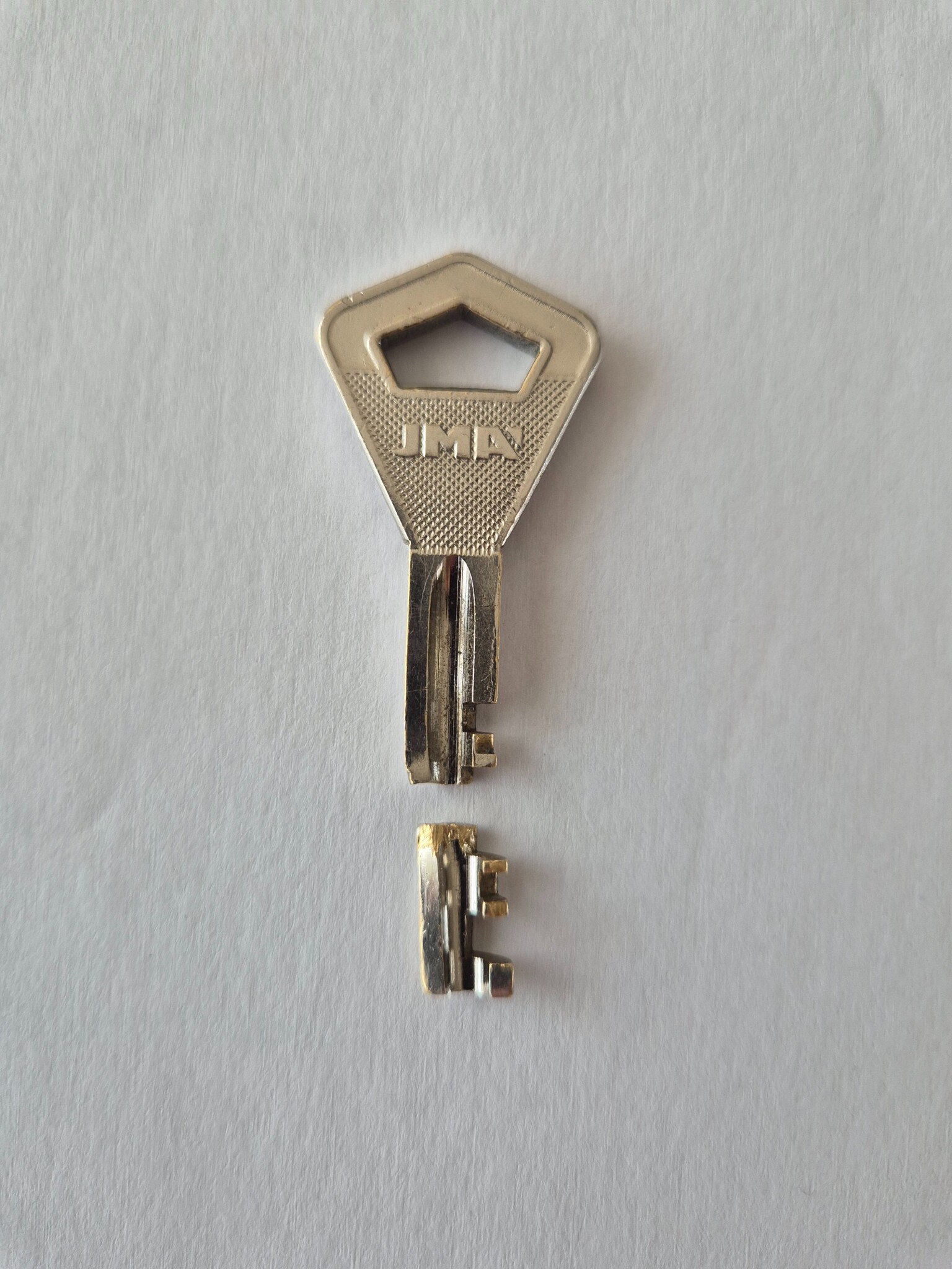

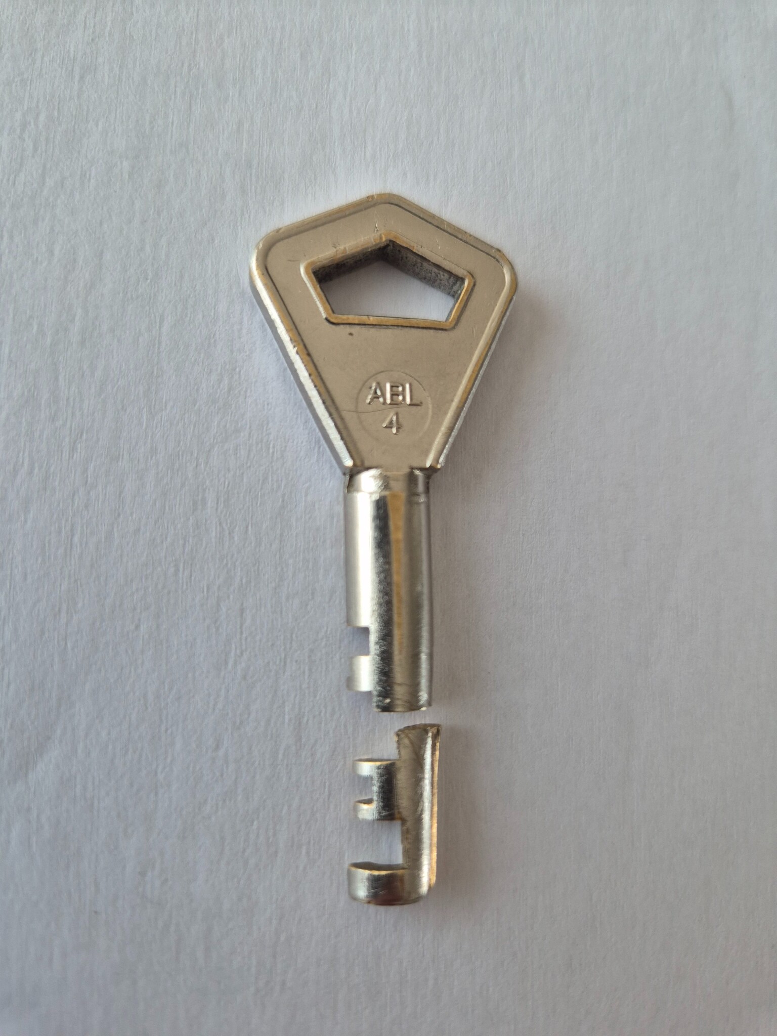

Hej!Är det någons som vet hur man får tag i en sån här nyckel?
Går till små luckor på varje våningsplan där gamla telefonledningar går.
Tacksam för all ev hjälp
Ta med nyckeln till en låssmed så löser dom det.

Provat det men fungerade inte, tyvärr
Om det är att den gått av så kan man nog hårdlöda den .
Om en låssmed inte kan det så kan en guld/silver-smed säkert fixa det
Men egentligen vilken lödkunnig som helst.
G
Kanske det går köpa oslipad nyckel och fila till en själv?
YP skolmaterial, https://www.yp-skomaterial.se/62-nyckelaemne har i alla fall nyckelämnet.
“Silca: AY13 JMA: ABL-4 Errebi: AB3”
De verkar vara någon mindre grossist men kan kanske hjälpa dig att komma i kontakt med någon som kan hjälpa dig
