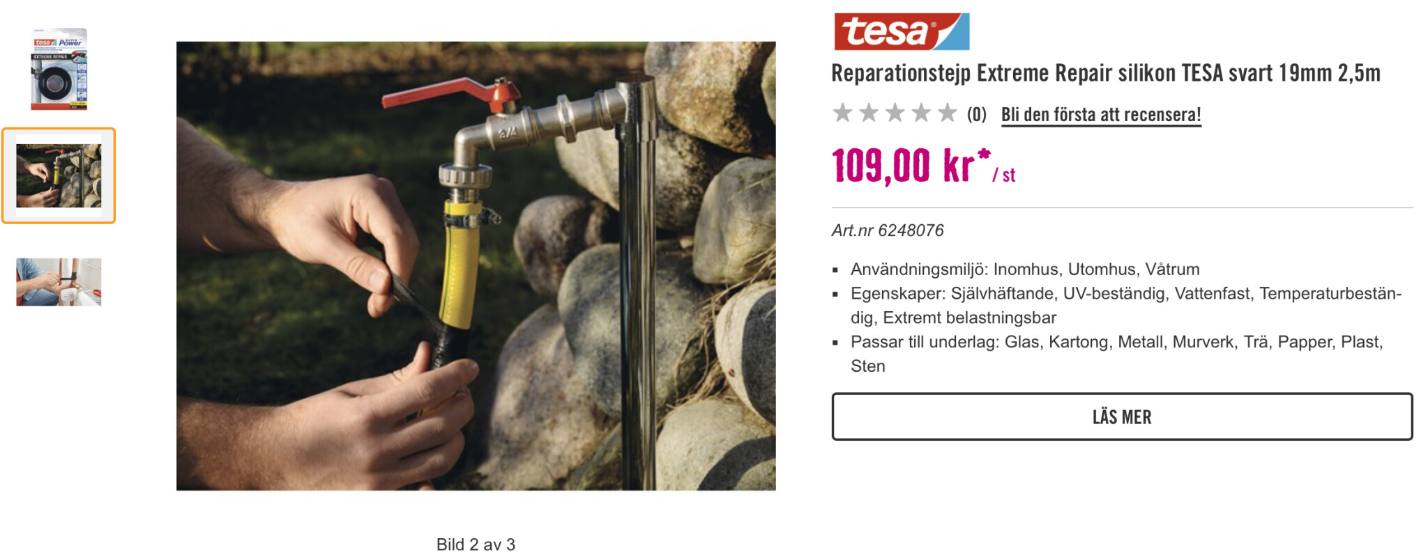

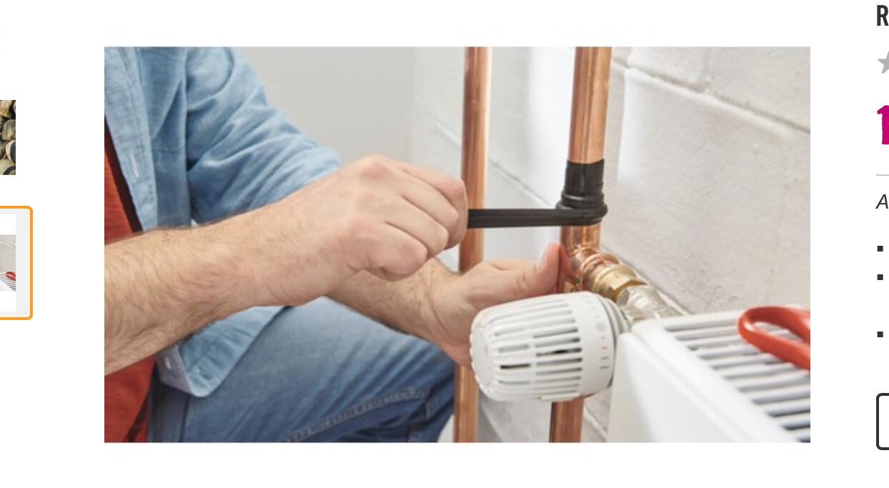

Sprang på, googling, en annan produkt nu, TESAs Extreme Repair silikon.S Spanarn10 skrev:Behovet/n (skadorna) hos mig en av varje, som sagt. Den trycksatta har jag inte brytt mig om att försöka laga med vulktejp däremot den trädgårdsslang (Gardena Roll-up…) där vattnet normalt flödar[bild] [bild] fritt vid användning. Dessvärre funkar det inte.
Månne var jag för het på gröten, läser nu att processen med härdningen tar 48 tim.
Två av produktbilderna antyder (!) att den ska kunna vara en fungerande lösning för bl a just lagning av trädgårdsslang. 🤔
Värt ett försök.
