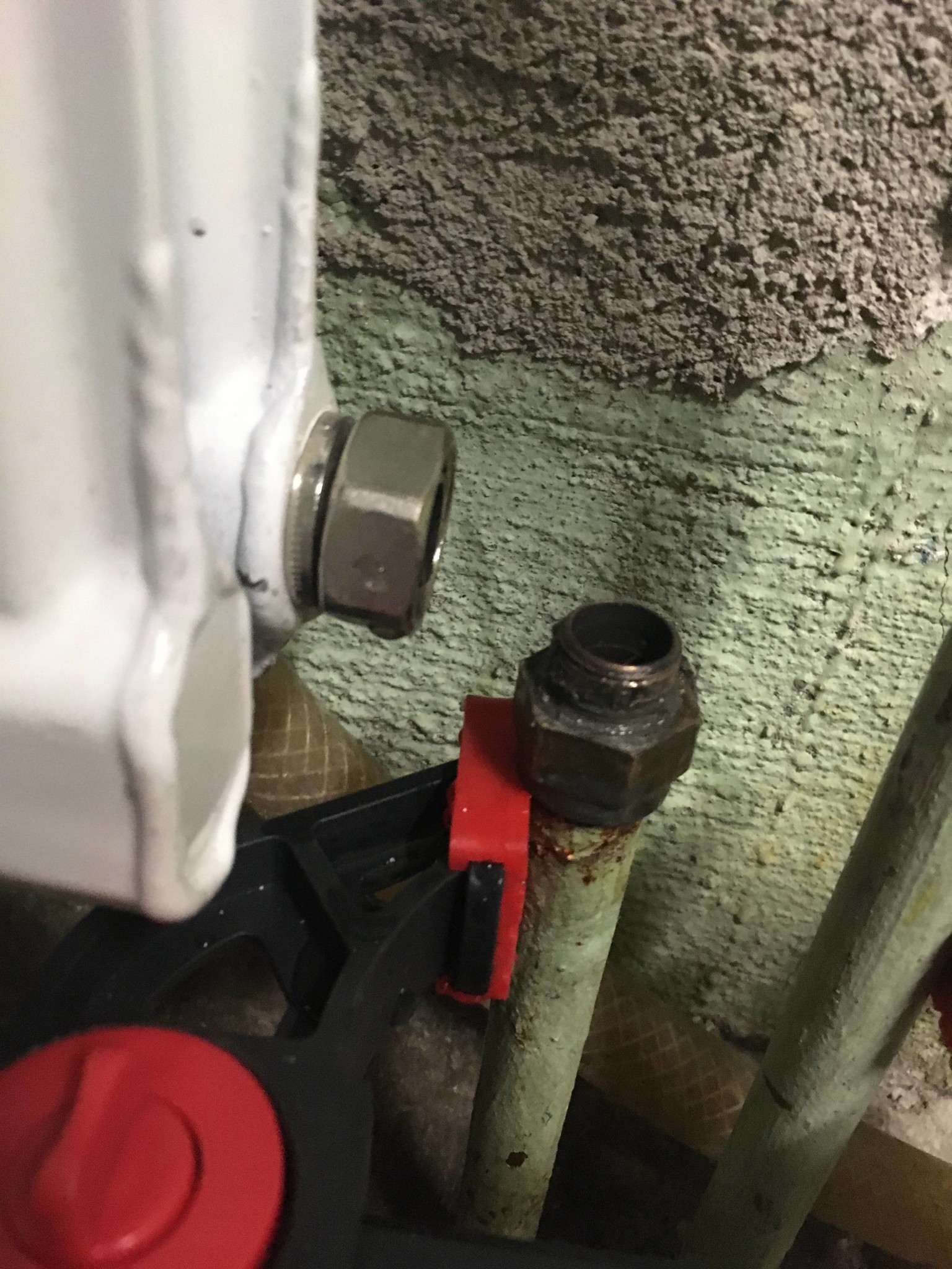

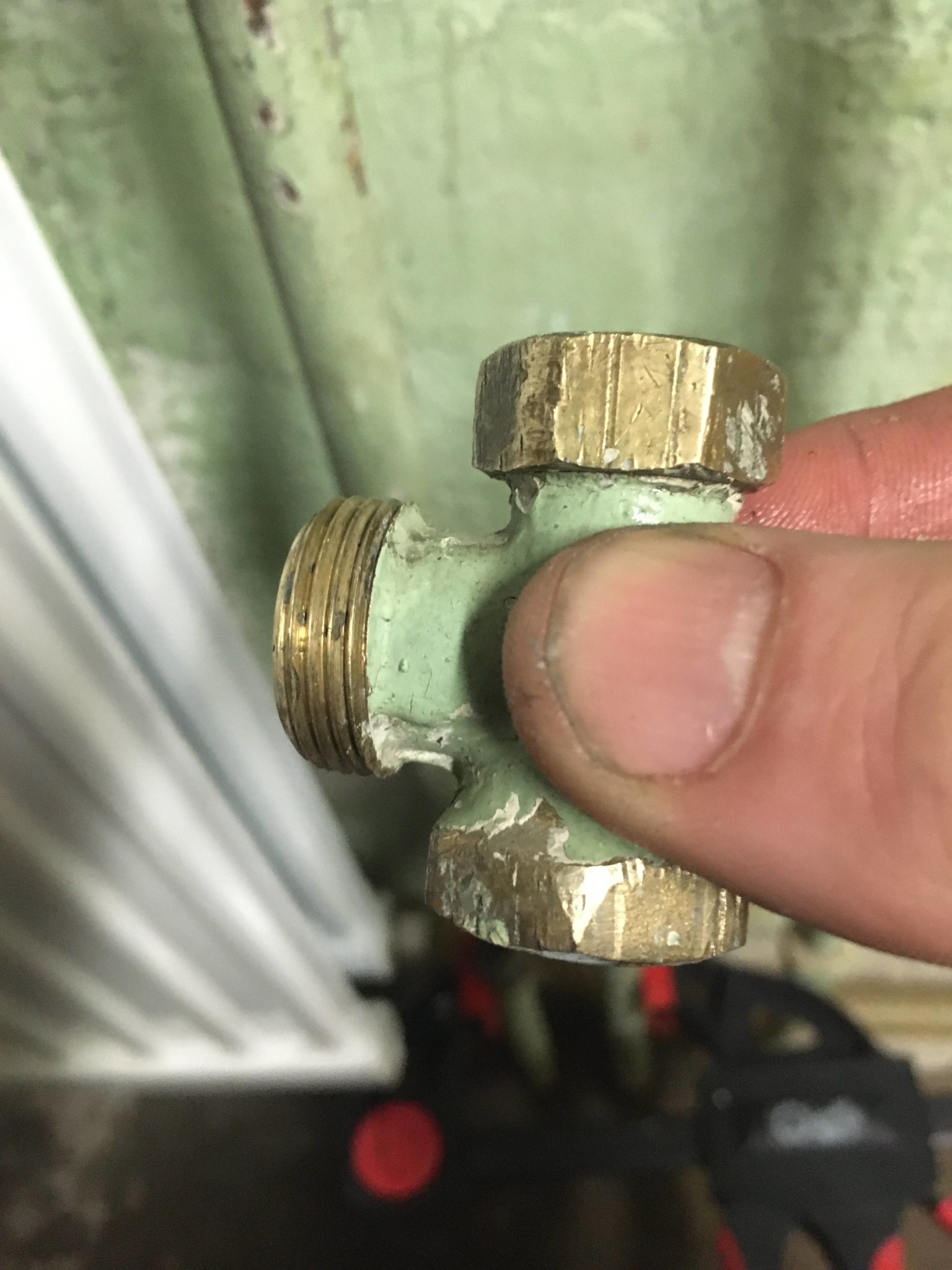

Jag bytte radiator i garaget på egen hand i somras. Det gick skapligt men det läcker lite ur returventilen. Var ska det finnas lin och ska det sitta någon gummipackning någonstans?

På gängan mellan rör(koppling) & returventilen brukar man använda lin & pasta (fungerar hyfsat med gängtejp).
Mellan returventilen & radiatorkopplingen behövs normalt inget, eventuellt lite pasta, det gäller att kopplingen är rakt för varandra, om det är lite snett läcker det lätt.
