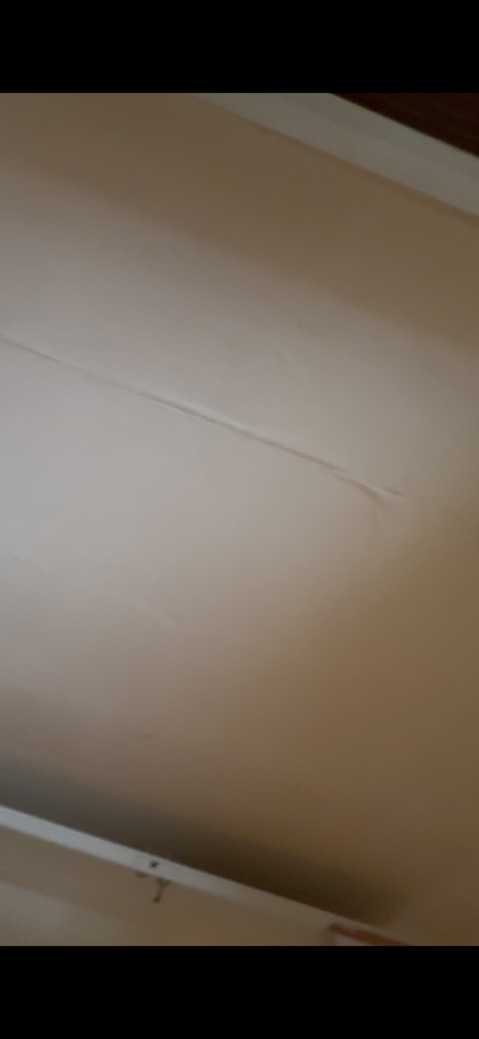

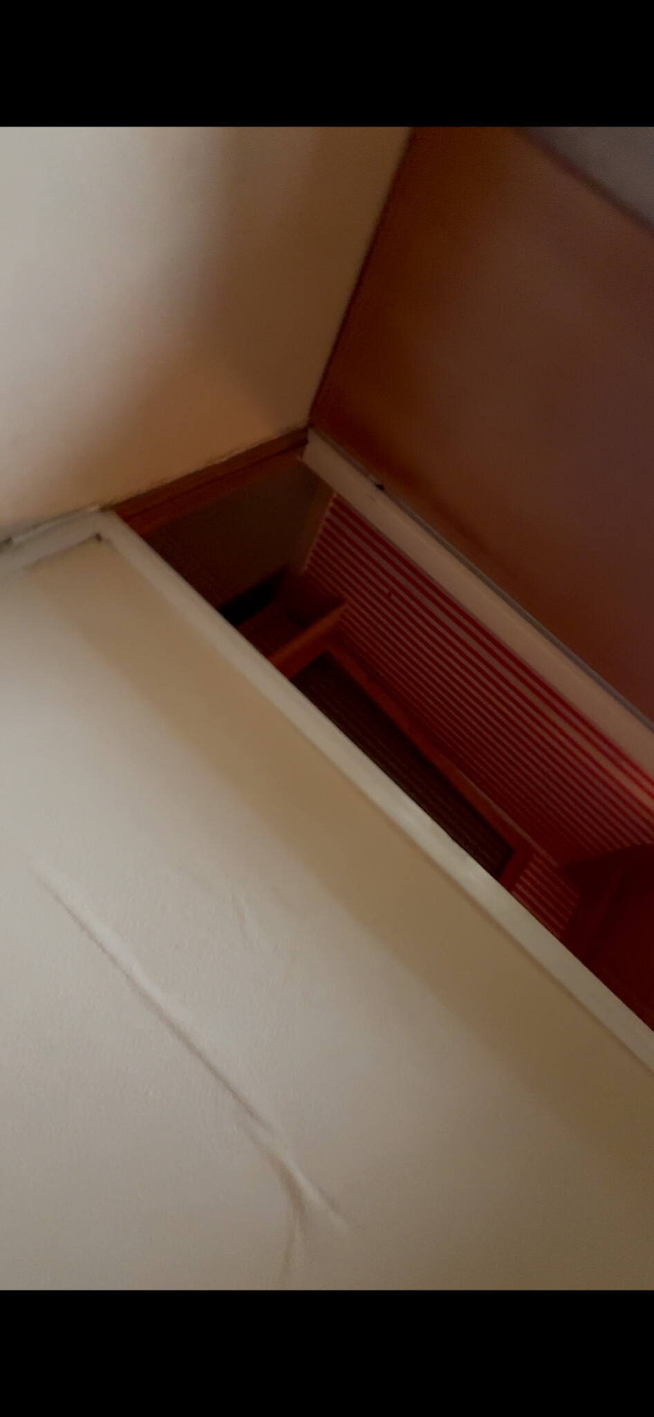

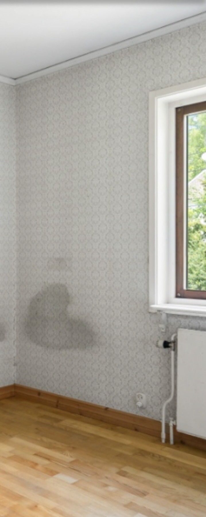

Har en tapet med luft under, samt en tapet med fettfläck.
Tänker måla över tapeterna istället för nya tapeter, eftersom jag suger på att passa mönster… 😅
Men hur gör jag för att smidigast göra grundarbetet rätt?
Är det skära upp luftbubblor, in med tapetlim under, tryck och spackla över/slipa?
Eller är det lättast att bara skära bort hela partiet som släppt och spackla upp tomrummet?
Och fettfläcken, är det spärrgrundfärg och sen måla över, eller gör sig tapetkniv och spackel bäst även här?

Skrapa bort all löst sittande tapet med en 50mm spackelspade och spackla. Spärrvitt över fettfläcken och sen bredspackla det. Är det papperstapet så går det bra att måla direkt på den om den sitter ordentligt. Är det Easy-up så skulle jag limma typ easycover eller någon annan ”spackel på rulle” innan jag målade.
