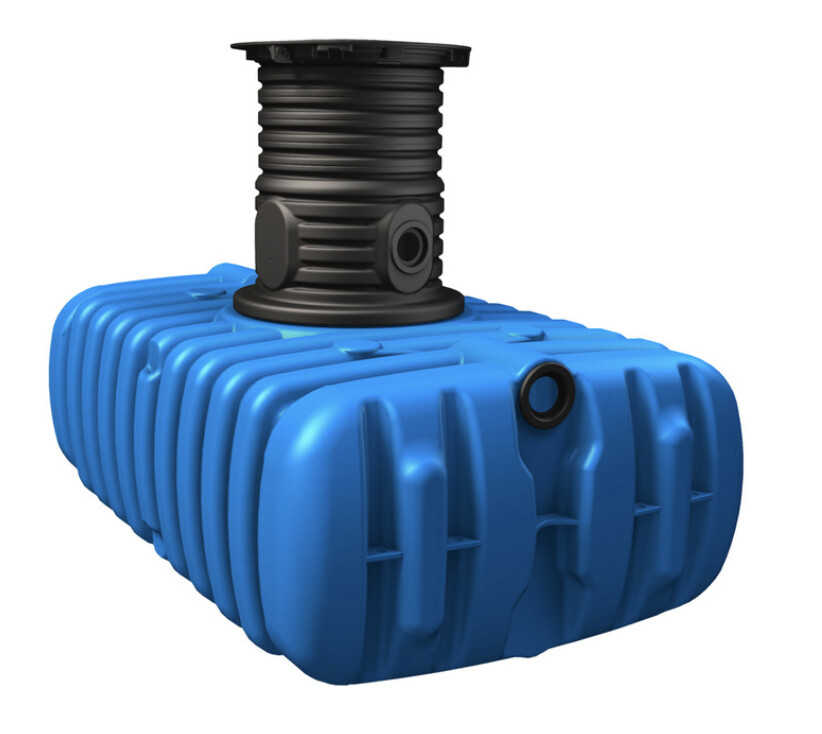

Vi bor i Enskede, Stockholm, och ska bygga ut vårt hus. Jag har en tanke på att vi ska gräva ned en tank för att ta hand om dagvatten som vi sedan kan använda för bevattning. Idag har vi en stenkista som jag tänker kan få vara kvar så att den kan ta hand om dagvatten om tanken skulle bli full. Låter detta som en god idé? Har någon erfarenhet av dylika tankar och kan rekommendera fabrikat? Tack!

Billigast lär ibc tankar vara, rymmer 1000-1200 liter. Går att köpa för 800 kr och uppåt i bra skick.
Sen finns det speciella regnvattentankar, men då är priset från 10.000 och högre.
Att placera en plasttank i marken kan vara besvärligt beroende på grundvattennivån. Är den högre än tanken botten så trycks tanken upp när den är tom. Så tanken kan behöva förankras i något tungt som placeras under tanken.

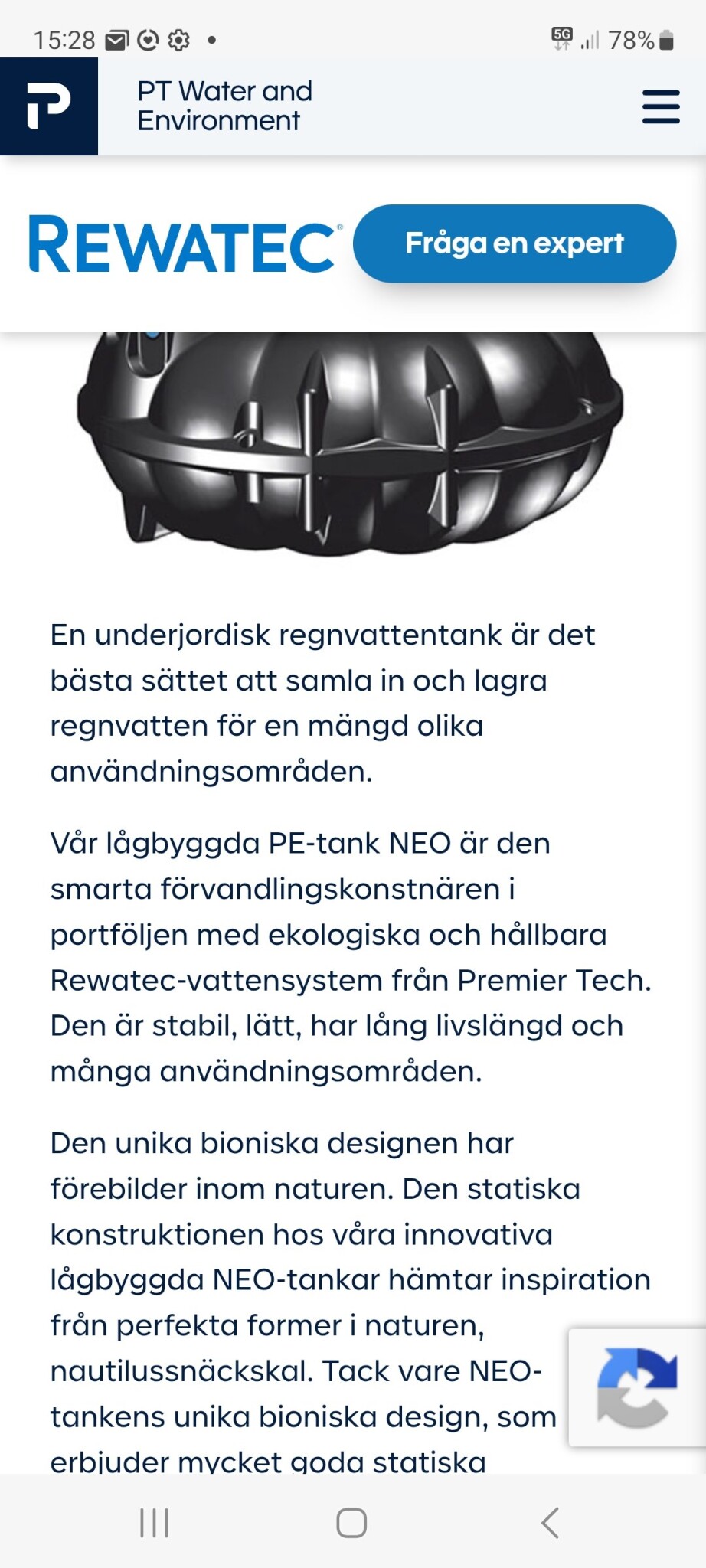

Tack! Jag tänker mig en tank som är 3-5 kubik med inbyggd pump och filter. Tycker att det kan vara värt att betala en del för att säkra tillgång till vatten för bevattning.Pjosk75 skrev:

Grundproblemet med en nergrävd tank att hänsyn till är dels Arkimedes princip och dels styvheten i materialet. Om den tomma tanken inte är förankrad nedåt i marken kommer den att flyta upp vid minsta rörelse. Även i fast mark. Den omkringliggande marken utgör också ett rejält marktryck, så en IBC-tank som är byggd för ett utåtriktat tryck från vätskevolymen kommer att skrynklas ihop rätt omgående under mark.
Satsa på en riktig regnvattentank som är avsedd att grävas ner, t.ex. 4rain som säljs av Bauhaus till vettiga priser. Jag har själv planerat för en 6 m³ tank under växthuset eftersom det fanns en naturlig grop där. Tanken kommer att fästas i omkringliggande berg.
OT. Jag har som VVS:are varit med om att ett helt reningsverk gjutet i betong flöt upp till markytan p.g.a. bristfällig förankring nedåt. Det är då jordankare som borras ner 20-30 m i marken eller består av stora plattor med band som hålls ner av ovanliggande massor. Ett alternativ är också att gjuta en betongplatta som är tyngre än lyftkraften i tanken.

Tja, 25.000-32.000 för en tank med pump. Blir dyra litrar det

Den där 4rain 500 liter är väl gjord för att stå ovan mark. Står inget om att den kan grävas ned.

Verkar som om Bauhaus inte säljer de blåa 4rain längre. De som grävdes ner.Pjosk75 skrev:
Jem&Fix har en 1500 liter, för 17.000. Ganska dyrt enligt min plånbok för något som ska förvara regnvatten.Johan Gunverth skrev:
Jag skulle hur som helst välja en förvaring ovan mark, eller delvis under mark. Går nog att dölja med ett trädäck eller etagedäck.
