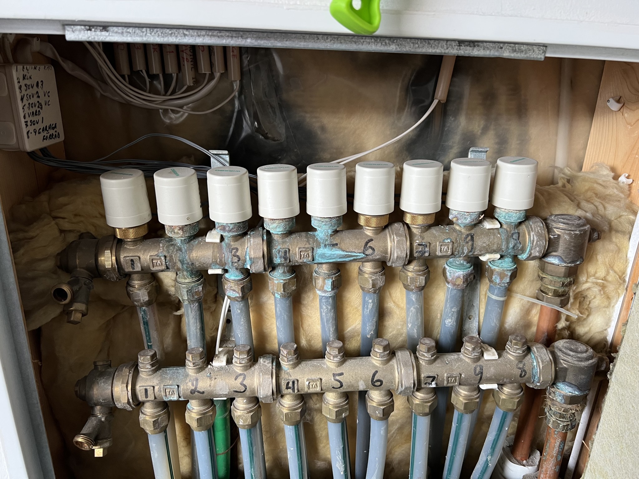

Behöver kontrollera några trådar men vet inte riktigt hur jag får av vredet.
Wirsbro golvvärme 1994
  • Rördistributionssystem med märkta ventiler och termostater, installation under skåp, möjlig golvvärmeanordning.
Menar du ställdonen, så är det en mutter under om jag inte ser fel.<lossa den och du fr donet i handen. Det är grönärg på några, då läcker det vid piggen som sitter under. Blir till att byta hela insatsen
Någon läkte när jag skruvade på ställdonet, hur stänger man vattenflödet vid byte? Tog hem en firma som skulle ha 18500 för byte men dock inget alternativ just nu.
