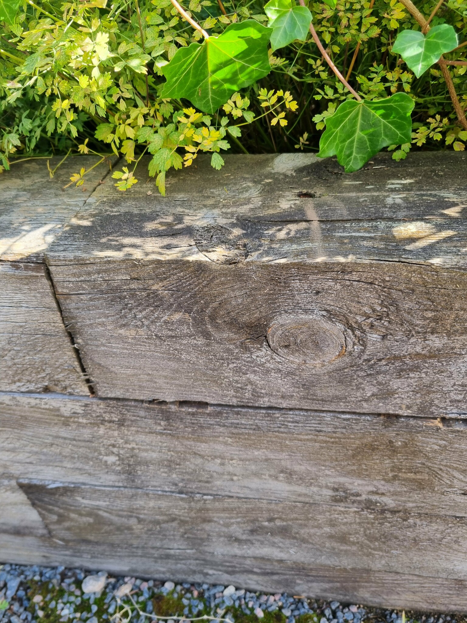

Jag behöver ta bort en stödmur av slipers som har börjat ruttna. Varje slipers är fäst i lagret under med ett armeringsjärn i varje ända.
Har provat att försöka bända isär med kofot men det verkar väldigt svårt. Några tips om bästa sättet att få isär dem?

Kapa armeringsjärnen med tigersåg emellan sliperserna..
Har du några bilder så underlättar det?

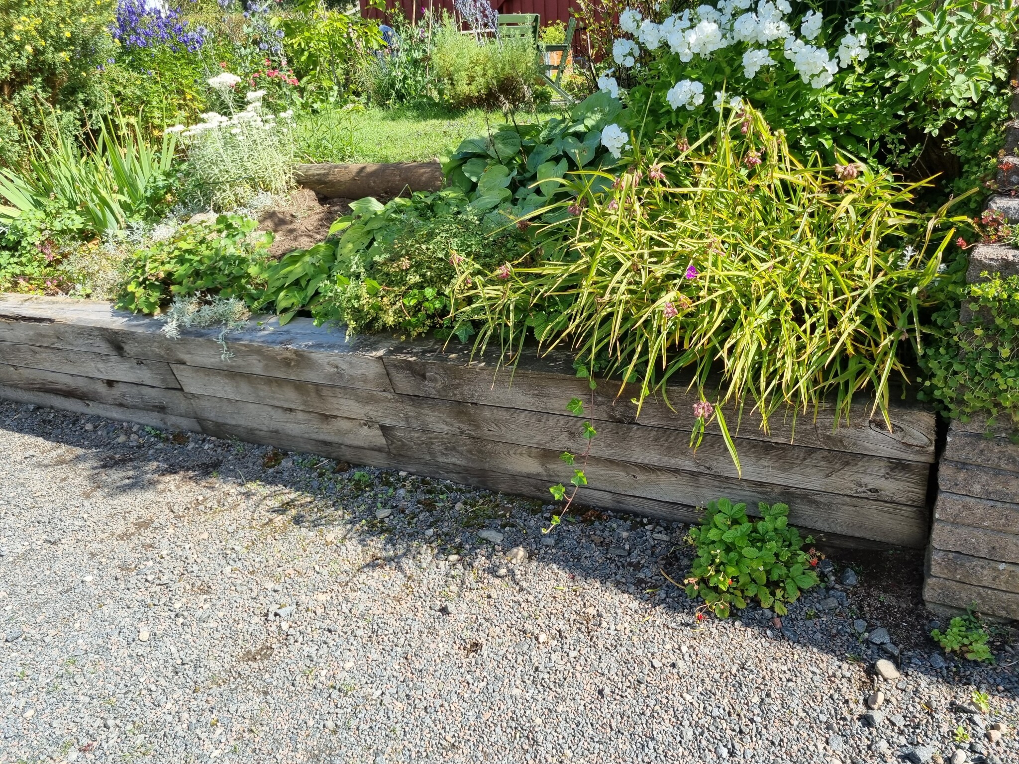

Det var snabbt svarat! Hoppas de här bilderna hjälper.
En annan sak, muren är 58 cm på högsta stället med en slänt bakom som är 130 cm djup och 110 cm hög. Är det risk att jorden rasar ut när man har tagit bort muren?

Ja är det bara jord så kommer det att rasa ganska snart, du bör någ gräva undan lite innan kan jag tycka..
grävmaskin 10 minuter sorterats som farligt avfall
B
Det är 11-12 m mur så det blir lite mer än 10 min 😀
