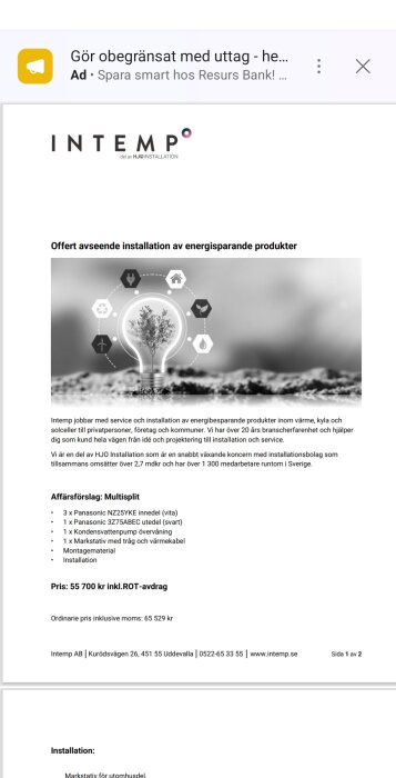

Har fått offert på panasonic powerheat med 3 innerdelar. Någon kunnig som har några synpunkter eller saker att tänka på?
Förutsättning
1,5 plan med förhöjt väggliv och källare.
Ca 60kvm per våning.
Huset är 150mm timmerstomme tilläggsisolerad med 45mm på utsidan och nån tretex innanför gipset på i sidan.
3glas fönster i hela huset utom i källaren.
Källaren har 200mm isodrän på utsidan.
400mm isolering på vinden.
Huset värms idag med pellets och tanken är att ha kvar pelletsbrännare som komplement vid riktigt kalla dagar.
Anledningen att jag väljer luftvärmepump är möjligheten att kunna kyla Huset också.
Bifogar offerten i bilder.

För 65kkr borde du kunna få ett system med tre utedelar istället. Bättre toppeffekt. Mer redundans (alla gå inte sönder samtidigt).

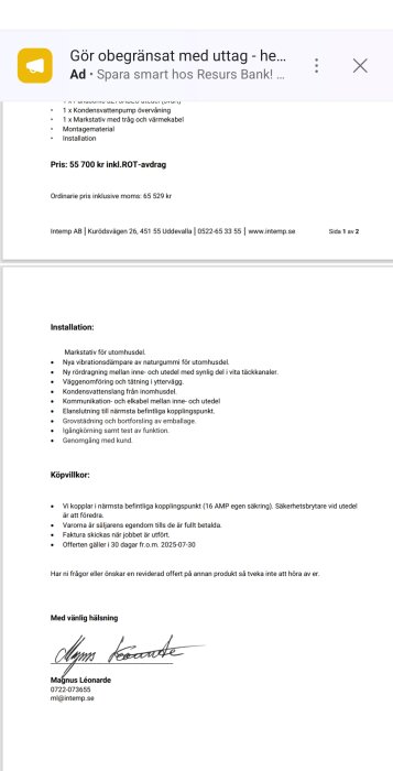

Jag har i år startat eget och säljer och installerar luftvärmepumpar. Har själv kikat på vad jag skulle ge för offert själv och det du fick 55 000 kr låter väl rimligt. Men ser inte att det ingår egen strömbrytare och separat matning i priset? Kondensvattenpumpen gissar jag är för enheten nere i källaren?

Jag har kontaktat ett till företag som varit här och tittat oxå, så kommer få en offert till. Han tyckte inte jag skulle köra panasonic powerheat då effekten inte skulle räcka till för 3 våningar (tot ca 180kvm) samt att det inte funka med de olika slangländer som jag kommer ha. Kan ju tycka att den första som var här borde sagt nått om det.
Han rekommenderade Mitsubishi 1 tvåsplit och en singelutedel istället
Kondensvattenpumpen är för ovanvåningen då den kommer sitta på en innervägg och slangarna dras på vinden

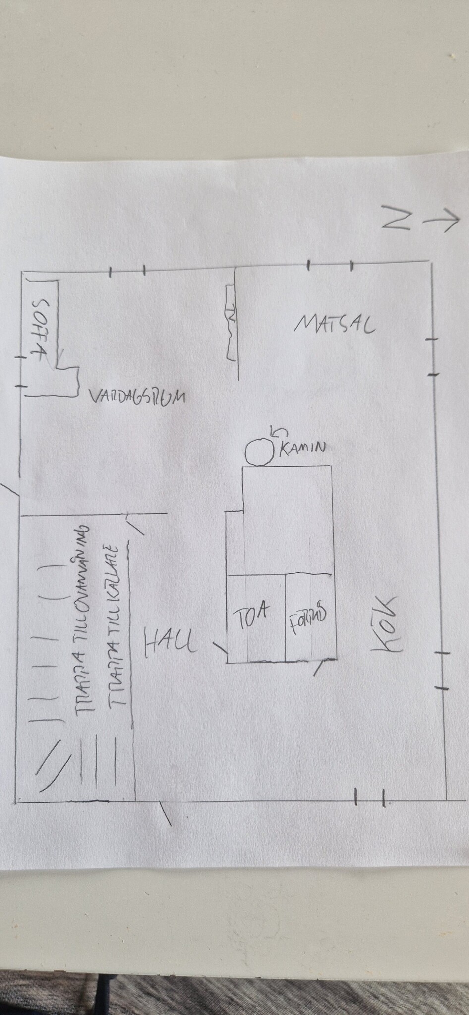

Här är en icke skalenlig skiss på bottenvåningen. Det finns inte plats att sätta nån pump i hallen eller köket så enda alternativen är västra väggen i antingen matsalen eller vardagsrummet.
Utedelarna kommer placeras vid västra väggen utanför matsalen. Var hade ni placerat innerdelen?

Tänk på att effekten blir sämre ju längre det är mellan inne och utedel

Så nära utedelen som möjligt.
Fixerup
Flera fabrikat har en gräns på hur korta rör man får ha och inte så snyggt om man måste göra ett sling med rör tex bakom utedelen för att klara minimilängden.
