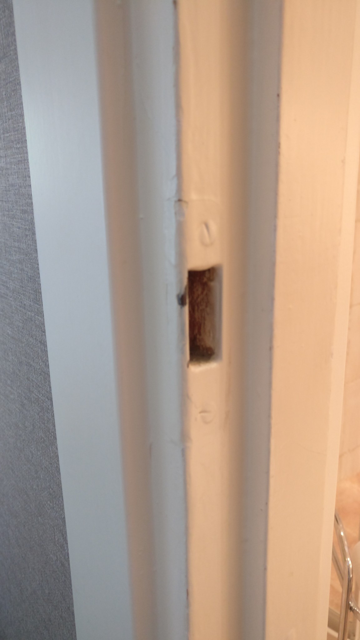

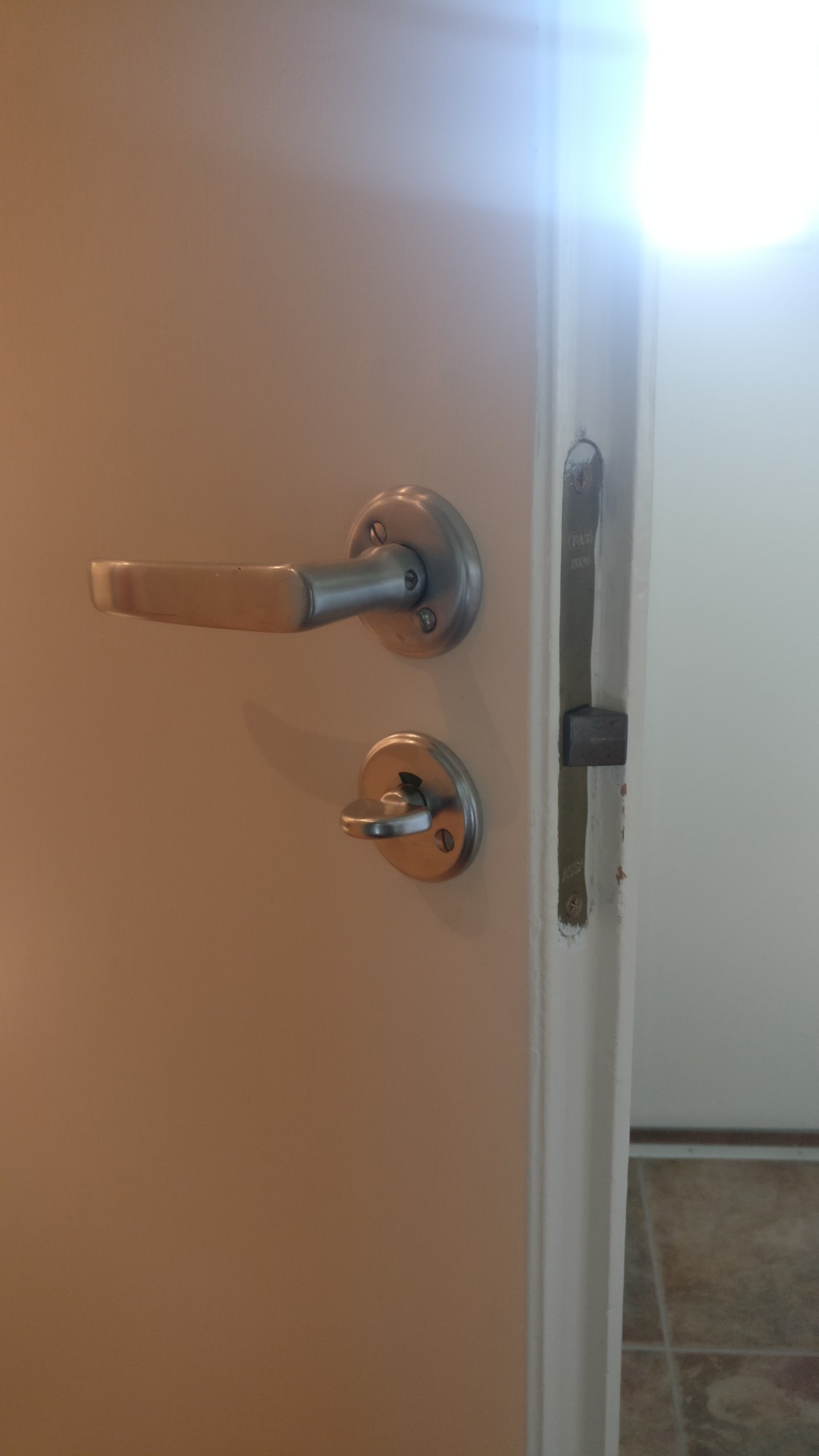

Har en innerdörr till toaletten som krånglar lite. Om man försöker stänga dörren genom att dra ner handtaget och stänga "normalt" får man dra åt rejält. Om man istället stänger genom att bara dra åt sig dörren utan att dra ner handtaget går det mycket enklare. När man sedan öppnar igen är det som att dörren har en spänning då den liksom öppnas av sig självt när man drar ner handtaget. Vad kan man göra åt detta?
  • Vit innerdörrkarm med slitage och en synlig låsmekanism, vilket kan orsaka problem med att stänga dörren.
  • Innerdörr med handtag och låskista som illustrerar problemet som beskrivs av användaren.

Antagligen så behöver slutblecket justeras lite. Testa att ta en metallfil och fila bort lite där låsklacken möter slutblecket.
Mackztärn och 1 till

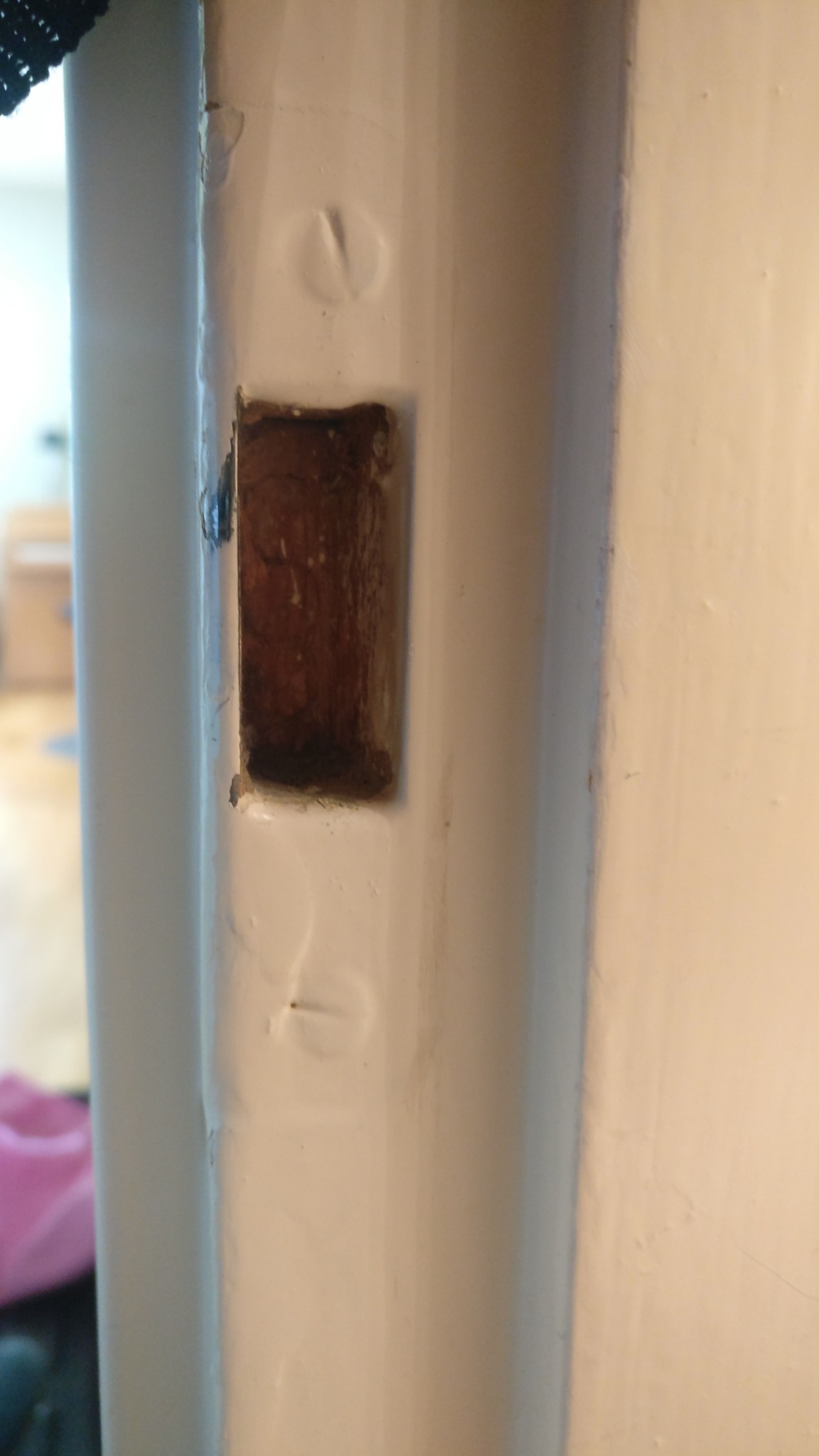

Funderat på det men finns inte många mm att fila bort... Kan man fila bort lite av slutklacken också?
  • Närbild av en urfilad plats i en dörrkarm där slutblecket ska sitta.
Är dörrbladet rakt?
Jag tror su Useless att dörren har slagit sig och blivit skev.
Bot: Kolla först åt vilket håll den är vriden. Lyft sedan av dörren, lägg upp den på något, eller på golvet med t.ex några böcker i varje hörn som underlag, och justera uupplaget så skevheten kan motverkas.
Och belasta sedan rätt hörn med tyngder, t.ex. fulla vattenspänner, och se om den ändrar form.
Räckte faktiskt med att fila bort lite för att det skulle bli mycket bättre :)
