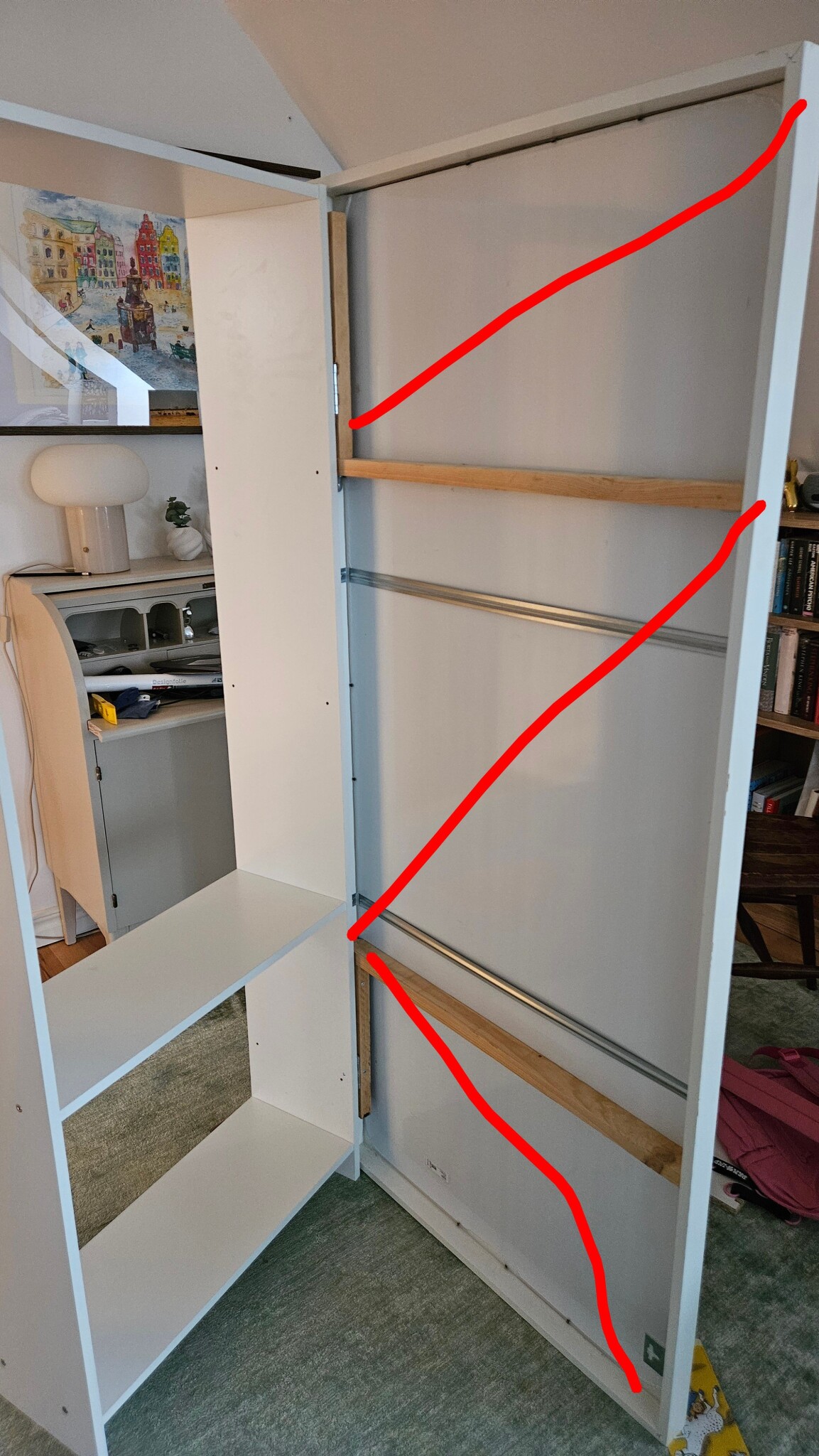

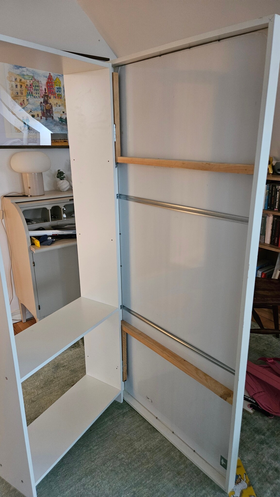

Håller på att göra ett spegelskåp med en gammal spegel som vi hade hemma som dörr.
Satte två horisontella reglar för att styva upp men vid montering så visade sig detta inte vara nog och dörren hänger vingt.
Så kort och gott: Hur ska man göra för att styva upp denna?
Tack på förhand !

Diagonaler från hörn till hörn

Tack. Misstänkte just detta. Hur kan dessa sättas? Så här?

Det räcker säker men optimalt är från nedre hörnet under gångjärn till övre hörnet diagonalt.
Beror ju på om staget är styvast i drag- eller tryckriktningen. Använder man ett klent stag som är bra på att ta upp dragkrafter är det snarare från övre gångjärn till nedre ytterhörn man skall satsa på.

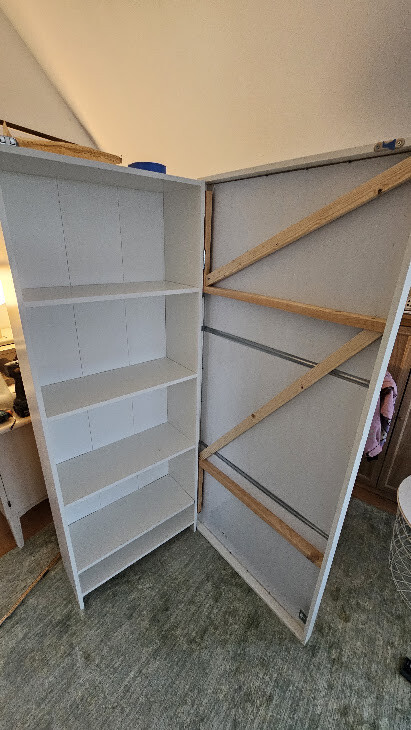

Man borde väl kunna limma en skiva på baksidan?

Gick i dom tankarna med men utgångsläget var att bara lösa med överblivet virke som ligger i garaget. Sen vet jag inte hur mycket mer vikt det skulle resultera i.

Fick bli så här:
Vit hylla med bakpanel på plats, förstärkt med trästöd på baksidan för stabilitet.
Gjorde jobbet och när väl baksidan utav hyllan var på plats så blev det än lite bättre då den var lite ranglig med.
