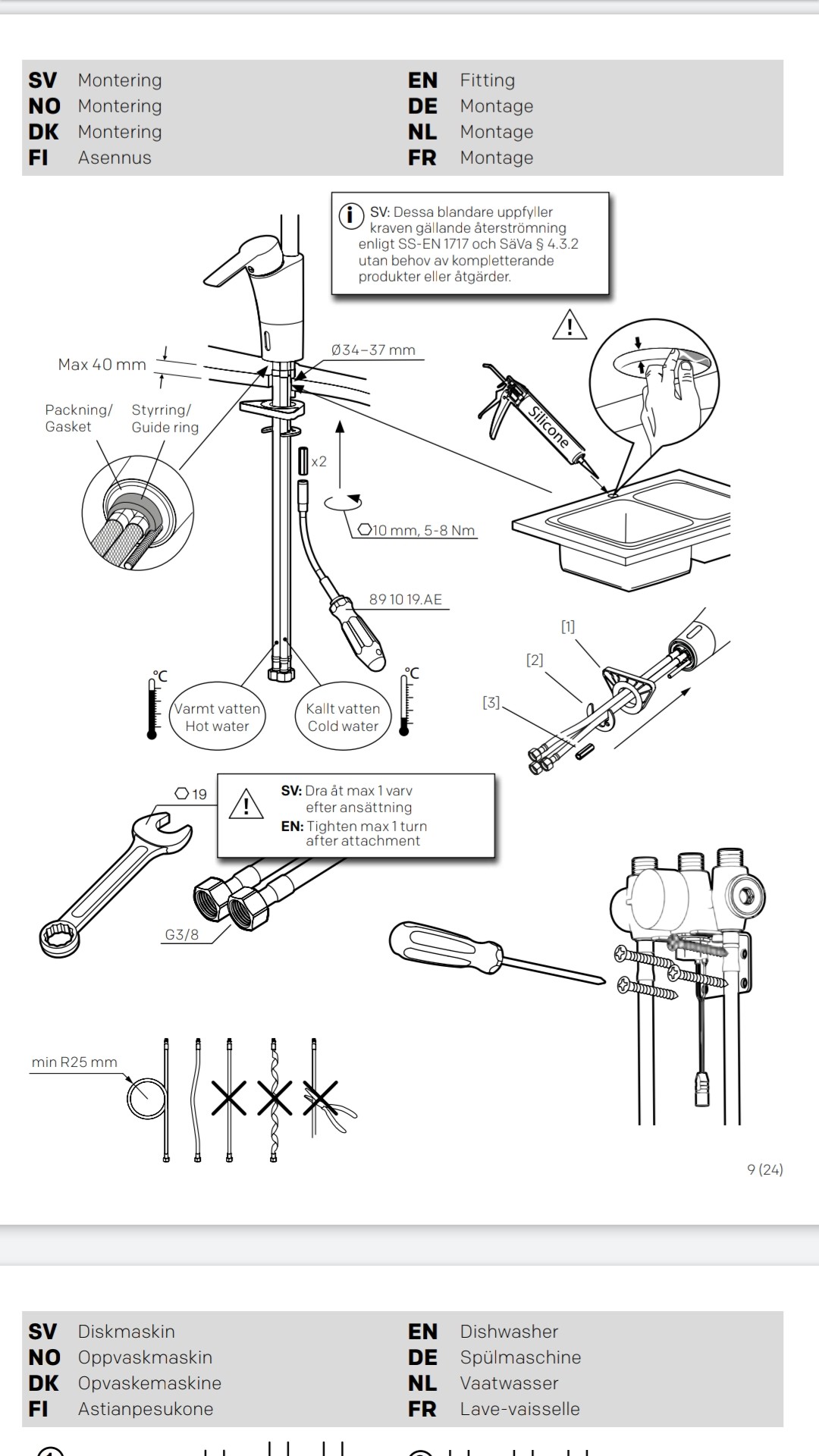

W walderama #1 Medlem · Västernorrlands län · 107 inlägg 2 nov 2019 20:16 walderama Medlem Västernorrlands län 107 inlägg 2 nov 2019 20:16 #1 Hej! Vad har "styrringen" för uppgift? När jag monterade blandaren i diskbänksplåten och skulle dit med den trekantiga plastbrickan(1 på bilden) så fick inte styrringen plats så jag tog bort den. Inloggade ser högupplösta bilder Logga in Skapa konto Gratis och tar endast 30 sekunder ådal:s inlägg har markerats som bästa svar.
Bästa svaret ådal #2 Renoverare · Göteborg · 886 inlägg 2 nov 2019 22:47 ådal Renoverare Göteborg 886 inlägg 2 nov 2019 22:47 #2 För att guida den till centrum av hålet, en centrerpackning!
